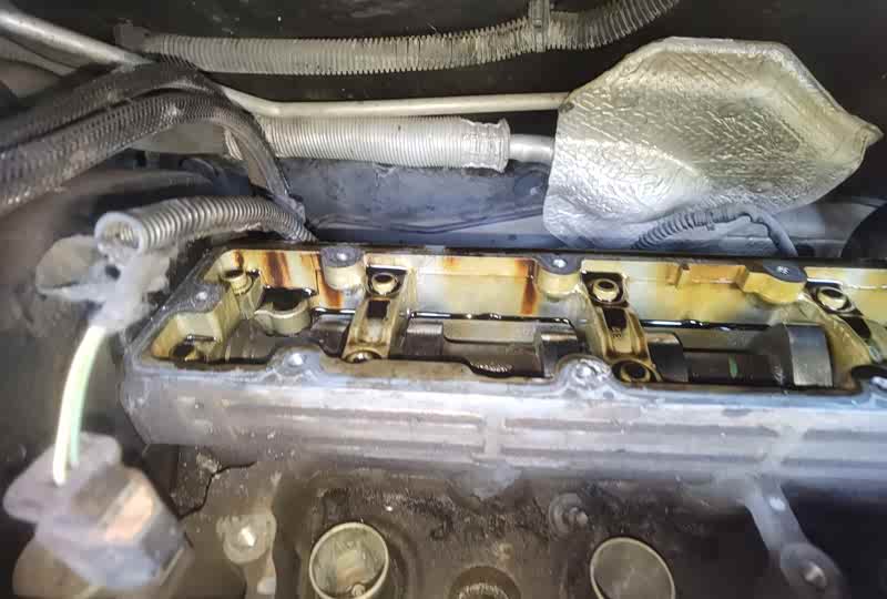

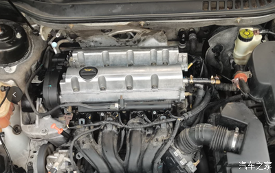

2013年的老408去年发现气门室盖渗油,没有多渠道了解,去年10月换了铝合金气门室盖。铝合金盖子是胶粘的,换后一个月内应该没漏,2个多月后发动机滴滴响,发现又开始漏油了。
当听到发动机有铁片盖开合撞击的滴滴声,声音随发动机转数升高降低时,基本上可以判断发动机里只有1升机油,但此时不会报警。
铝合金气门室盖用胶粘,这个工艺有天生的缺陷,漏油是迟早的事。
另外:铝合金气门室盖废气阀有问题,怠速时会隔半分钟发动机会抽一下。很多车友已经反应过这个问题,我换铝合金盖时没注意看车友的建议,一大失误。
今天换回副厂塑料盖子,怠速正常,不抽了。至于漏不漏油,待时间检验。三年内换车,只要三年不漏就行。

换铝盖改直排,一劳永逸。
2025-02-21 10:17 来自湖北 回复

这个铝合金盖子盖子好像就是有缺陷,还是换塑料的吧,大不了2年一换
2025-02-21 11:45 来自河南 回复

我也不推荐铝合金气门室盖,但我让我选,我一定会选铝合金的,漏油是手艺的问题,铝合金的改废气直排一劳永逸,不改直排有风险。

我换了个SKF新出的垫子,没换盖。先跑一年看看

2.0的不建议 1.6的可以换

千万别换,我的福克斯被某东养车忽悠换了铝合金盖子,修了 3 次了还是漏油,准备明天去修
