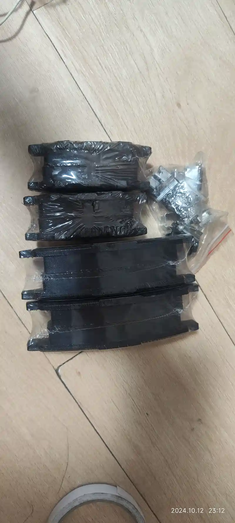

十一期间,900多块钱跑了大概1800km后,又因此换轮速传感器发现刹车片到了更换的程度。京东天猫搜一圈,没个350搞不定。没事咸鱼一下,我真服了现在大数据的能力,动不动就弹出刹车片。我就试着搜索一下,唉好多。我就搜啊搜。后面按照型号搜,发现还真有适配我车型的前后刹车片。一眼辨别出是个人。通过聊天,一个是307太老置换了新能源汉,60包邮买了一套前轮;一个是C4L由于烧机油,更换了其他车,55包邮买了一套后轮,刹车片都买回来没来及的更换的。他们也建议我换车得了。哈哈。

后轮带固定销,前轮不带,不知道是不是买来就这样。但是前轮看着比后轮要要大要重很多。对比一下就能看出来。

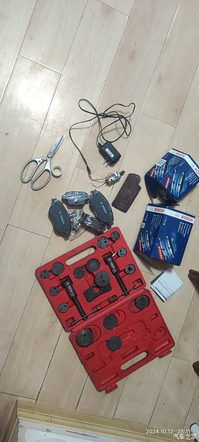

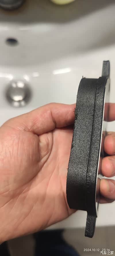

材料到了,没工具也不行啊。本来想咸鱼买卷去京东养车去搞。天猫养车的实在太少了,最近都得十来公里。但是思来想去,算了,看看大神的帖子自己捯饬就行。工具与耗材合影(少了一个13个扳手,千斤顶与拆轮胎工具车里有)。自制的倒角器(一个12V电机,一个不知道什么孩子玩具上拆的,自带齿轮,外面裹一点砂纸,外加一个丢弃的机顶盒电源,组装完成。把刹车片边缘全部打磨一遍,最好在卫生间弄,把家里弄脏了就不好了,带个口罩,会不会伤身体不知道。打磨过程中能看到明显的刹车片上很多铜粉。
自制专业打磨工具,0成本
打磨前很多毛刺,听说会有噪音。前轮的
打磨前很多毛刺,听说会有噪音。前轮的

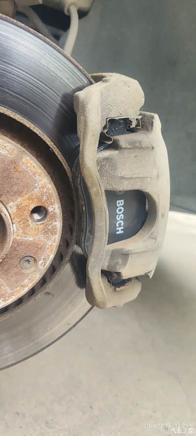

13个固定刹车分泵螺丝一卸掉,晃晃就能拿出来。用铁丝挂在弹簧上,防止损坏油管。
这是分泵回位工具组合,没有方向性(顶片也不会跟着转)顶回去就行,顶到底,否则装不进去。
前轮装好的样子。由于刹车片没有自带弹片,我在老的弹片上涂点润滑脂(心里作用,一段时间干了估计也没用了)。还有就是记得把导向销拆开,擦干净涂点润滑脂(里面自带白色的,我弄的是黑色的。导向销子上下不一样,建议拆一个保养好装一个,别弄错了。

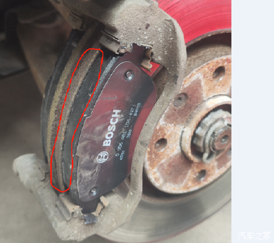

换下来得刹车片,左后轮偏磨,里面一点都没有了。幸亏发现得早,否则直接影响刹车盘。
其实新刹车片与老盘是有点不吻合。有钱得可以整个换。哈哈。
