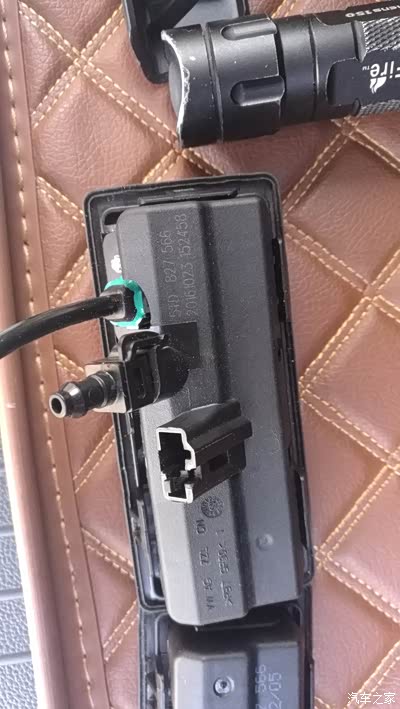

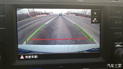

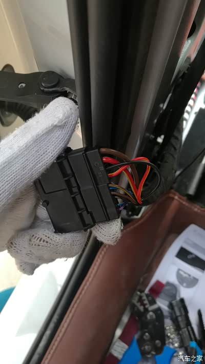

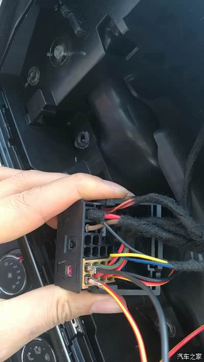

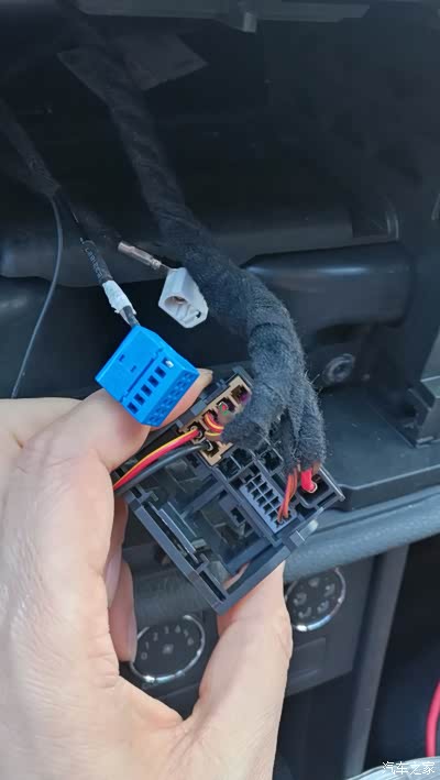

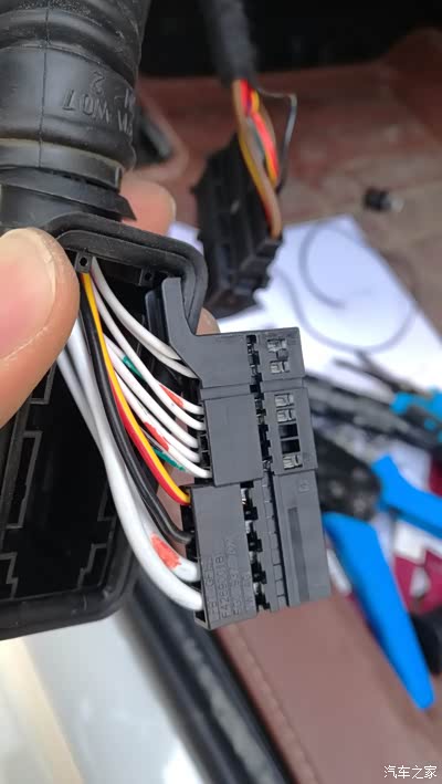

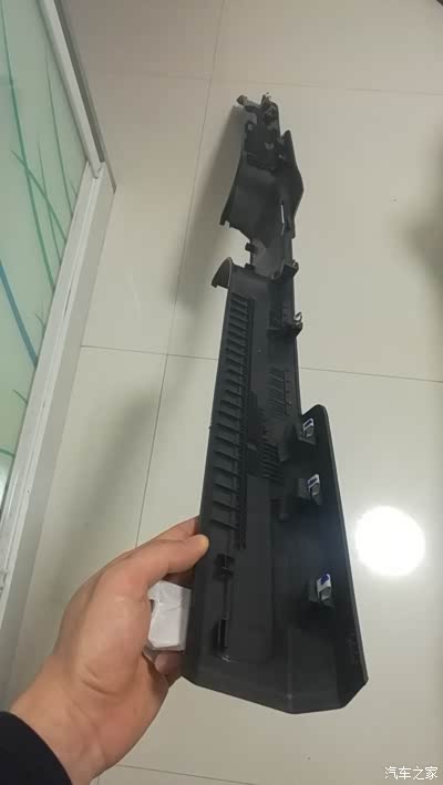

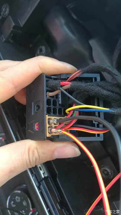

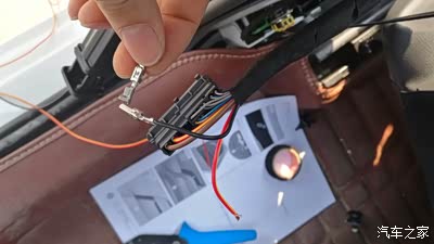

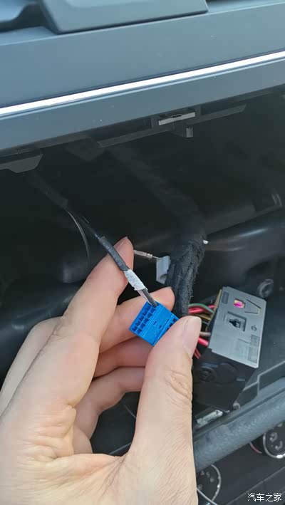

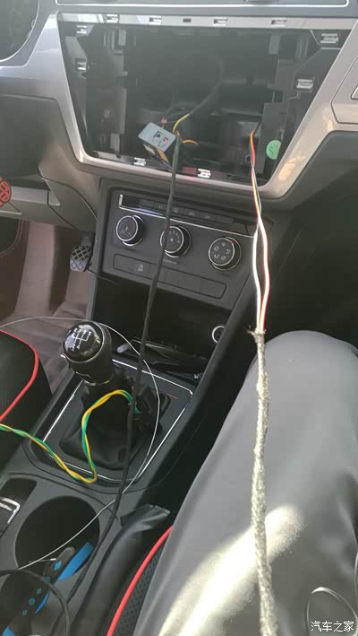

如图,陆陆续续折腾了近一个月,买插针(大两瓣母针,大两瓣公针、大方针)、电线,昨天拆门,又发现门板卡子和polo的不一样,今天又下订单买卡子。

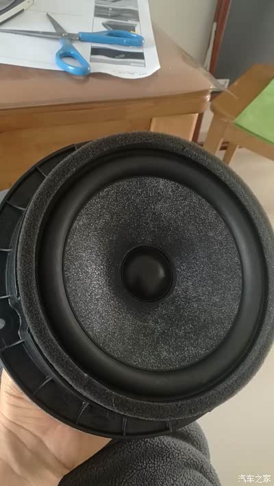

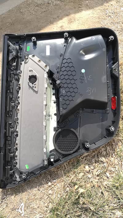

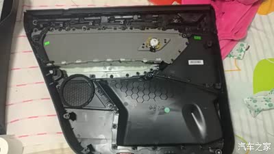

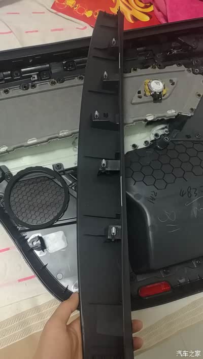

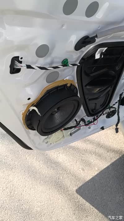

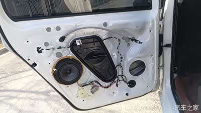

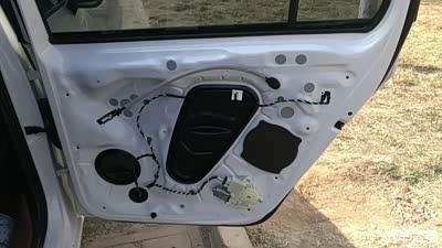

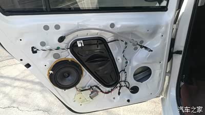

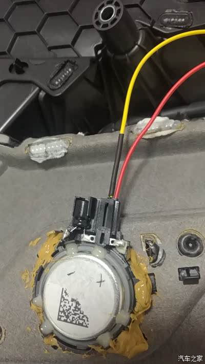

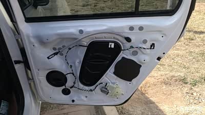

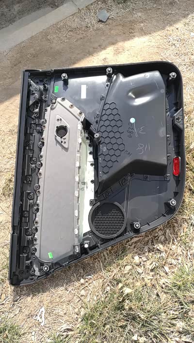

大喇叭用的起亚k9的,开孔不太合适,需要自己在喇叭上钻两个孔。高音头用的奥迪的1.5寸,直接玻璃胶固定,经过一晚才能固定住,所以都是第一天拆一个,第二天再装上。

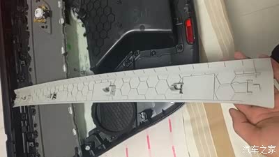

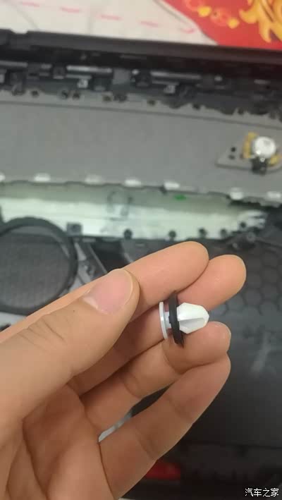

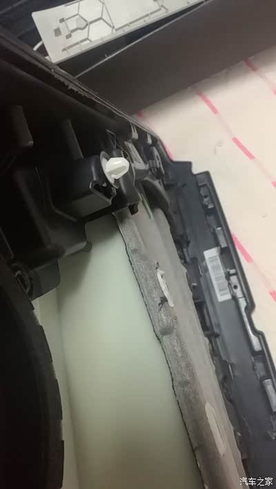

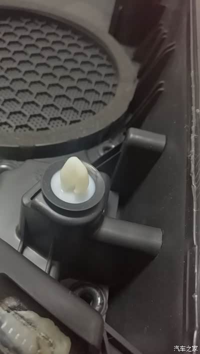

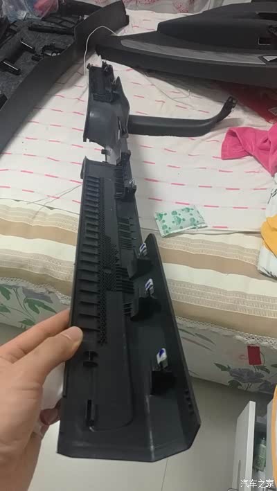

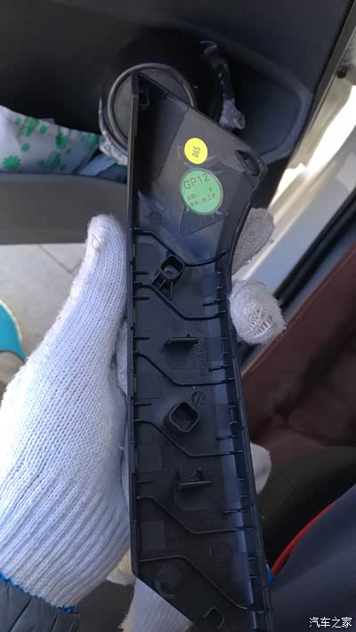

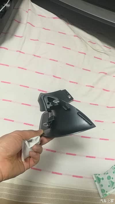

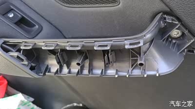

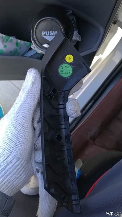

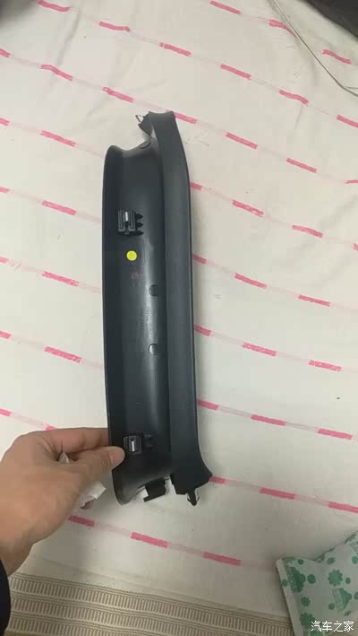

门板一共8个卡子,其中6个旋风卡子,一个白卡子,一个最下头的塑料螺丝。昨天拆左门,6个旋风卡坏了5个,今天拆右门,就坏了一个。左右两门的旋风卡子正好能够装上左门的。

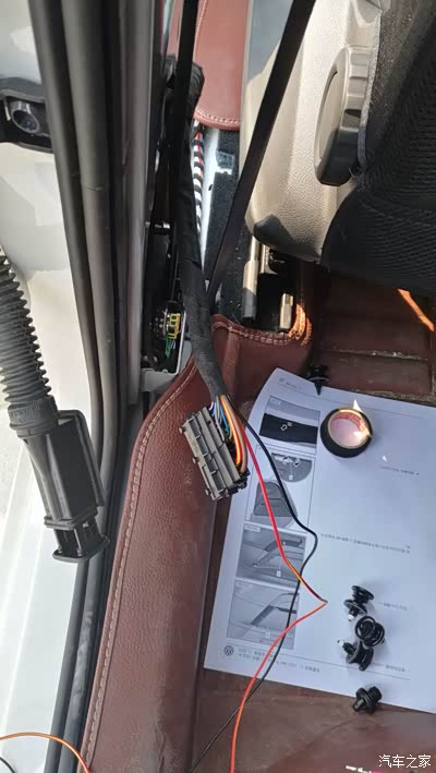

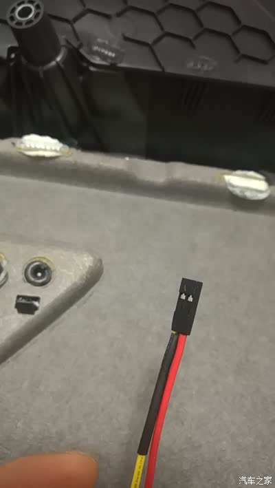

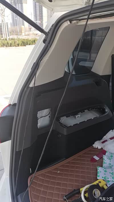

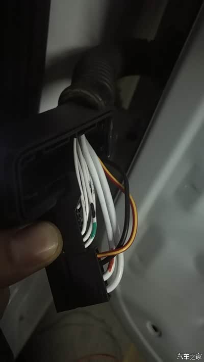

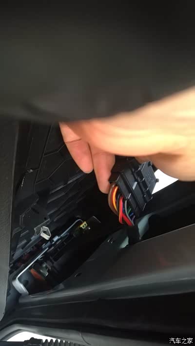

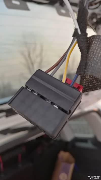

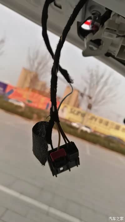

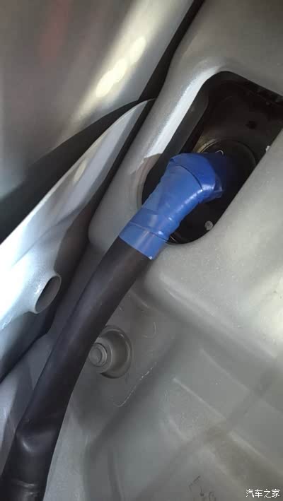

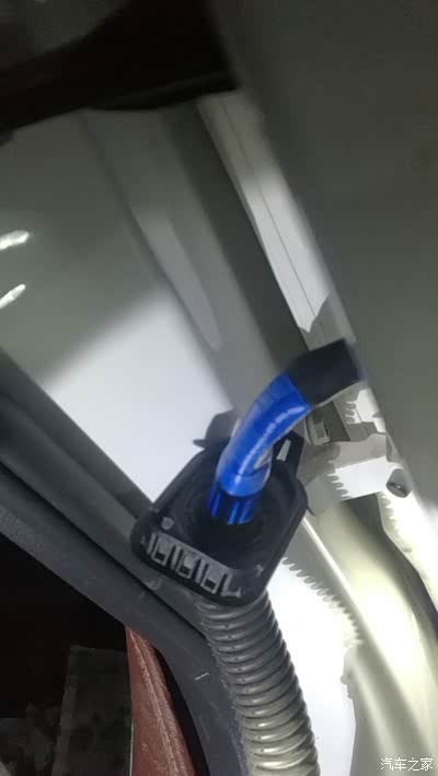

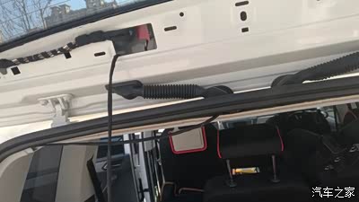

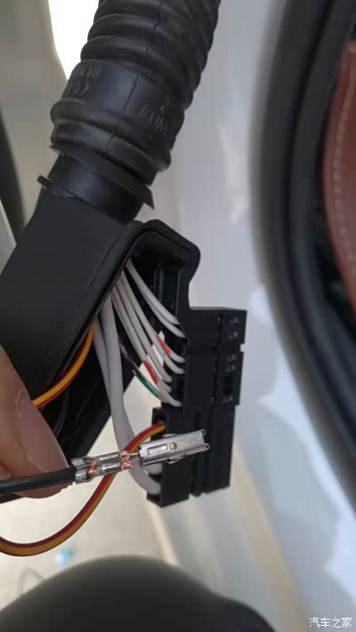

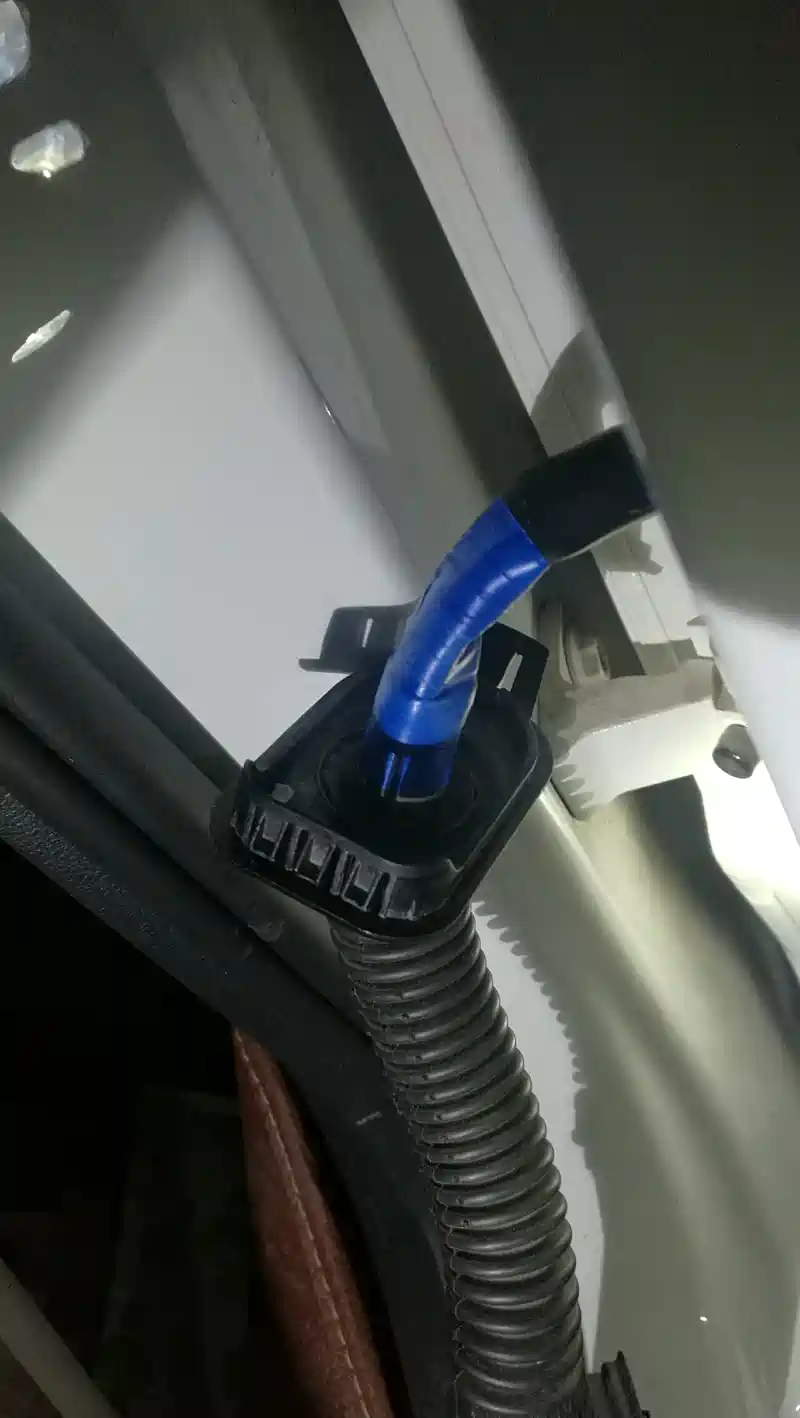

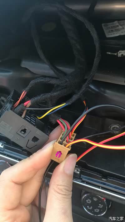

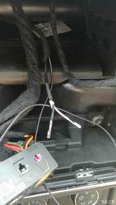

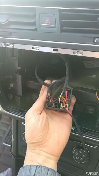

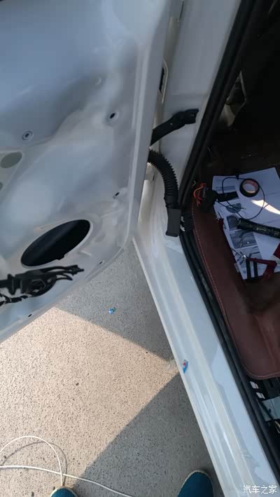

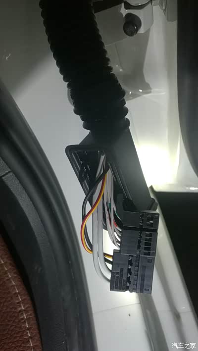

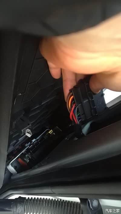

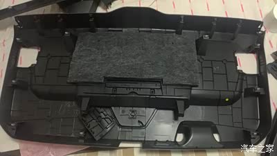

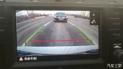

倒车电线走的左下,把后备箱左侧那个储物盒暴力拆开,发现原来是用塑料粘上的。尾门走线还可以,走左右两个波纹管都可以,里面没有卡子,也不需要插针。接头在车体那边。这样方便多了。

大喇叭用铆钉枪,然后用玻璃胶密封一下
大喇叭特写
白卡子特写
