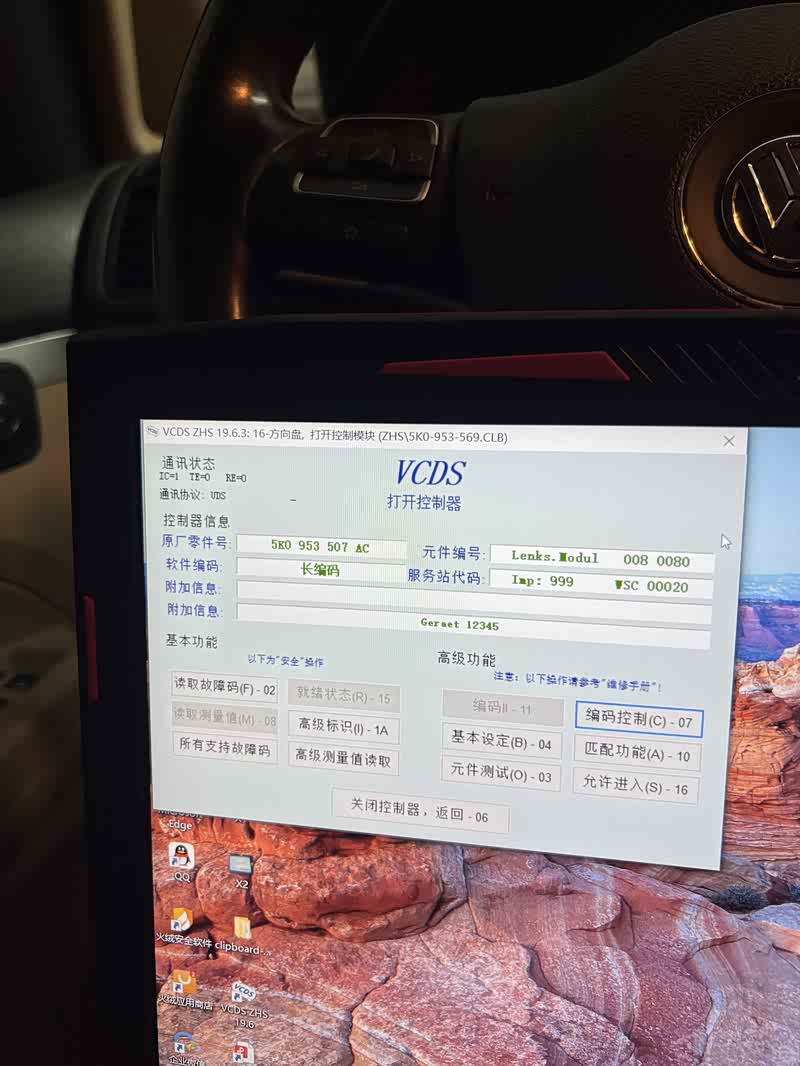

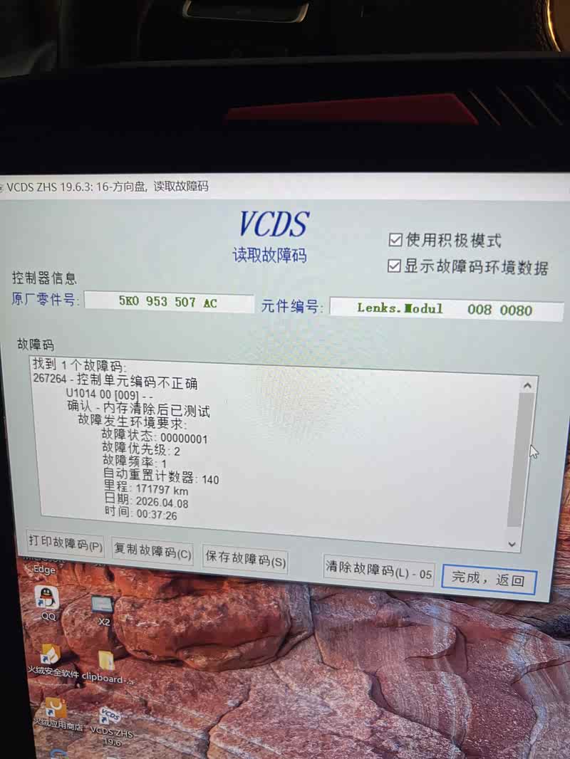

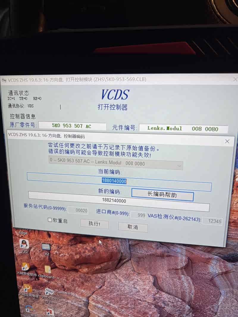

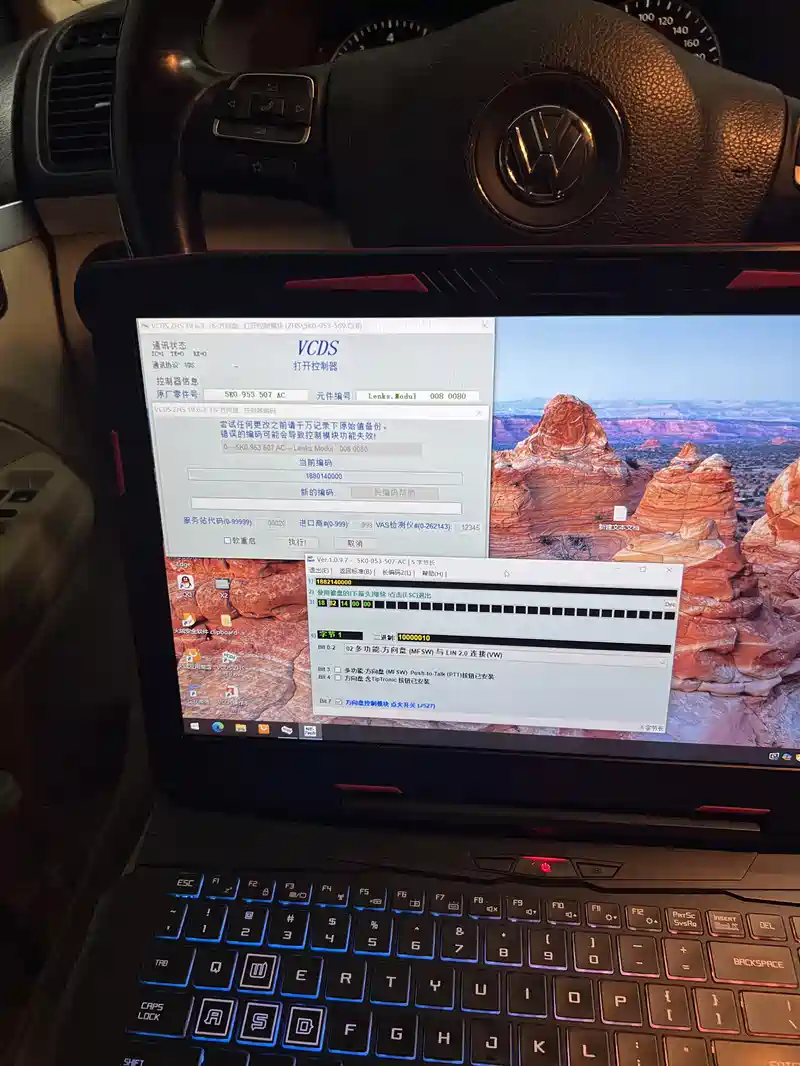

原车丐版方向盘升级途观多功能方向盘,有549B游丝,车上RNS315屏,装好后5053编码一直失败提示“编码被拒绝”,请问大佬们指示,是要换什么模块吗,还是我那一步没弄好?不胜感激

是不是要换网关的,有的低配网关不支持多功能方向盘的,
piyubin1988 关禁闭 已屏蔽
网关吧
