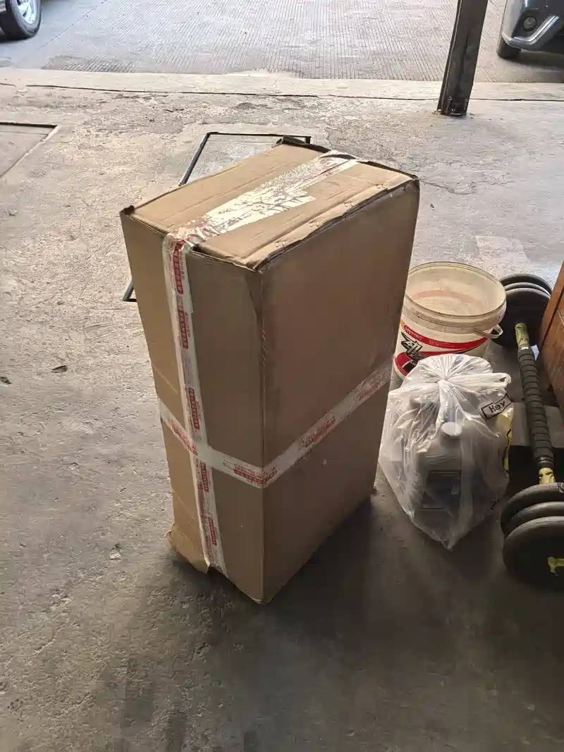

车子12.6万公里了,11万公里时候打方向异响,更换了顶胶和轴承。走了一年左右,发现还是不太得劲,轻微颠簸路面有点散架的感觉,应该减震器不行了,萌生升级大整一把。
对比了原车萨克斯,KYB,倍斯登B4,三选一。原车的省钱性价比高,KYB偏软舒适性应该是最好的但是不好找对应型号(可能途安L保有量一般被吊起来卖了,问了一圈找不到货,它主要适配日系车也担心实际调教不太到位),倍斯登德系血统自带运动基因,途安L重心比小车高,想要更多的驾驶乐趣,权衡后选择B4。
市场上下单,不好直接找到途安L前减震,它其实跟途观L前面一样,后面跟新帕萨特一样,可以用他们车架号直接下单!
装车后感觉选择正确,紧致,运动,经过小减速带不再晃动,抑制刹车点头和转弯倾侧。有韧劲而又有足够的支撑,要的就是这种感觉!
建议更换前减震时候,顶胶和轴承防尘套,三件套一并更换掉,它们使用寿命跟减震器差不多的,减少后期折腾。安装时候拆解东西不少,集雨罩雨刮马达等。减震弹簧一定要安装到位,找熟练的安装工,有奥迪或大众车行工作经验的师傅,正规军才能出好活,施工完美!
