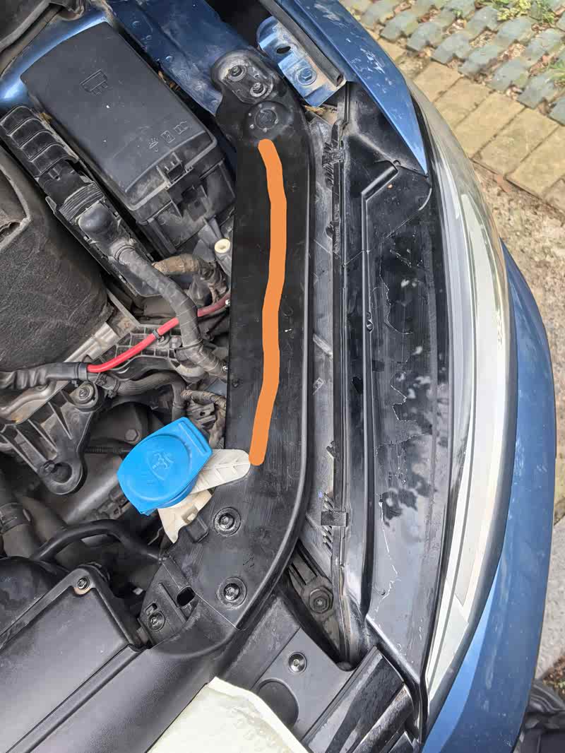

今年天气异常的热,7月底地面最高温度40多度,我开着途安L正常行驶中,前引擎盖,突然自动开锁了,虽然不影响正常行驶,但也挺吓人了。停车后打开引擎盖检查,发现锁芯拉线特别紧,不回位,锁扣卡位特别小,这样很容易自动开锁。于是开到大众4S店检查维修。维修师傅说这是途安L的通病。拉线热涨冷缩造成的,冬天就不会出现这个毛病,需要更换引擎盖拉线。
即然是热涨冷缩造成的,过几天说不定就好了,所以我也没着急更换。
谁知8月份一直高温,引擎盖又自动开了2次,为了安全着想,决定更换引擎盖拉线。
先在网上学习各种更换引擎盖拉线的作业,后来在途观维修引擎盖拉线作业中受到启发 : 即使我换了新的引擎盖拉线,由于热涨冷缩的原因,它还会犯这个毛病。不如将外売剪去0.5公分,这样拉芯回位就多出0.5公分,锁扣卡位加长,就不会自动开锁了。即然想明白了原因,那就动手吧,前后用时2个小时,完美修复。需要用到尖嘴钳,6M梅花内六角扳手,防水胶带。
尖嘴钳剪拉线外壳,防水胶带把破坏的拉线外皮包起来,防止进水,拉线内芯生锈。
