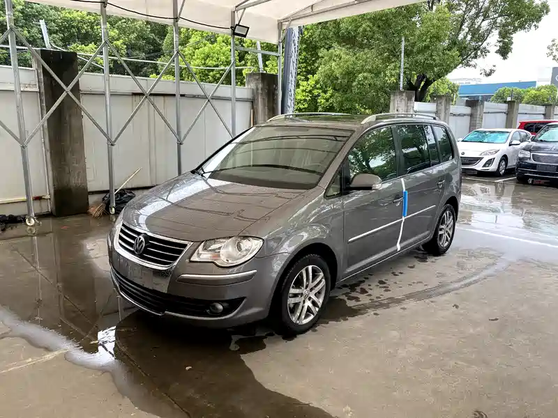

发车前定妆照
最喜欢的前脸,老款新款都不感兴趣。
花生透镜大灯
宽阔的后备箱

爽快交完订金,销售发视频验车,讲真比想象的好很多,N平台有所谓自营精品车质保1年,但是要做各种保养感觉太费钱,不符合省钱玩老车的原则,特价车虽然只保1个月发动机变速箱,但是看在车型保有量大的面子上,打算赌一把车况,WHO怕WHO啊,曾经把两部破烂C2变废为宝,自信还是有这点实力的。![]()
新速腾配套轮毂,就他了
弄个档把套,好看了不少
铁将军胎压监测
提车很顺利,没有什么波折,漆面完美,贴膜也不需要投资,就是四条速腾轮毂实在碍眼,某鱼选了两款10辐轮毂,一款圆润点的被人抢了,另一款稍微有点线条的,看着也不错,那就它了,四条800到手930,天猫安装走起,旧轮毂卖了360,顺便做了四轮定位。
