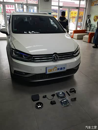

没有acc和车道居中的高速太累,后来发现大家有安装免换玻璃的就种草了,于是决定上一套,主要是这种东西没假货,找当地实体店铺订一套,有问题也好解决。他们也是从网上订的,有问题他们去找配件商沟通,也省心,包售后。老板很好说话,微信沟通,直接定一套,三天后顺丰到货,安装。
配件主要包括
配件主要包括

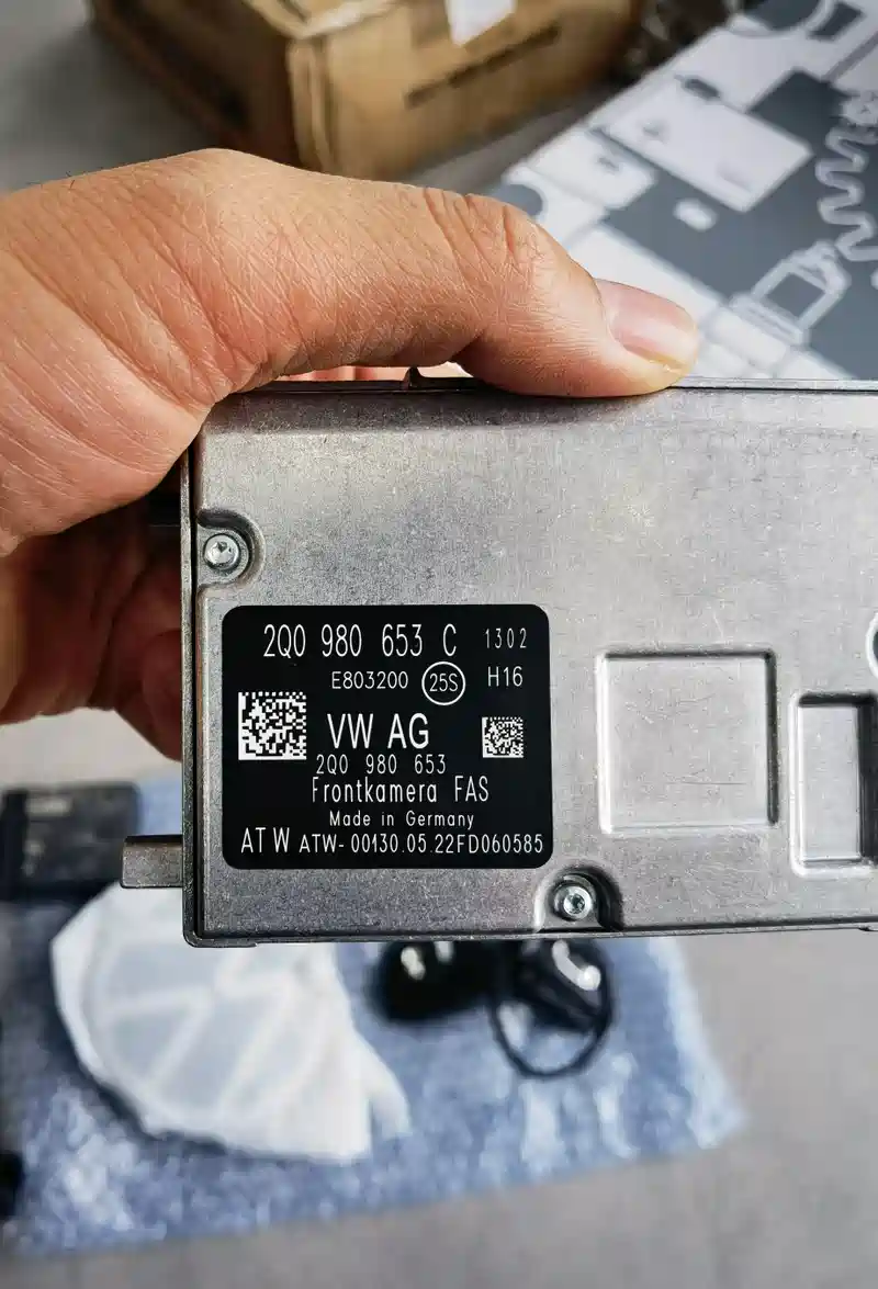

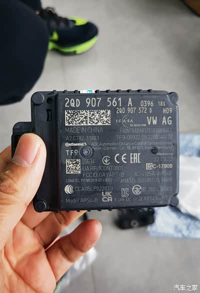

四代相机2q0 653c 德国产的

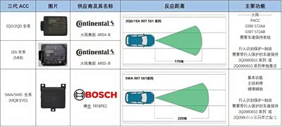

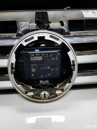

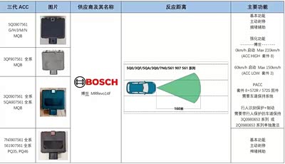

acc探头2qd 561A(2q0 572d),配件商说是3代。
确实是三代的,这里借用高尔夫论坛车友golfeverything的图片。

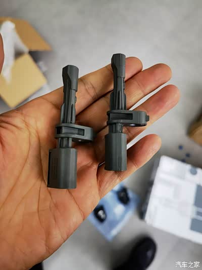

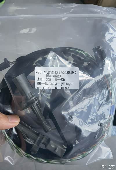

相机的线束,传感器
传感器

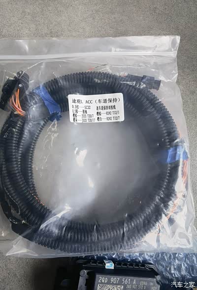

acc的线束,看着是途观L的。
acc支架

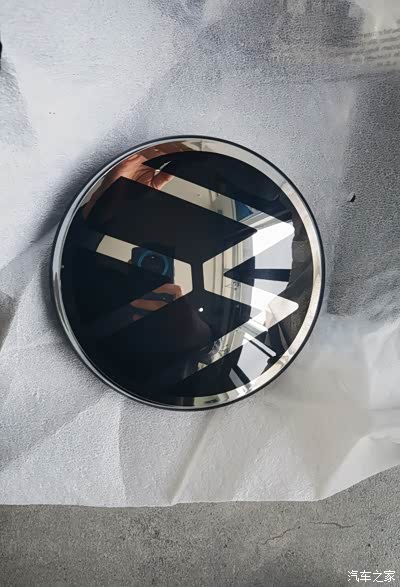

陶瓷标,斯洛文尼亚产

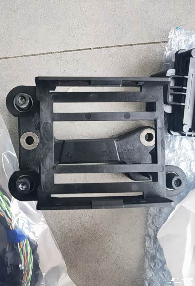

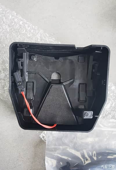

相机支架子

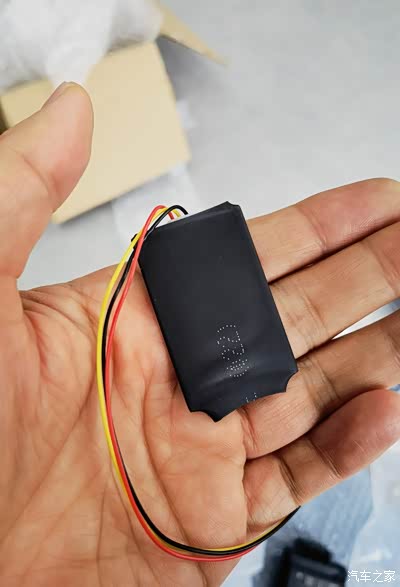

离手模块

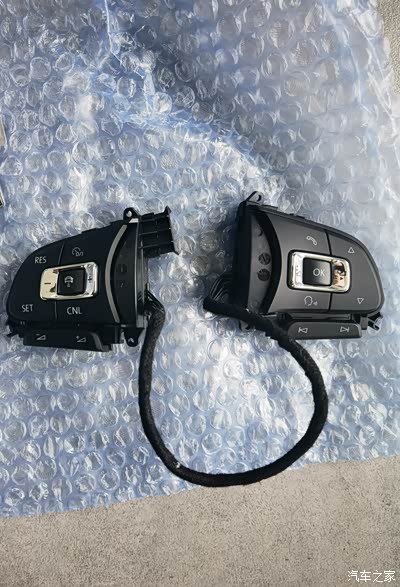

按键
以上就是所有配件

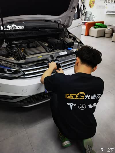

安装acc探头
安装好的样子

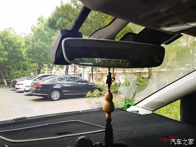

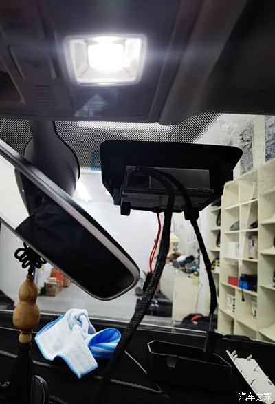

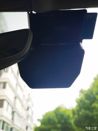

安装四代相机,放到了正中央偏右的位置。
下面就是接线,小哥哥一边装,一边远程咨询。

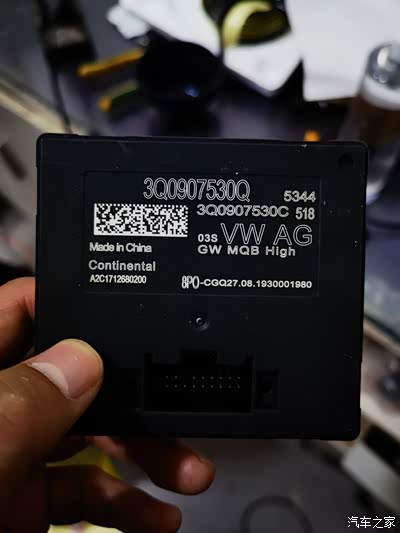

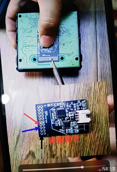

安装离手模块的时候是直接焊接到网关上的。用的原车的网关。

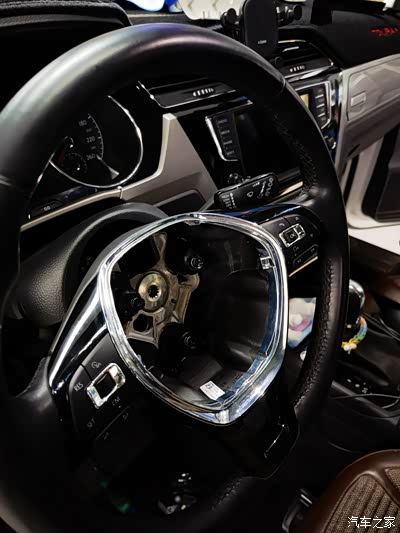

拆开网关,把离手模块焊接到上面,1、3、4,三个点。
装上新的按键。

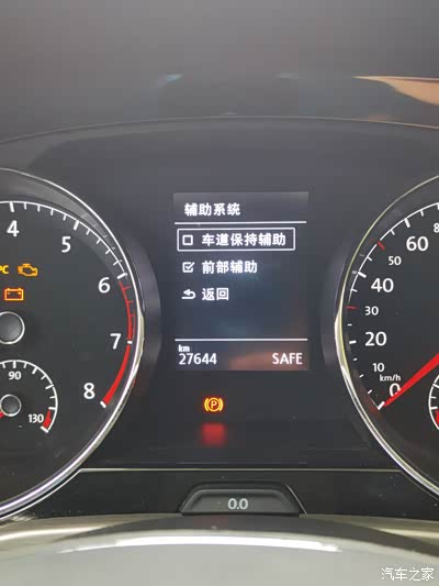

5054远程激活,这是个关键技术,永久激活。去4s随便匹配也不掉线。

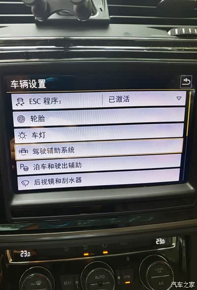

升级完成后,重启主机里面多了一项驾驶辅助系统。
然后再距离墙面1米,校对acc系统。居然没用专业校对设备,只是对着墙一米就可以,一会就完事了。

开开acc和车道保持,识别车辆很快,距离也挺远的,和我斯巴鲁森林人旗舰版的acc一样好用。

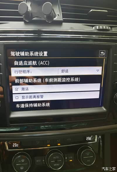

车道保持是从这里打开的,因为原车就没有单独车道保持的按键。 当打开后,识别车道也很快,不愧是进口相机,能一直保持居中,不会在车道里画龙。如果不打转向灯变方向,换车道就会自动保持,给你个力量纠正到正常车道,打转向灯就不会。

我开的acc是舒适模式,和自己加速的力度一样,很舒适,不会很突兀。减速也很轻柔,很完美。
相机放在右边一点也不挡视线。
