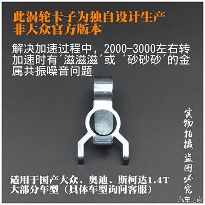

问 途安L踩油门滋滋异响,松油门就消失 删除 推荐精华 置顶 取消置顶 关闭回复 打开回复 推荐编辑 楼主禁言 移动帖子 重置头像 操作记录 花心小和尚上路 0浏览 · 2022-08-08 16:46· 发布于江苏 车子开起来踩油门就有滋滋滋电流声,松油门就消失,高速行驶或者夏天现象尤为明显,从一万多公里到现在一直有,去4S店就说这个现象行驶中才有,不好判断和维修,哪位大神知道什么原因?声音太刺耳了。本来拍了段视频,没有审核通过 举报 打开汽车之家 阅读体验更好 相关问题 更多 问车内异味解决 0回答 问途安L330换电瓶 0回答 问车机娱乐系统不通信 0回答 问近光灯不亮 0回答 问途安L异响! 0回答 问刚启动时吹臭风怎么办 0回答 全部回复 只看楼主 成都车友2175902 关禁闭 已屏蔽 我的老途安一直这样,那么多年了,高速上最明显,只要挂5挡,踩油门就是电流声滋滋响,其他档位没有这种声音 2022-08-08 16:55 来自广东 回复 沙发 屏蔽此人 举报 删除 取消删除 禁言 重置头像 共有条对话 > acemold 关禁闭 已屏蔽 零跑A10 EA211涡轮连杆的通病 加个卡子就能解决 2022-08-08 20:07 回复 板凳 屏蔽此人 举报 删除 取消删除 禁言 重置头像 共有条对话 > 游子柒贰壹 关禁闭 已屏蔽 途安 2022-08-08 21:09 来自安徽 回复 地板 屏蔽此人 举报 删除 取消删除 禁言 重置头像 共有条对话 > 奥利给嘿 关禁闭 已屏蔽 瑞纳 顶 2022-08-09 08:26 来自河南 回复 屏蔽此人 举报 删除 取消删除 禁言 重置头像 共有条对话 > 依诺千金666 关禁闭 已屏蔽 是不是涡轮介入声音,听这个声音加速特别有感觉 2022-08-09 10:01 来自江苏 回复 屏蔽此人 举报 删除 取消删除 禁言 重置头像 共有条对话 > 没事我溜达玩 关禁闭 已屏蔽 YARiS L 致炫 高压油泵异响,一踩油门就会有滋滋滋的电流声。好多途安L都有这毛病!快出保索赔个高压油泵换了就好! 2022-08-09 16:31 来自山东 回复 屏蔽此人 举报 删除 取消删除 禁言 重置头像 共有条对话 > ommikechen 关禁闭 已屏蔽 Polo 恭喜恭喜 买到了正版车一楼解决办法是正解 2022-08-09 16:38 来自河北 回复 屏蔽此人 举报 删除 取消删除 禁言 重置头像 共有条对话 > 绘舆轻旅 关禁闭 已屏蔽 途安 高压油泵,提车不到两个月就换了! 2022-08-11 10:23 来自四川 回复 屏蔽此人 举报 删除 取消删除 禁言 重置头像 共有条对话 > 尊贵VILORAN 关禁闭 已屏蔽 威然 这个问题可以请教我,我帮你解决问题 2022-08-13 10:24 来自四川 回复 屏蔽此人 举报 删除 取消删除 禁言 重置头像 共有条对话 > 奥利给嘿 关禁闭 已屏蔽 瑞纳 故障这么多 2022-08-21 06:39 来自河南 回复 屏蔽此人 举报 删除 取消删除 禁言 重置头像 共有条对话 > 还想在主楼增加内容?点击续写主楼内容 登录 参与更多互动 发表回复 打开App,查看更多评论 首 页 上一页 下一页 末 页 跳 转 取 消 还想在主楼增加内容?点击续写主楼内容 登录 参与更多互动 系统故障 发表回复 图片最多上传9张 微信好友 微信朋友圈 新浪微博 QQ好友 QQ空间 取消 相关推荐 加载中
