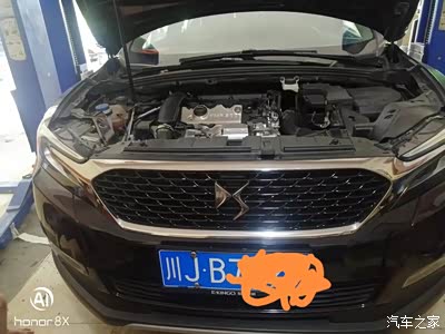

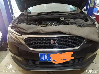

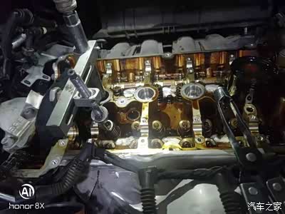

由于国庆前3008在论坛联系我和遂宁ds6老乡也是论坛联系我,提前预定换气门油封,国庆就没有出门,准备迎接他们的到来,,国庆第一天3008的到来,换第一个,第二天成都车友ds换气门油封,第三天遂宁射洪老乡过来换气门油封,,以为1.6t我们还是不建议大修,大修镗缸最上发动机,镗缸过后,没有原来缸质量好,我们现在就是发动机没有到20万公里,建议发动机就换活塞,活塞环,气门油封,汽缸床就搞定烧机油了,在12万以内建议换气门油封,以为这些发动机缸套只要没有拉伤,就可以为车友节约一大笔资金,我们修车一定要为车友理财,还要为车友解决窃取的实际问题,这个最主要,这个只是我经验只供参考,如不切使用,也请车友谅解
感谢广安的车友支持和信任

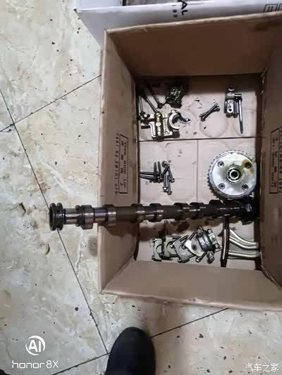

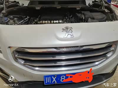

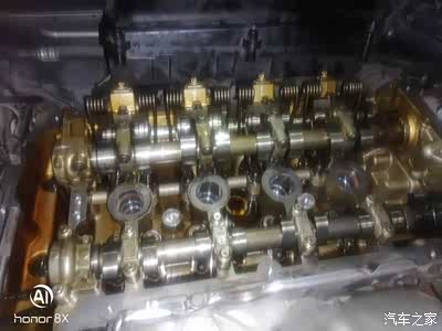

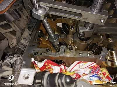

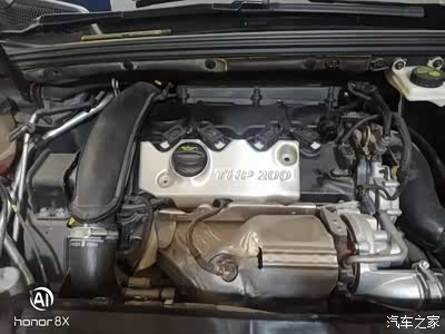

开始换气门油封,10万公里换正时五件套

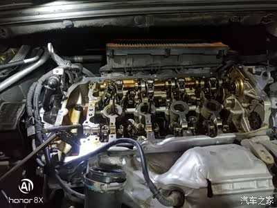

安装好准备动手

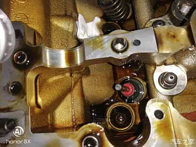

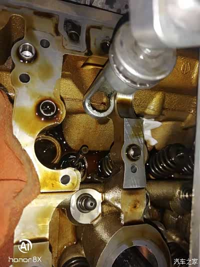

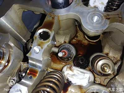

换下来的气门油封
新旧对比

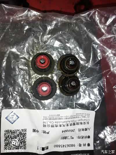

安装好的气门油封

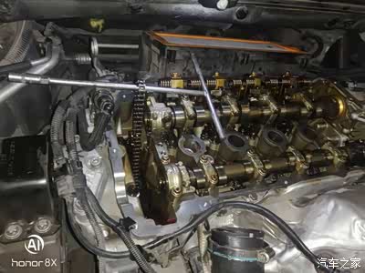

正时组装

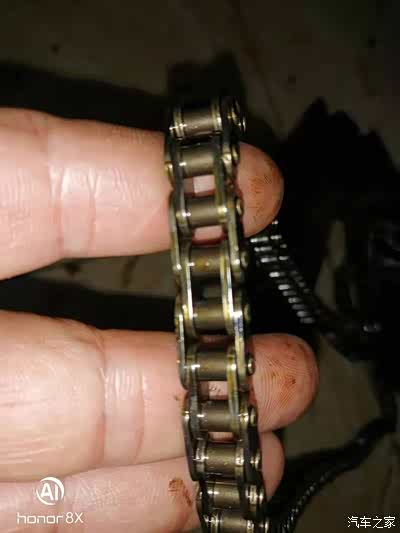

不带孔的正时

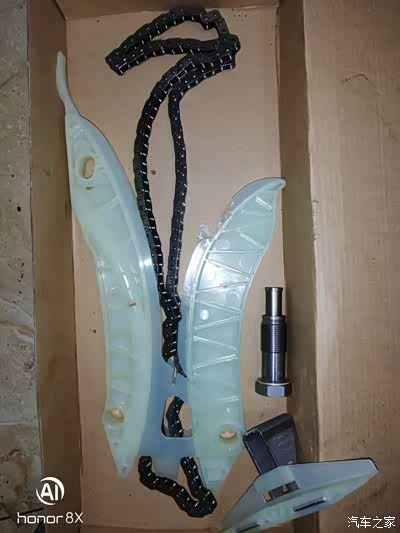

新的正时五件套

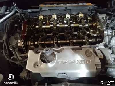

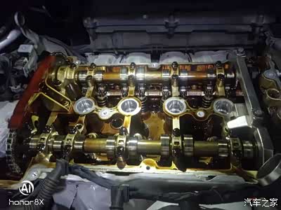

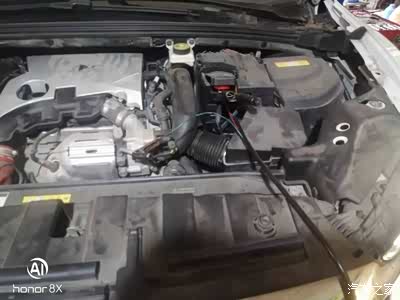

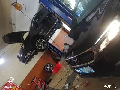

第二天两个ds换气门油封,
这个是高功率,

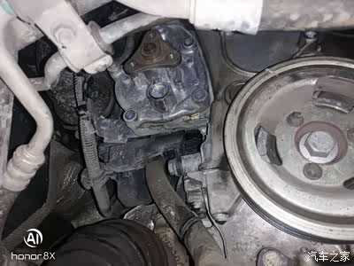

这个ds5ls漏水换水泵在换气门油封

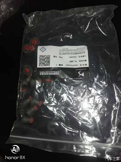

ds专用原厂改进型的气门油封
准备换水泵漏水

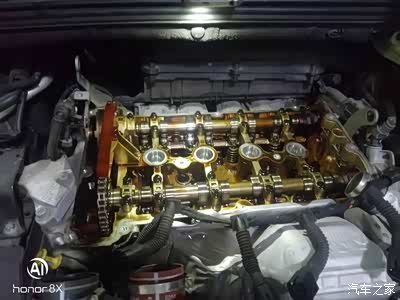

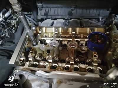

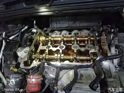

开始换气门油封
还是很干净

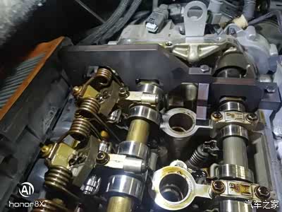

对正时

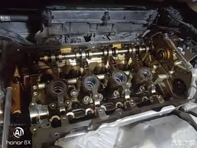

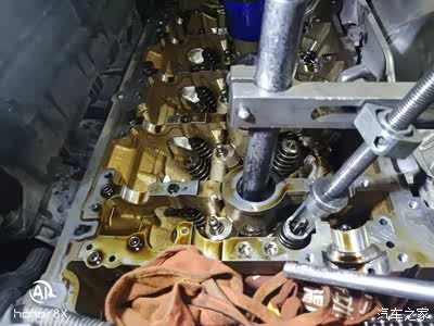

开始折
开始换气门油封

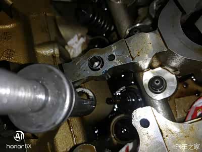

折下来的气门油封位置
安装新的气门油封

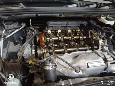

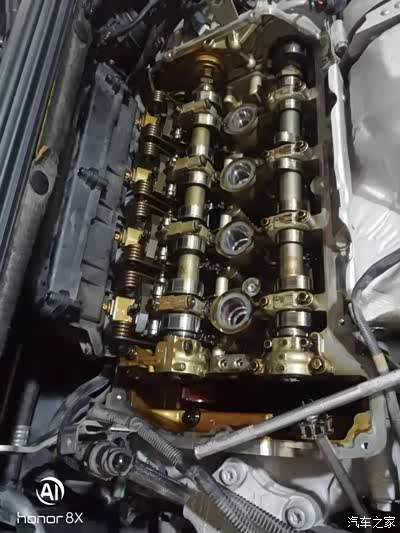

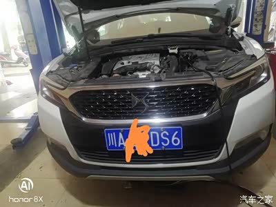

ds6200匹换气门油封
对正时
200匹的正时不容易出问题
折的差不多了
准备上工
新旧对比
开始组装

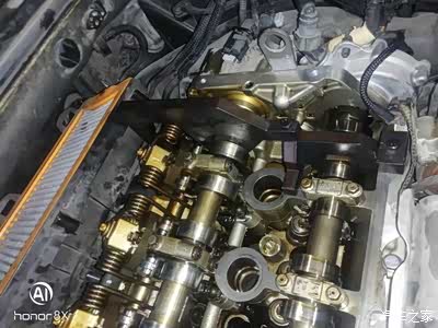

2000匹的专用正时工具

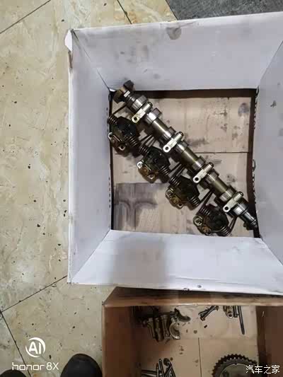

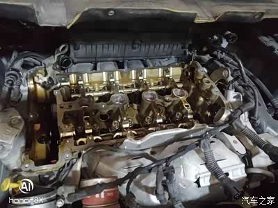

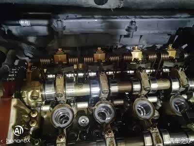

开始清理配气机构
折下来的配气机构
换下来的气门油封
仔细看还是有一点脏
开始对正时
