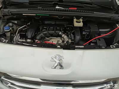

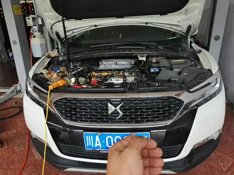

这个ds6换气门油封在我这里都是第七个换气门油封了,基本换了气门油封都能缓解烧机油问题,也不用大修,其实很多人觉得烧机油就是大修,看公里数不多,烧机油就换气门油封基本能解决烧机油问题,不要拖的太久,避免烧机油过久反而容易引起积炭和废气过重导致活塞环卡死,导致解决烧机油麻烦,下面这个ds610万了,还有下面3008一个在武侯店换气门油封,一个在金牛店换气门油封,
成都ds6车友

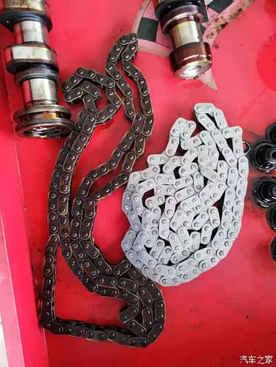

因为10万公里了,正时异响,所以建议一起换少很多工时,

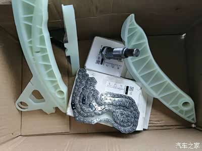

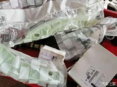

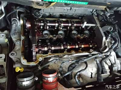

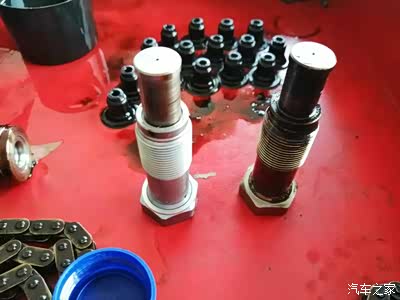

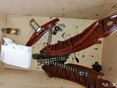

这个是折下来的正时五件套

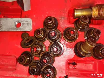

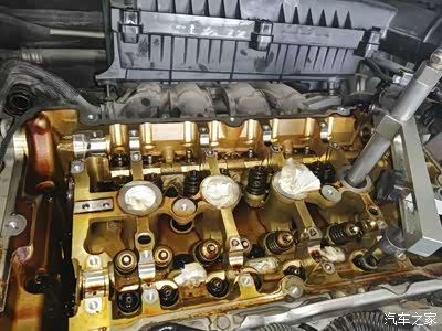

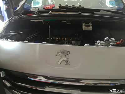

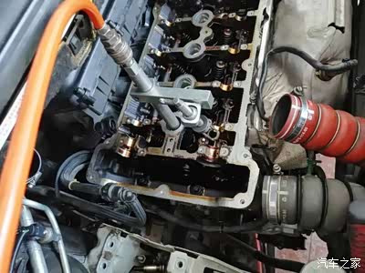

马上就换完的气门油封

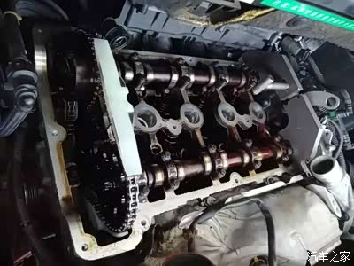

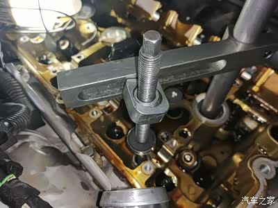

这个是不用太缸盖就可以换气门油封的专用工具
安装好的正时五件套,这个就是烧机油没有多久就换的气门油封

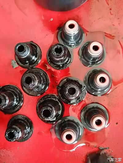

换下来的气门油封,弾力度不够导致烧机油,这个是带t的普片现象

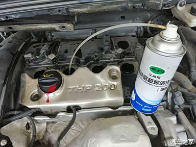

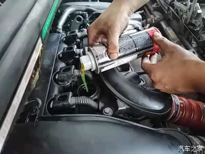

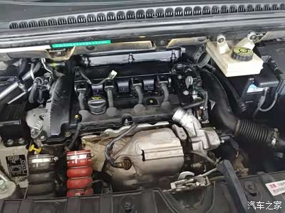

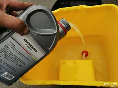

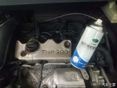

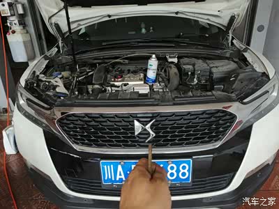

这个也是200p的发动机这个就是清洗积炭和保养,清洗三元催化器,上面那个是167p的低功率换气门油封也清洗积炭和三元催化器,

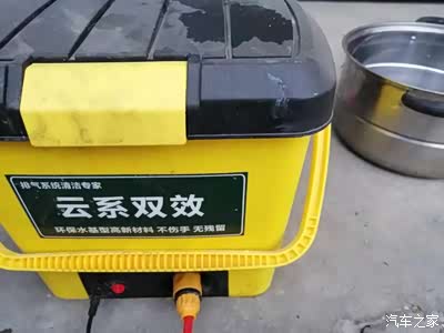

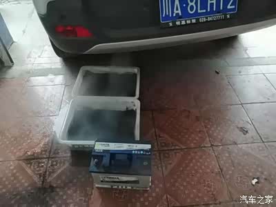

这个是清洗三元催化的专用清洗剂
开始清洗积炭

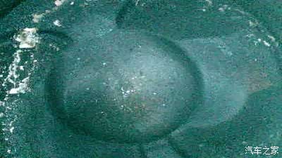

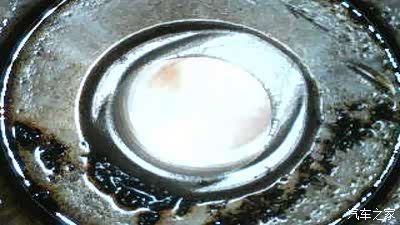

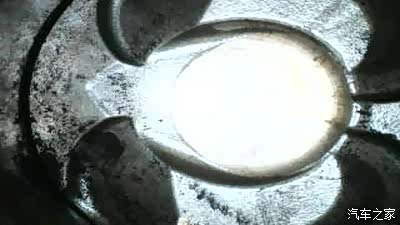

活塞顶部积炭
这个就是清洗积炭效果图

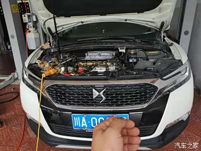

开始折卸

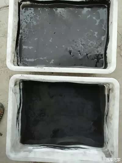

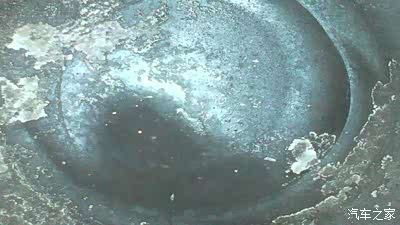

打开里面太脏了,13万公里,烧机油差不多3万公里了,导致废弃严重,导致里面太脏了,
这个比上面哪一个太脏
这个就是换气门油封免抬缸盖的专用工具
换下来的气门油封

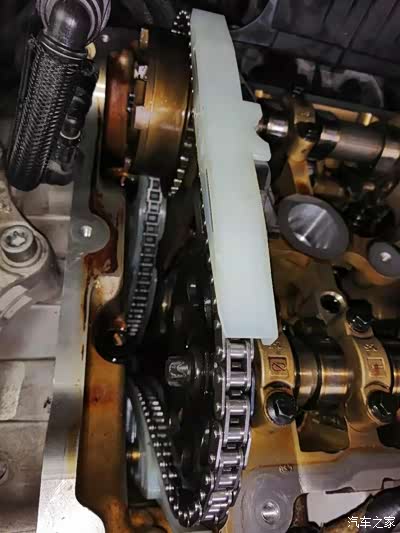

正时五件套,开始安装
正时五件套安装好了

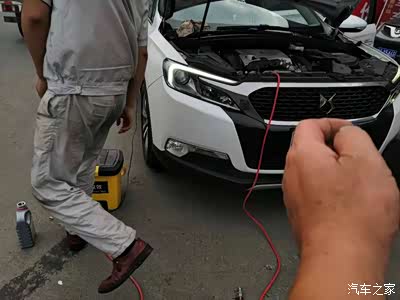

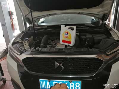

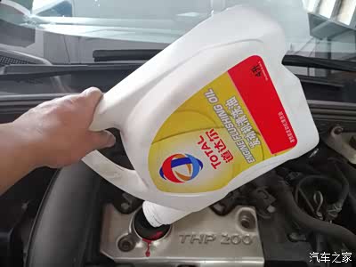

换喜门机油送的喜门发动机内部清洗液,这个效果确实很好,喜门机油也是五类基础油,发动机静音效果明显小一些

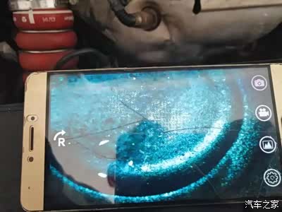

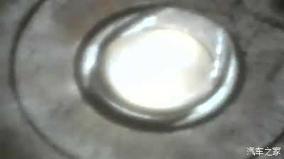

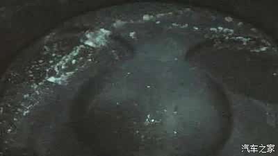

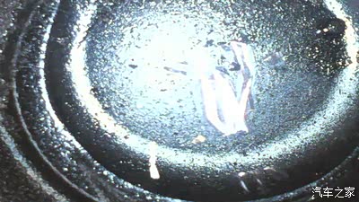

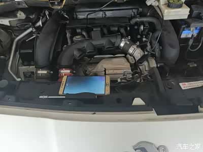

内窥镜检查发动机活塞顶部积炭厚度
这个坏手机专门拿来做内窥镜专用

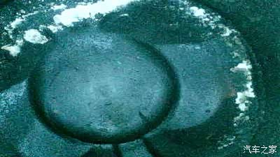

积炭厚度
当时ds5的1.6t高功率200p因为在清洗
这个就是清洗出来的效果图,还有一点,
这个是专门清洗1.6t的三元催化器的清洗剂
清洗出来太黑太脏了
