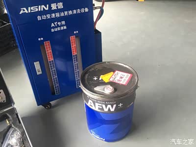

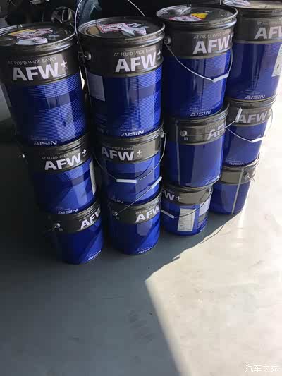

爱信AFW+ 为什么要选择爱信变速箱油呢,原因很简单 因为我们的变速箱是爱信的AT6自动变速箱

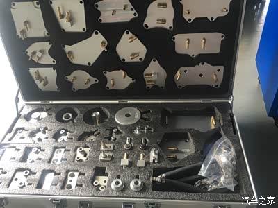

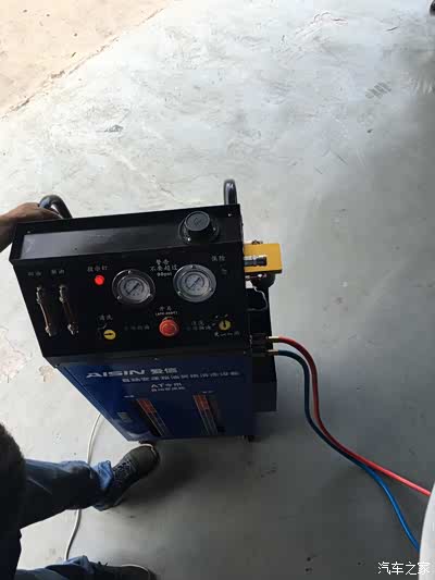

这个工具太专业了 据说全部车型基本上都有哦 我们DS也不例外,这个还是要给专业的人搞的
自动变速箱油 交换机

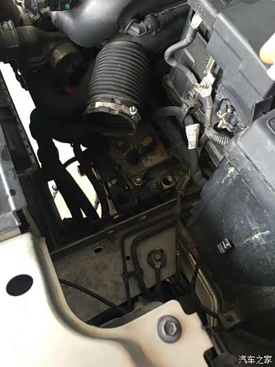

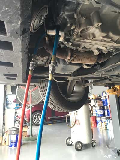

下面就开始啦,先拧开加注螺丝,放油的时候才不会产生真空

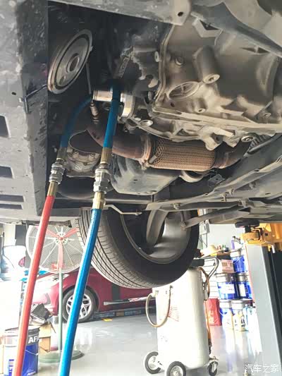

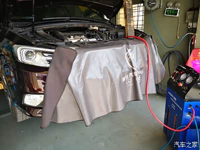

油放干净了,中冷拆出,换上专用工具

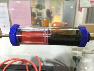

连接好交换机 准备换油了

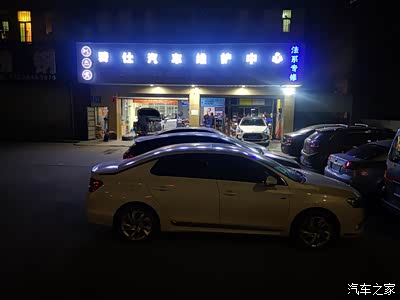

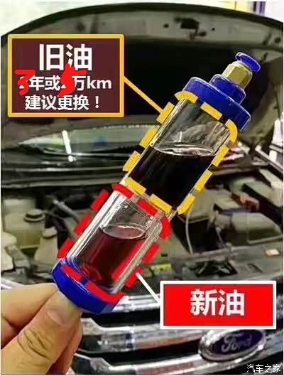

还有一个需要注意的就是,厂家所说的变速箱是终生免维护都是假的,4儿子去了也叫我换,果断没有鸟他,直接找了深圳DS专修搞定,交换机交换10-15L,1K多,价格实惠 质量好 师傅细心 值得推荐
建议大家3年5万公里更换一次
原厂爱信变速箱油AFW+,鬼子家进口,要不是变速箱是鬼的,打死都不会买单的,我可以逃单吗![]()

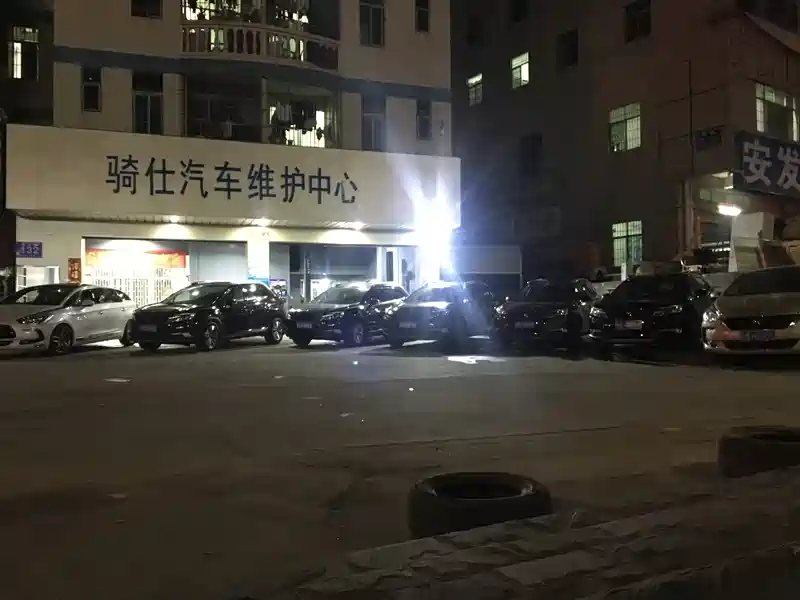

偶遇排队修车
太可怕

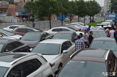

深圳专修店不得了,爆棚 排长龙

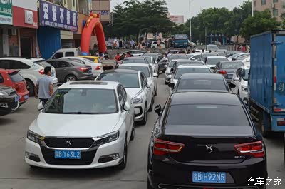

来几个角度
全系DS好忙
