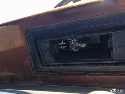

偶然间用OBD读取数据发现若干故障码里有一条牌照灯故障代码,不用问肯定是灯泡坏了,更换还是比较简单的。
介绍一下如何拆下来!

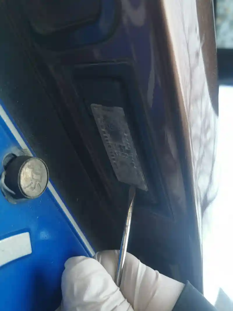

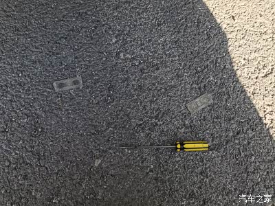

用一把小一字改锥即可
牌照灯边上有个缝隙,用小姨子一撬,就下来了!

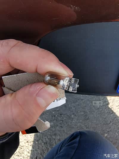

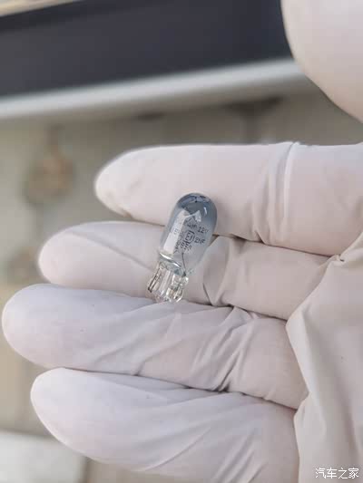

坏的灯泡,烧黑了。

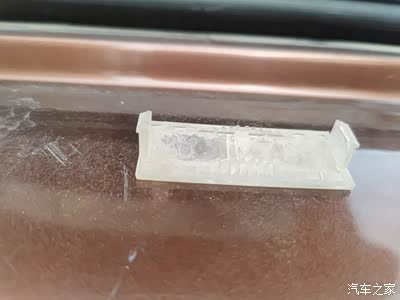

灯泡底座是两个卡子,把灯泡卡住即可。

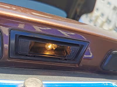

上电开灯试试都亮,然后扣回去灯罩即可,5分钟搞定!
关键是如果不亮年审可能过不了!
