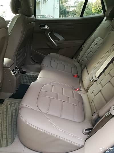

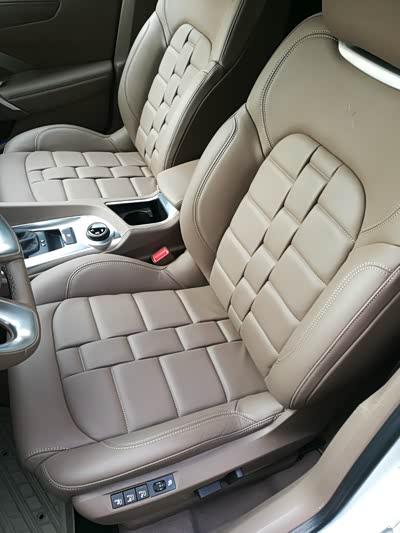

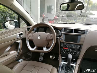

一眼相中的浅棕色内饰,实木、纯铝的点缀,很符合(充满)心意(油腻)。------就只差实木方向盘和实木档把了。
座椅的高低调节只有2向且只有加热,没有通风,略显遗憾。

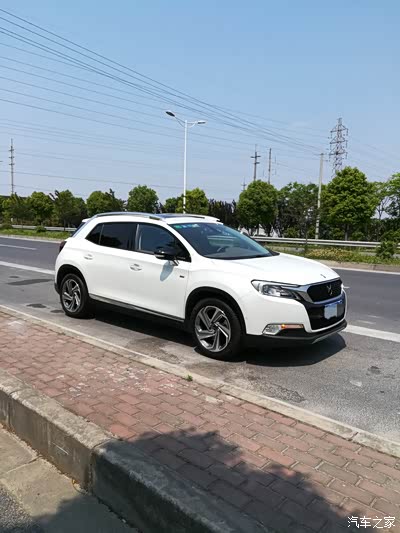

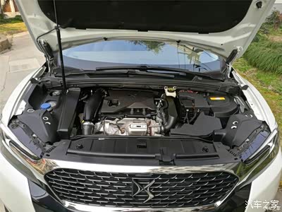

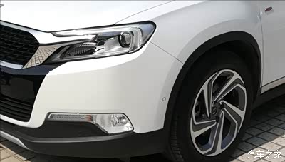

大灯的设计非常合理,符合实际使用场景。
外侧透镜为远近光一体的氙气大灯,内侧反光碗为卤素远光灯。白天关灯时闪远光,外侧带透镜的氙气灯不工作,内侧卤素远光灯点亮;晚上开灯时闪远光,则氙气灯点亮远光、卤素远光灯也点亮。这样白天能够保护氙气灯总成,延长使用寿命;晚上又能提高远光的穿透力。

提车时,表显里程4公里,车内没有一丝所谓新车的味道,只有淡淡的皮革香味。
静态体验绝对上乘,做工、用料也是豪华品牌当中的佼佼者。关于DS的优点不胜枚举,在此就不多赘述。

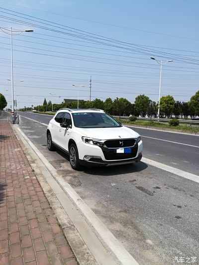

其次,零配件质量问题也很让人担忧。我的16款1.8T,先后遇到过天窗漏水(已在车顶贴了车衣彻底解决)、雨刮水壶开裂、副水箱盖开裂、节气门进气管漏油、点火线圈损坏、涡轮调节电磁阀损坏、机油泵电磁阀损坏,目前行驶26000公里,机油消耗已比较明显,保养后行驶6000公里,根据机油尺刻度,在下刻度线往上1/4处,粗算大概消耗0.7~0.8升。
