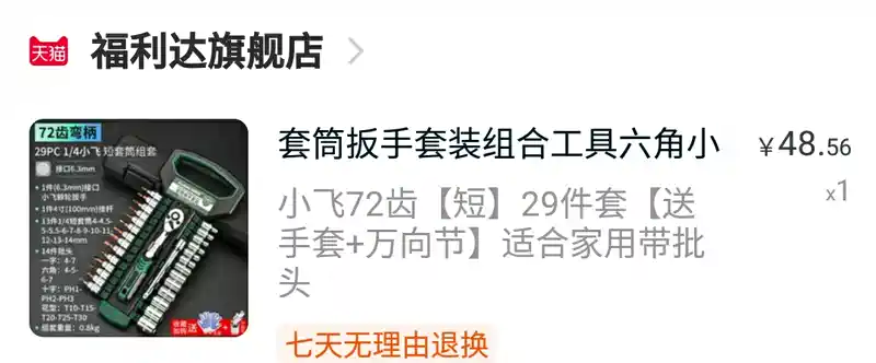

72齿的小飞记得要加上万向节,以后会有用处的

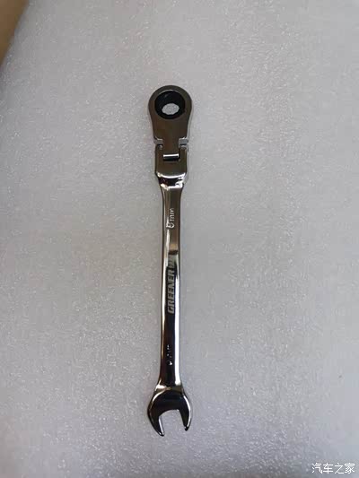

快速梅花棘轮扳手双头自动活动头开口两用扳手

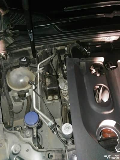

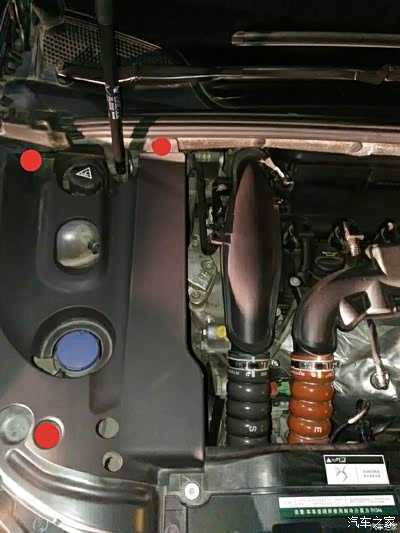

先把发动机右侧的装饰板拿下,三个红色点自己会换空调滤芯的都懂的
然后用买的棘轮扳手把这三个螺丝拧松

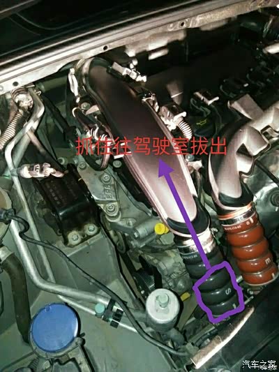

抓住灰色软管往驾驶室拔出

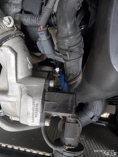

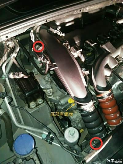

然后拿小扳手按图中提示,把气管跟节气门链接处的螺丝松开。先拿手找螺丝位置!等发动机温度降下来拆弄烫手
这个小扳手
这个👆🏻就是气管与节气门链接的螺丝,松开后可以整根拿出来。

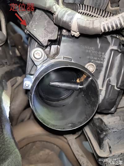

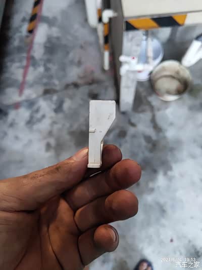

然后把定位器拉出,节气门就可以拿出来了

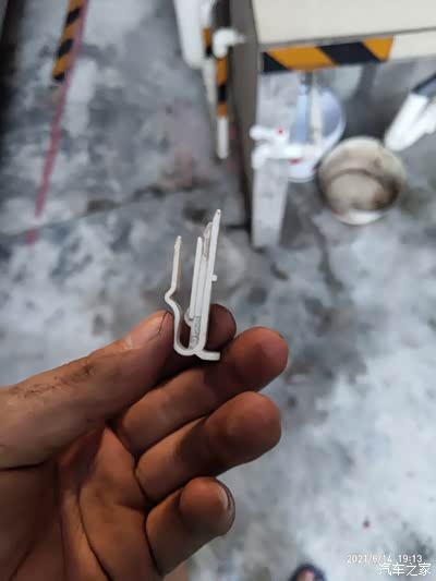

就是这个定位器,用得太力把它抽出来,不知怎么装回去

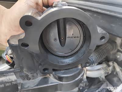

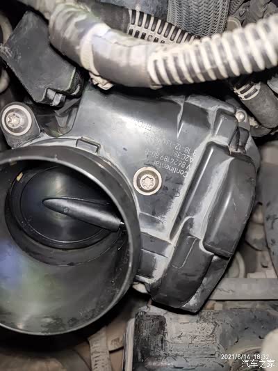

节气门背面
节气门正面

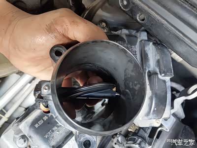

进气歧管

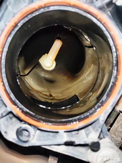

拆出来的节气门挺干爽的没存有机油,只是有油泥洗洗就可以安装了

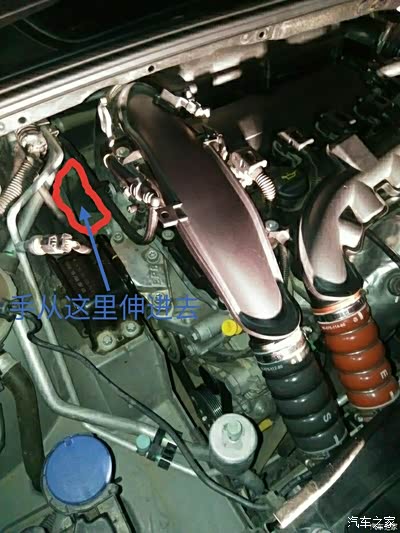

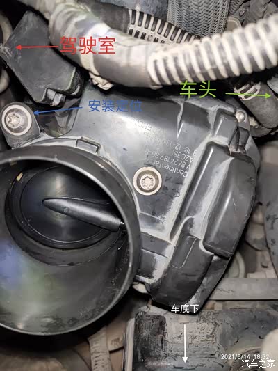

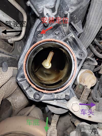

清洗完之后到安装环节,先确定好安装位置,这个节气门在发动机的背面只能凭手的感觉找位置,安图中提示安装方便点。

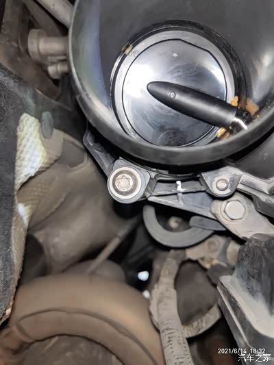

安装好之后的,确定好安装位置最重要的,然后把定位器推回原位把节气门固定住,把节气门三个长螺栓拧紧

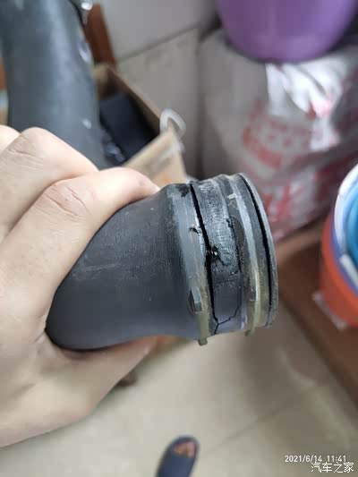

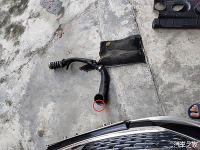

涡轮进气管老化裂开了
暂时用电工胶带缠着等配件到再换了,我就买了个大的主管,小管能用就没买新的

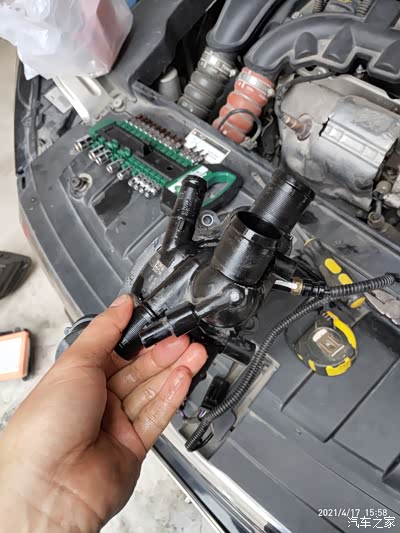

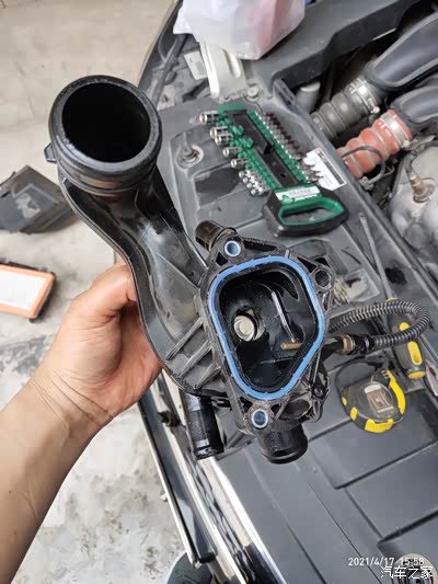

前段时间自己换的节温器
这个比拆节气门复杂些,论坛里也有教程我就不发帖了
