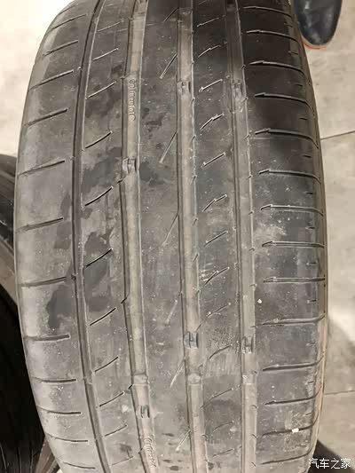

        有的车主开个五六万才换轮胎,我开到三万前轮就只剩下两毫米了,后轮纹路还比较深。我没有选择进行X对换轮胎,直接就换前轮新胎,陪我度过两个春节的五老师,送她一双新鞋。这也反映出我平时的开车习惯和道路情况,一是开车比较急,喜欢与各路英雄豪杰切磋武艺;二是回乡的路,有一段必经之路还比较原生态,怪石凌厉,对轮胎造成很大的磨损。不过现在那条路也在修,磨鞋不会再那样严重。
车轮的痕迹非常的对称整齐,视线的错觉看上去是两条相交线。

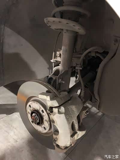

轮胎卸下来了,完成了这一年半载的负重轮胎生涯。

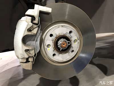

制动盘制动片重见光明,他们总是分分合合,反复纠缠。

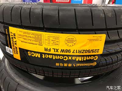

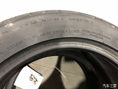

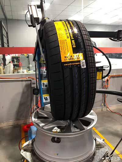

这就是五老师的新鞋啦225/50ZR17  98W
225代表轮胎宽度是225MM、50表示轮胎断面的扁平比是50%,即断面高度

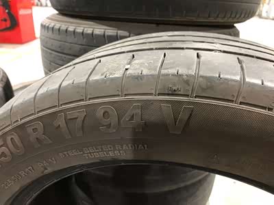

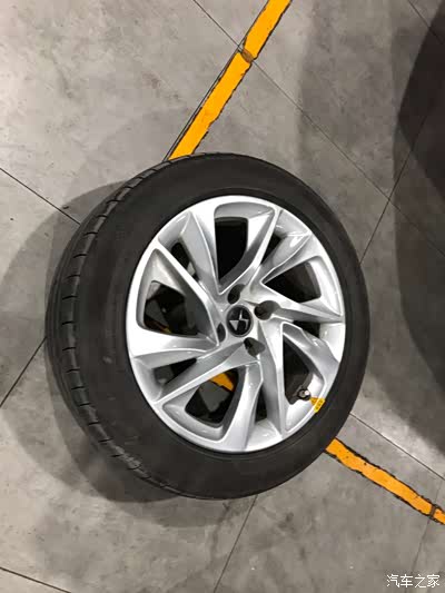

这是换下来的旧轮胎,这是亲吻过三万公里的花心轮胎。
原车轮胎是94V的。

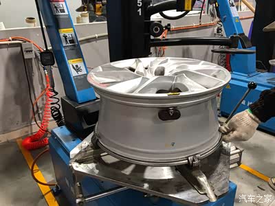

车轮毂,里外一样银光闪闪。
看上去很大吧,马上就要套上去了。

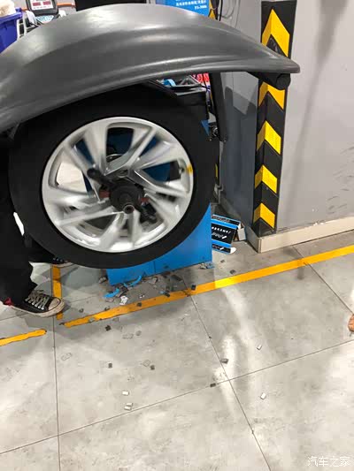

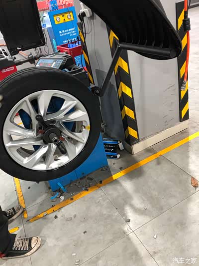

开始做动平衡,买轮胎包安装送动平衡还是不错的,轮胎转起来是不是有一种刀锋飞舞的赶脚。
这下把五老师赤果果的脚看得一清二楚的。

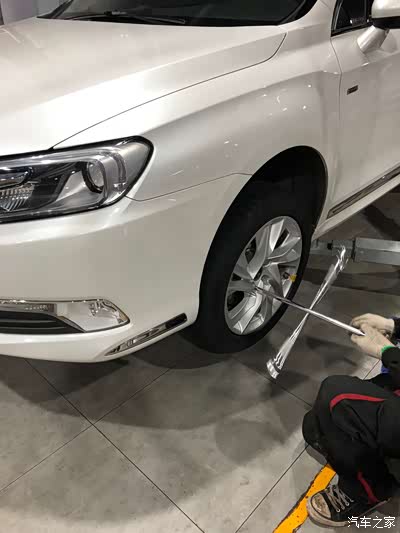

师傅说上螺丝用了风炮机容易滑丝,还是手工转圈圈比较好

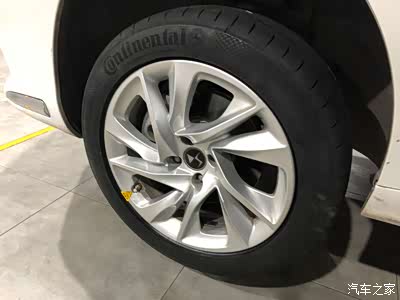

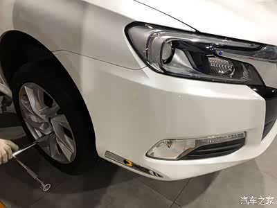

左边的轮胎上好啦

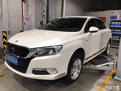

每次都要举高高。
修理工说原车固定螺丝不错,可以最大限度的保证轮毂的固定。
右边轮胎也上好了。

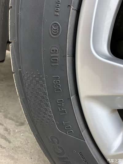

第二天看看我们五老师的新鞋子,2019年第10周的,比较新嘛。
