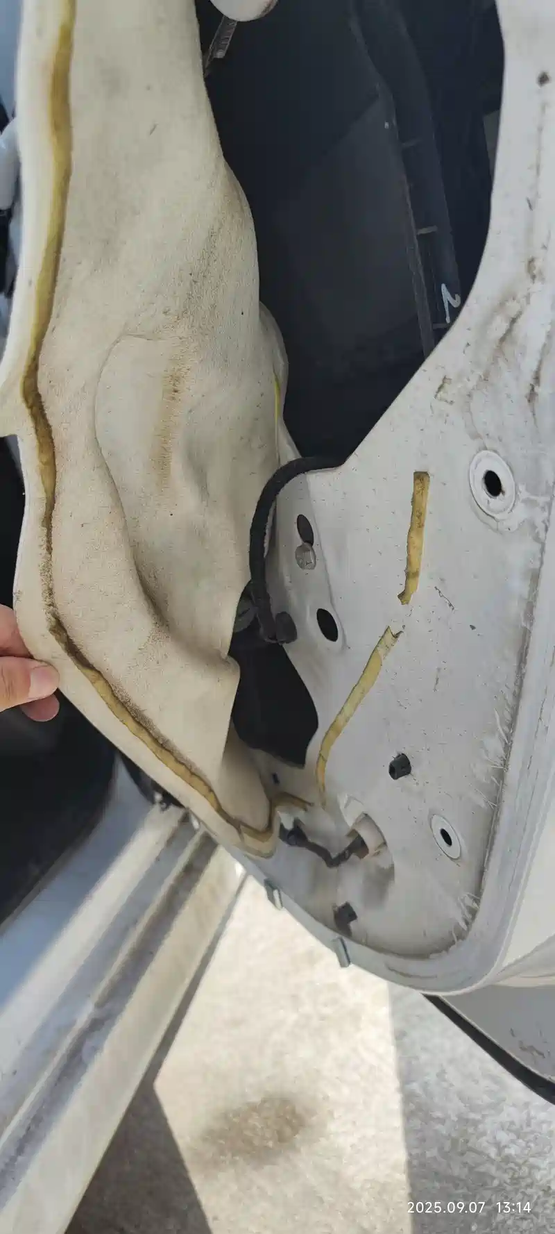

原车防水膜全部开了,后排地毯可以养鱼了。
最开始用着纳米双面胶应付了一下,居然没漏水了。但是比较担心还是重新弄一下
接下来就是拆了,很好拆,除了玻璃升降开关有点难度
音响不用拆螺丝,是旋转卡住的,直接转就下来了
扔了可惜不扔没用
胶都懒得清理就这样贴
直接整两边,我不信还漏
但是后面没用两层对粘有点后悔,担心漏,管不久。
下回在漏就粘两边,对贴起来,保管不漏
更换完毕,还原了
昨晚贴完,下了一天雨,刚去看后排不进水,门板下面也是干的还是有效果。就看耐久度了,在漏水在贴,反正便宜实惠。
在漏就得两面都贴,宁愿麻烦点,把胶布面对面粘起来,这样胶水面不得沾水,不得脱胶。现在先用吧,后面雨水季节多咯,观察使用。。。。。。
