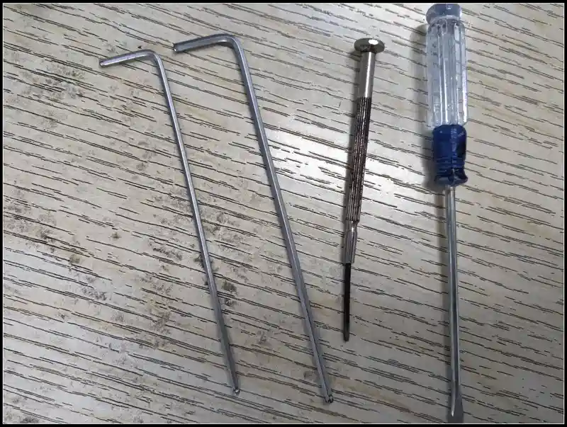

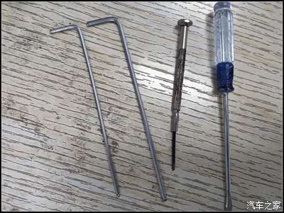

这是我从土匪哪里学到的,自己动手修复分动箱电机控制器,一把小平口螺丝刀,一个小内六角,一个橡皮擦和适量酒精就可以了;
要知道,一般修理厂小师傅是不会这样弄的哈,他们通常是换一个新的电机总成,600多哦。
这就是所用工具,不知道内六角的型号,我就找同事把最小号的两种都借来了,图中能用的是大的哪一个
把;
小平口螺丝刀自己就有。
把;
小平口螺丝刀自己就有。

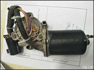

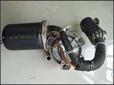

这是取下来的分动箱电机

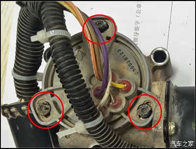

图中三个螺丝用内六角就能取下来。
开始取那三颗螺丝了;
内六角比较小,不好使大力,要像图中那样放内六角,弯弯哪里还要用另外一只手,使大力按住,才能旋转取下螺丝。
三颗螺丝取下来了。

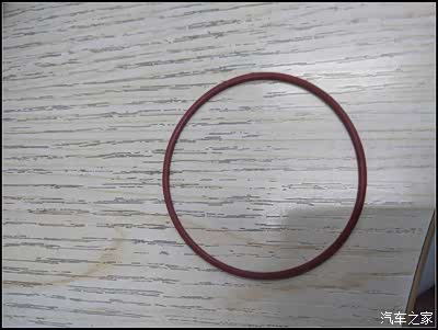

还有个密封圈,捡好。

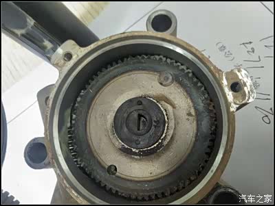

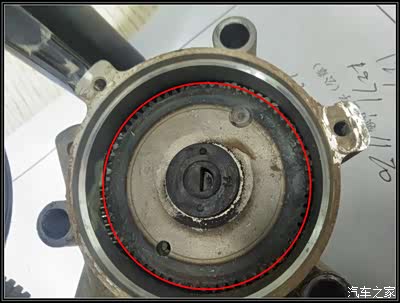

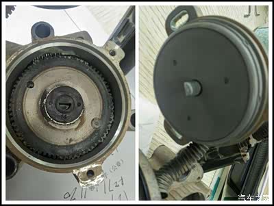

这个是有齿轮那一半
标红圈部位是有黄油的,黄油都干了,我没找到黄油,没法补加点了,土匪东西多,他就加了黄油,弄得巴巴适适的。

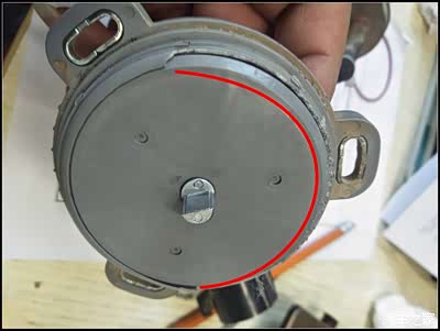

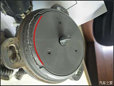

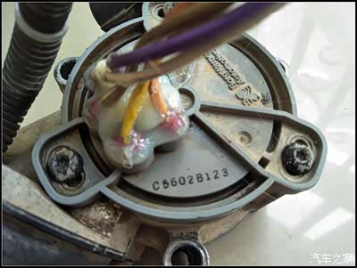

这另外一半,就是暴力的事情了,看到没,直接用小平口螺丝把外边的塑料敲掉,图中撬了一点儿,不行
继续撬,都红线这么多了,还是打不开。
这下应该可以了,基本上撬了一半多
这是撬下来的残渣

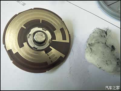

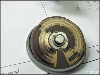

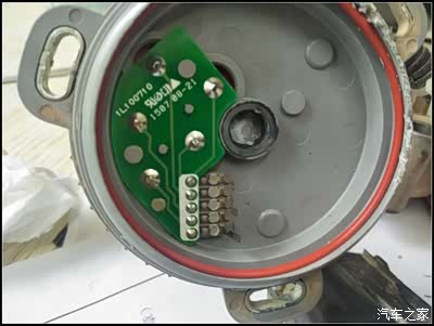

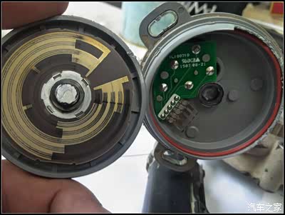

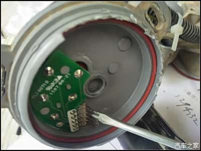

打开了,可以看见电路和铜板了

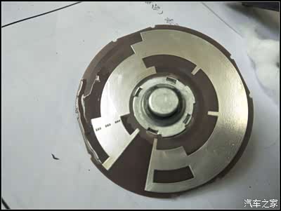

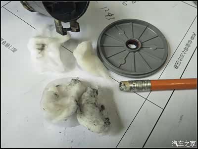

铜板这里,用手摸了下,全是黑色的粉末,好脏哦。
用棉花蘸点酒精洗。
再用橡皮檫,檫......檫......檫......
这下差不多了
线路板这边,也用酒精洗干净。
土匪说的,再用螺丝刀把这个弹簧片稍微扶起来一点。

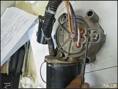

最后就是盖起,上好螺丝复原,就算完事了。

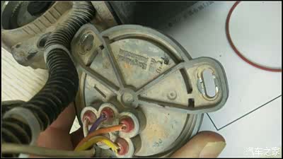

我这盖上连接处的电线基本都裸露了![]()
管他的,用AB胶粘上,总比裸露的好。
完工
