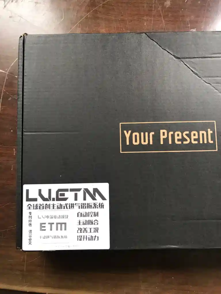

鲁大师的挂总的来说还不错,虽然一直怀疑是通过增加喷油量提升动力,无奈油耗没怎么变化是事实,甚至降低。这不,又被拉进坑里,入了电涡,叫啥e什么东西(说白了就是个驱动,电机还得自己买,还好便宜又好买,就是惠普的刀箱风扇)。还是一样的纸包装,没啥惊艳的地方,拆开包装,一大圈线,一个铁坨坨,完了。
