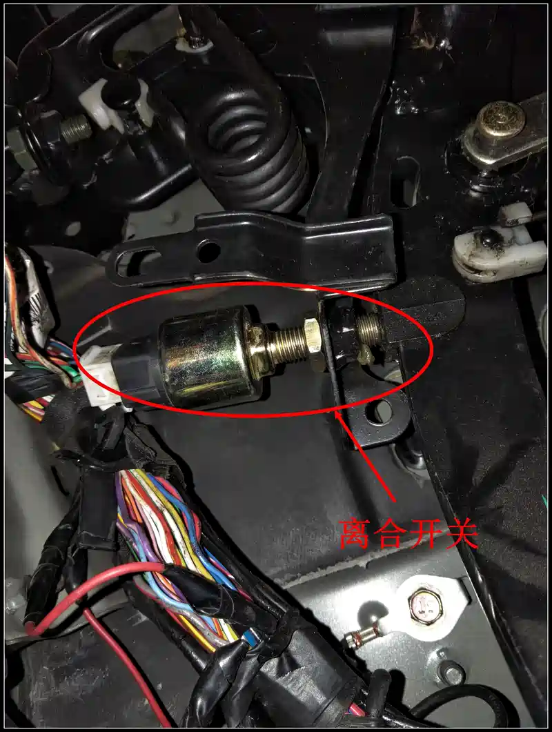

分时四驱电控系统的主要部件之一:离合开关
这是原车的离合开关
原车离合开关和新离合开关,最后证明原车离合开关是好的,现在车上用的还是原车的
