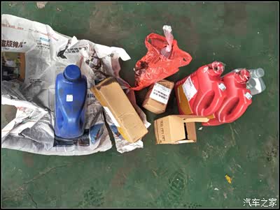

第八次保养要换的油品,机油、机滤、前牙包油、后牙包油和分动箱油
统一排 ATFⅢ 自动变速箱油(分动箱用)2升,合计100元,本地购买

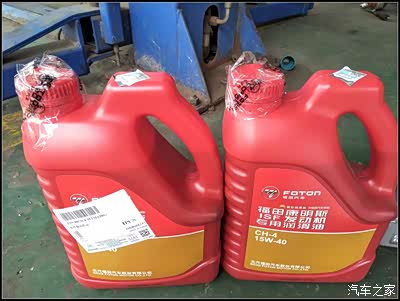

福田原厂的CH-4 15W-40 柴机油6升,实际使用了4.5升
福田原厂GL-5 85W-90 重负荷齿轮油(前牙包用)1.5升,大约50元
统一牌GL-5 75W-90 重负荷齿轮油1升60元,本地购买,后牙包用,后牙包只能装1升的油进去,建议采用一万公里一换的办法,保证油品的质量。
柴油格单卖可能80元左右。
整体机油格,单卖可能100元左右。

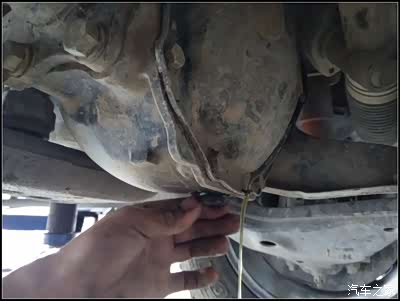

安装后自动锁后行驶了0.1万公里放出来的后桥油,很黑,由于后牙包换装自动锁后,空腔很小,只能加入一升的齿轮油,太少了,所以,建议一万公里更换一次。

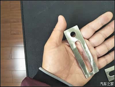

哈哈,弑血战狼车友设计的,石头车友帮我加工的两快不锈钢片![]()
,谢谢二位了![]()
放个钢板尺,大家可以看清楚不锈钢片的大致尺寸,其实用两快1-2毫米的热轧板或更薄的镀锌板就可以了,只要车跑起来的时候,这两快钢片不会被f不风吹弯了就行。
还是放个钢板尺
放在手里比一下。

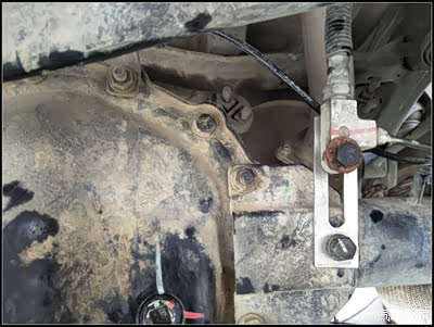

升高了两寸,也就是5公分,用举升机举起车子,让后轮在完全放松的情况下观察后桥上的刹车油软管,完全被拉直了,基本没有活动余量了。
两快不锈钢片加上了,即使在后桥完全悬空的极限情况下,刹车油软管也具有上下的活动余量,哈哈,一直的心病解除了
,再次感谢弑血战狼车和石头车友![]()

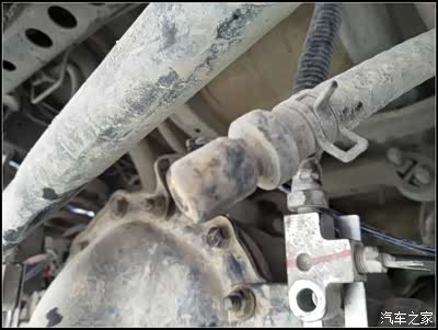

原车后刹车油软管在后桥上的固定形貌
这个是加了不锈钢片后,后刹车油软管在后桥上的固定形貌,巴适得板![]()

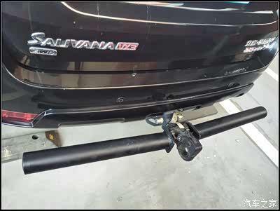

最后看看我的后杠,跟着雪狼车友学得,也安逸哈。
