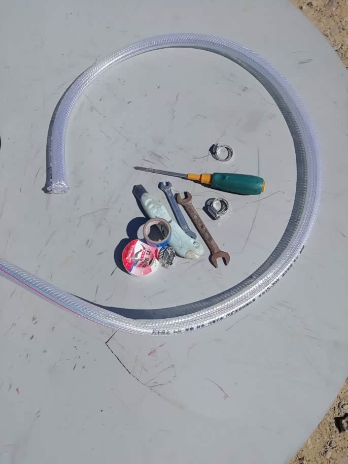

改装之前买了两米6分废气管子,不过我这没有黑管,用透明水管代替,反正不成压,也没有高温,就将就着用吧,

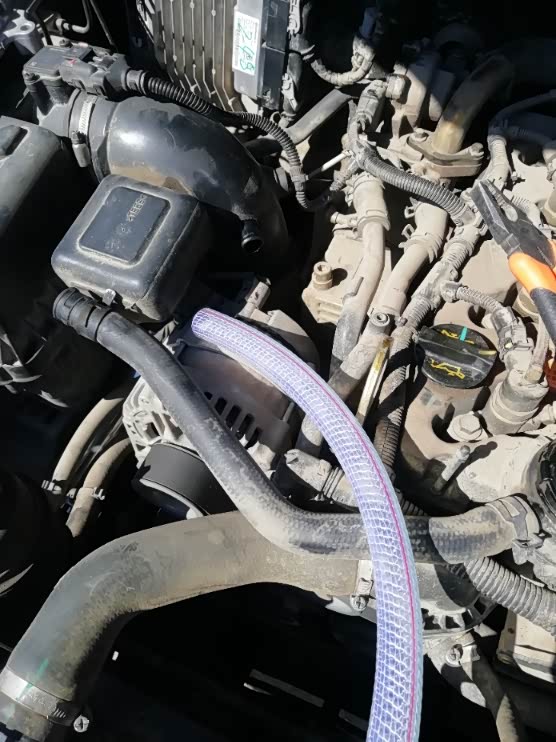

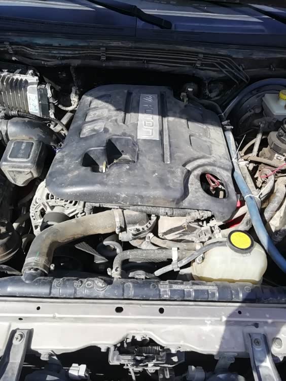

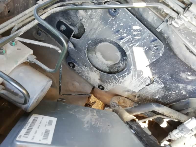

打开上防护盖的样子,太多油泥了
这不把废气管请了下来。
准备好的工具

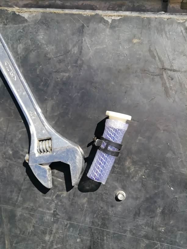

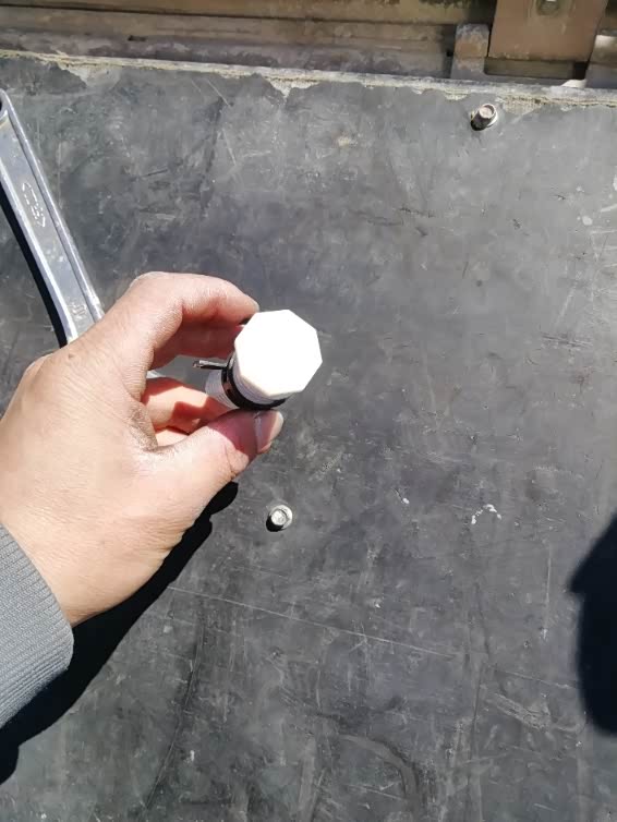

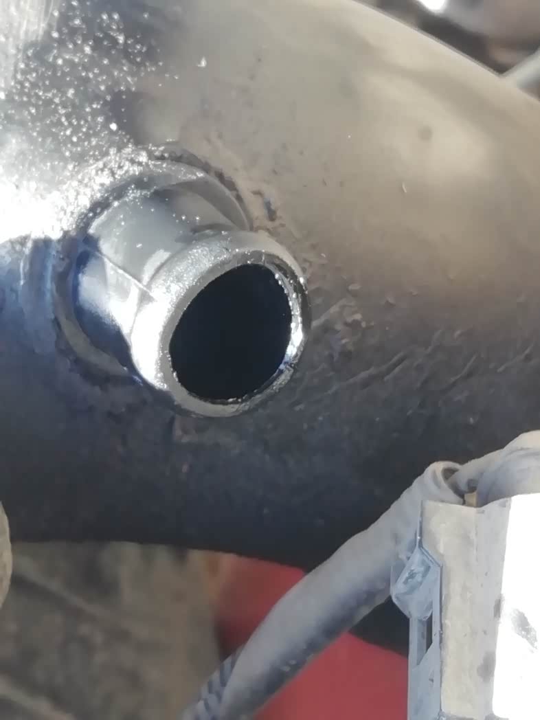

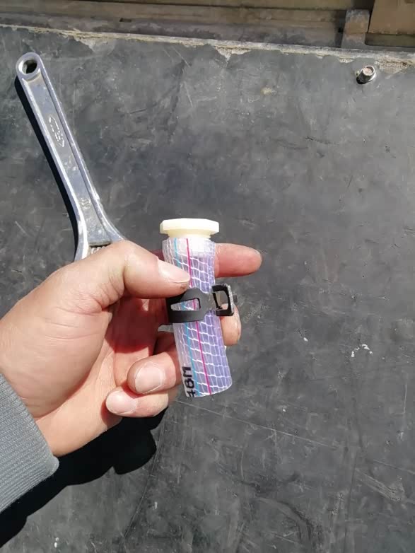

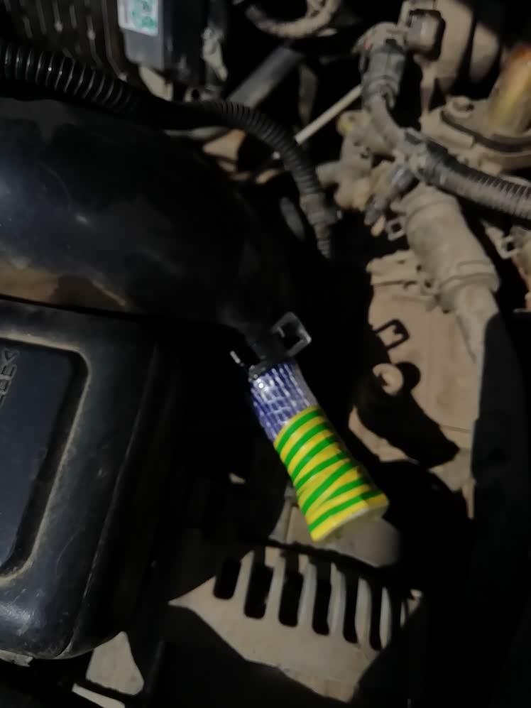

制作空滤后端死堵
碧丽开水机的水嘴堵头被我给废物利用了
拧紧压实
又封上胶带固定,安装到空滤上

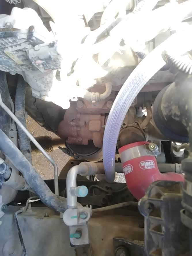

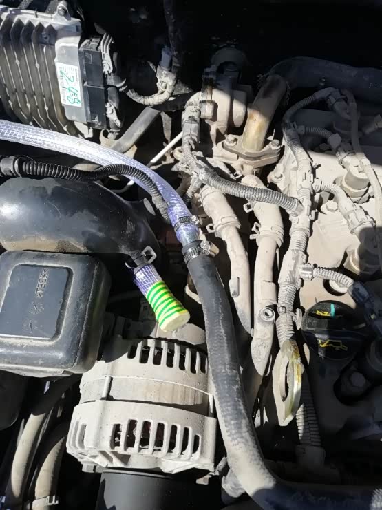

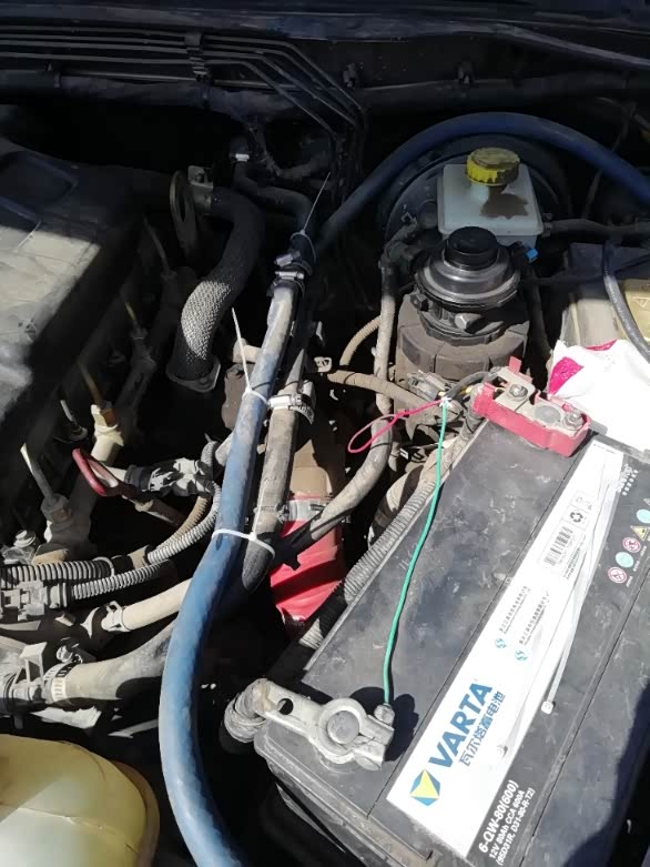

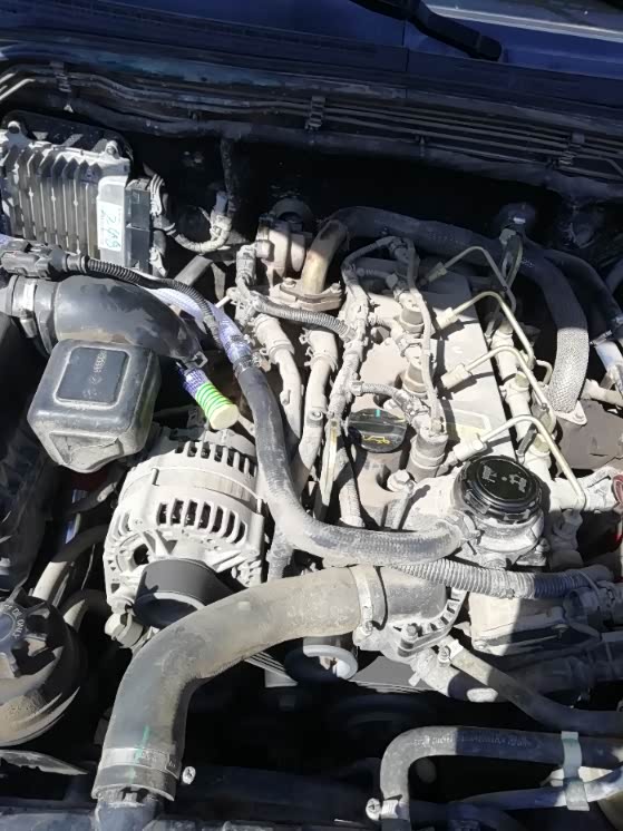

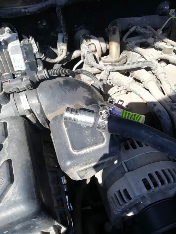

看看接好的样子
这个是四分管接头,用卡箍固定好
已经到达该它去的地方了

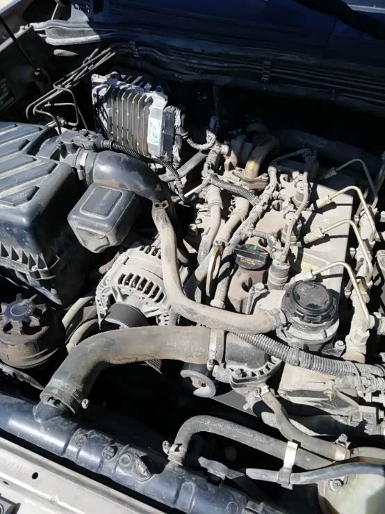

跟冷凝管一起用扎带固定,

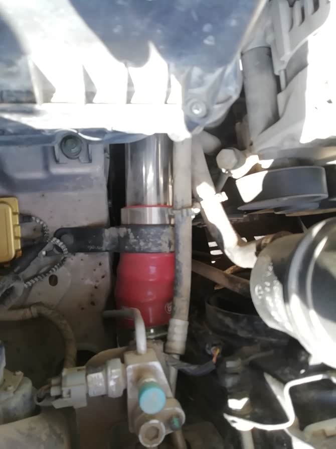

顺便秀一秀中冷管吧
驻车加热管路也顺便一起固定了

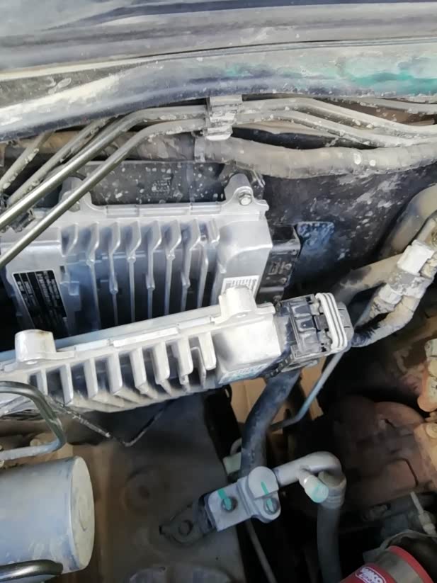

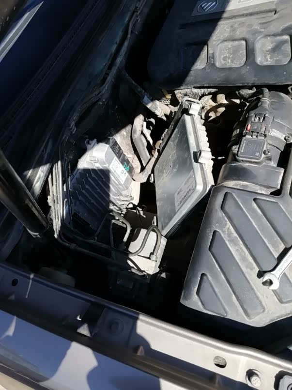

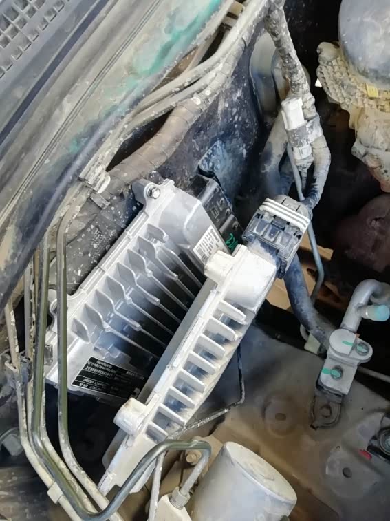

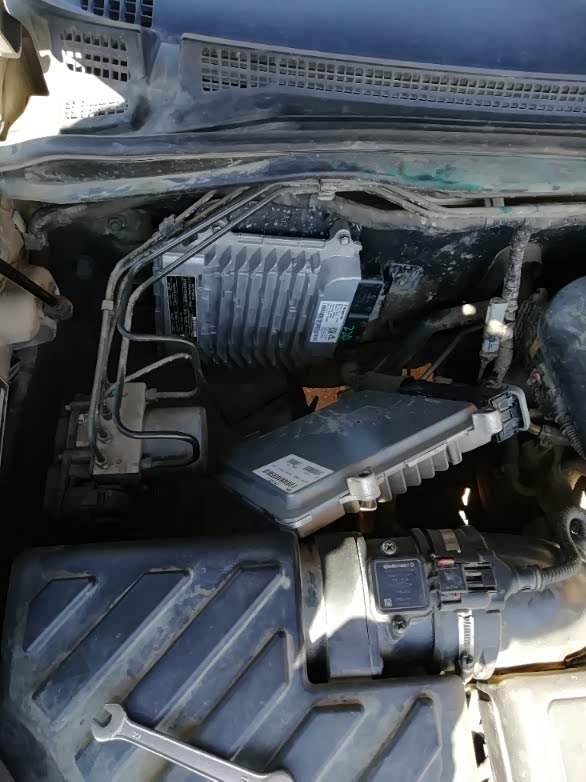

把换电脑的图片放到这里吧,
这玩意还真不好拆呢,,
拼了,再拆不下来,下午甭上班了。
终于拿下!

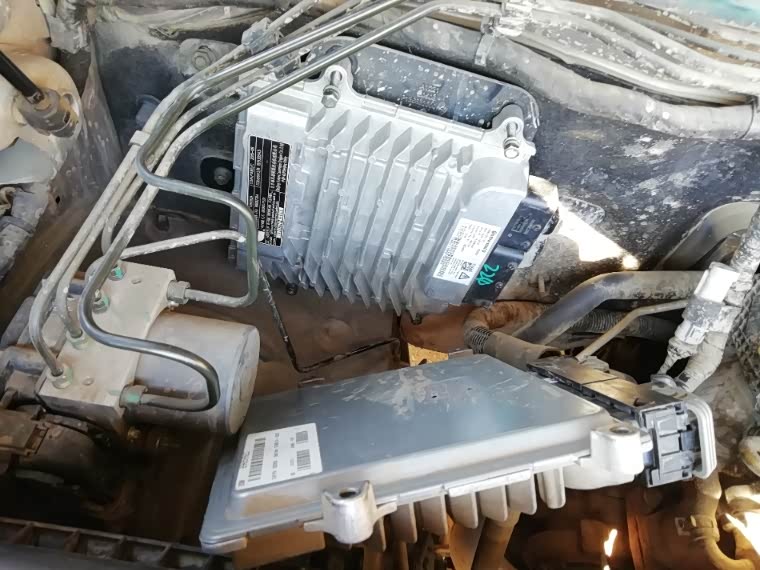

复原
多看看吧
拆下来就没喽
,按到大萨上去喽!

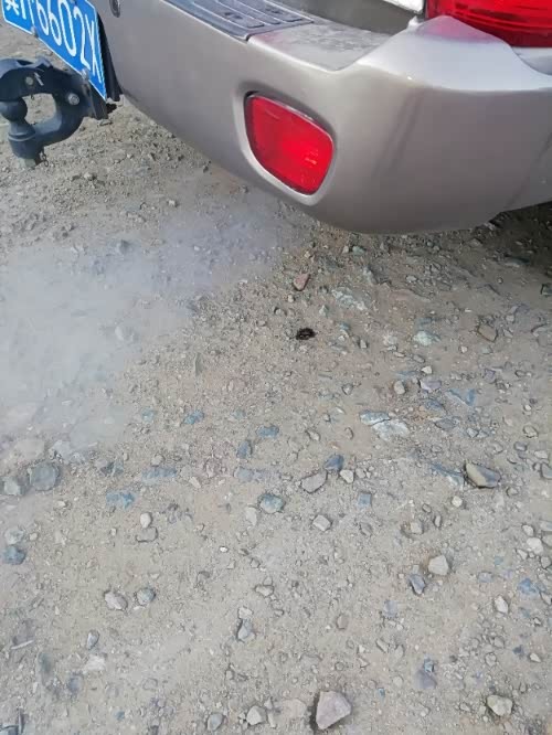

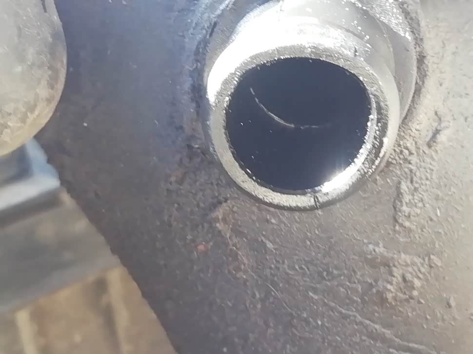

顺便看看废气里的油泥吧
来个特写!
这个是加添加剂以后排气照,这都是一个多礼拜的事了,还有一些黑黑的颜色呢,应该是融化积碳的杰作吧!!
