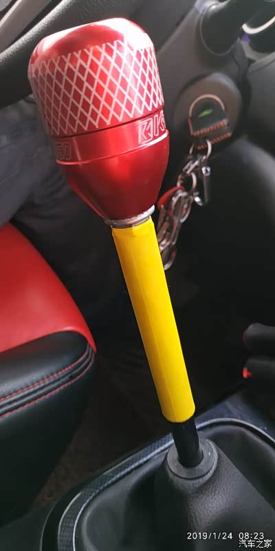

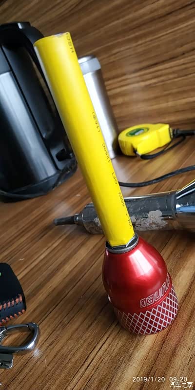

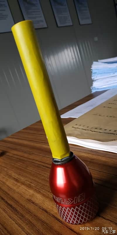

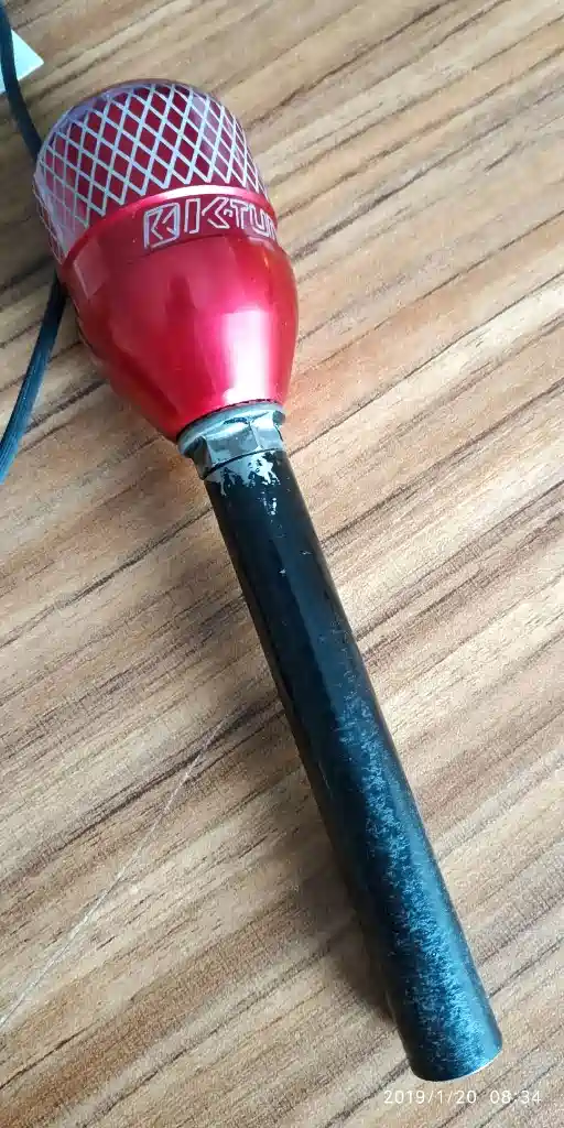

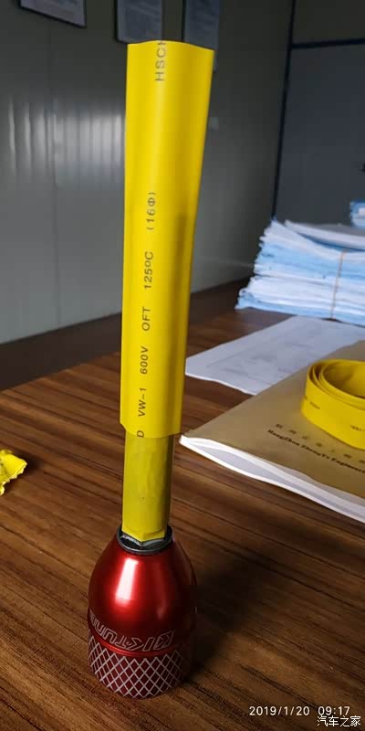

档杆加长了,可是这个档杆是自己喷漆的,难看,掉漆,忍无可忍了用热缩套管试试
喷漆弄不好,都是麻点,手感差的一B
用电缆的热缩套管试试效果
好像还是坑坑哇哇的
那就再戴一个套套
ok,有点意思了
补上骚棒装车效果

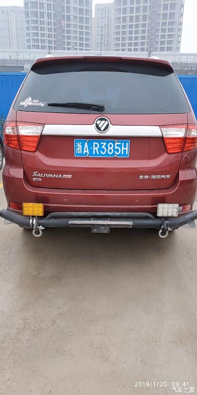

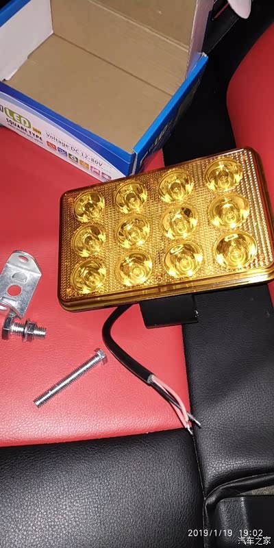

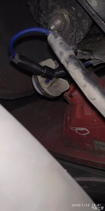

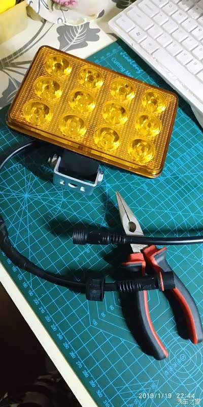

弄完档杆弄倒车灯,萨瓦纳的倒车灯啊真的无语,再被130杠子一挡,毛都看不清了,之前我右后边有装一个白灯,但不够用左后边依然看不清。上双灯

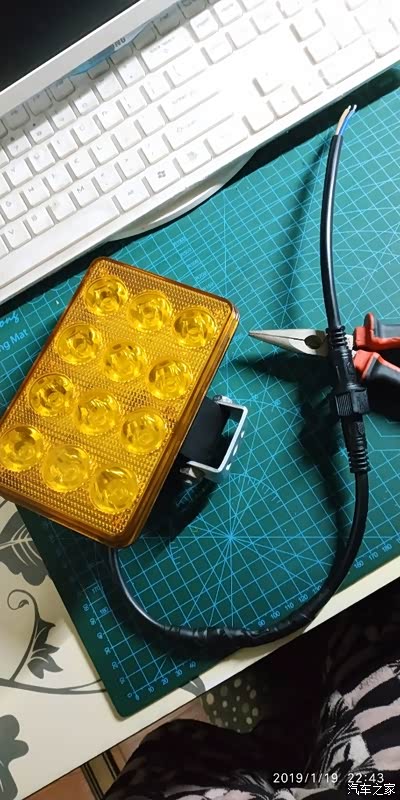

右边有一个白的了,左边要和雾灯配合,所以左后边用黄灯
接上防水插头,以便以后年检时拆卸方便
ok防水插头接完毕

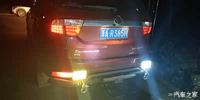

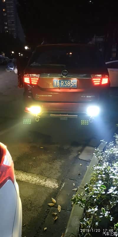

装车后的骚样,有人说我用抱箍固定灯不牢固,呵呵,随你怎么说吧,上黄灯前,白灯也用抱箍固定的,跑了2万多公里了,牢固的很。
接完的效果,自己看着都骚了

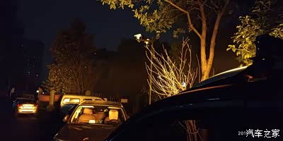

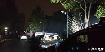

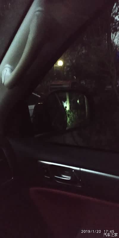

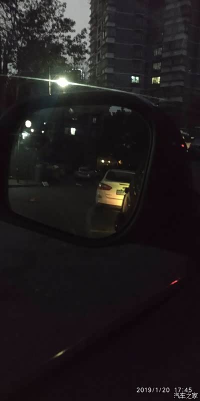

车内看左后效果
车内看右后效果

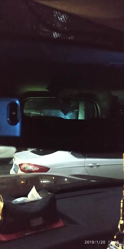

车内中间后视镜效果,由于车窗贴了膜的,所以车内看就那样了,至少看的见了。

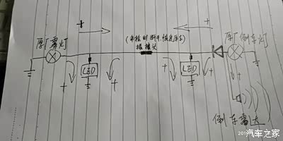

由于我把后雾灯和倒车接一路线了,所以挂到档或开后雾灯时这两个灯都亮,一方面当然是为了倒车看得见,另一方面是为了利用后雾灯耍流氓,治治用大灯晃我的人。

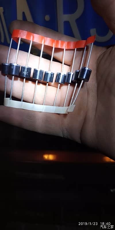

但是问题来了,每当我用雾灯开灯耍流氓时,时倒车雷达就一直叫,不停的叫,一开始我以为是线路干扰了倒车雷达,但调整了线路布局后倒车雷达还是叫个没完,烦死了。
后来分析线路后,终于想到了,由于倒车灯和后雾灯的火线是连通的,那一开后雾灯12V电压就反窜到倒车灯线路里去了,从而反向启动了倒车雷达。
问题找到了,怎么办呢,想到了单向导通的二级管
倒车灯边上加个单向导通的二极管,这样雾灯的电压就不会反窜入倒车灯线路里去启动倒车雷达了
10A的大功率二极管,3块钱10个,便宜的和白捡一样
为了散热,二极管主体就不包裹了
这下ok了,倒车雷达安静了。

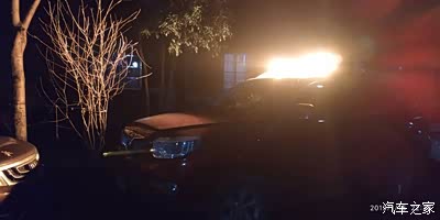

远光狗,不服来战,前后随你挑

远光狗,不服来战,前后随你挑

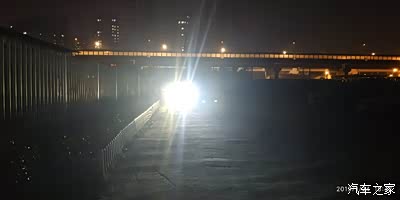

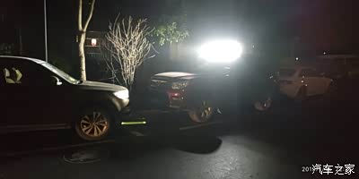

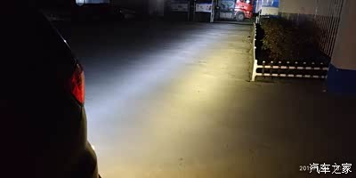

后雾灯耍流氓,后射30米效果
车后30米杀伤力,我开车慢,你们别急着用大灯晃我哦

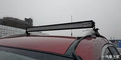

LED3排顶灯,黄白随意切换,转治远光狗
