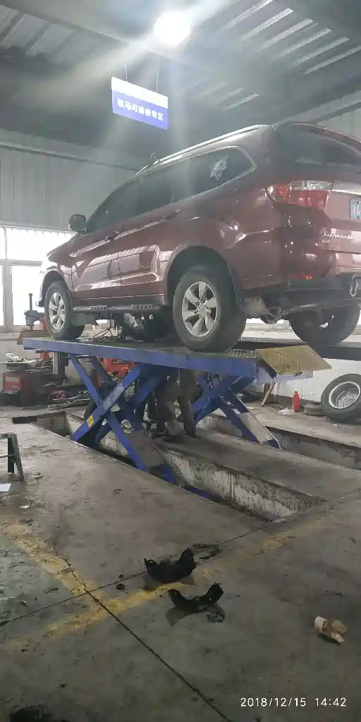

服务站检查,发现是前传动轴靠分动箱一头的十字节锈死了
就是这个,前传动轴分动箱一端十字节,锈死了
居然没备货的,干脆拆下前传动轴变两驱先开回家
