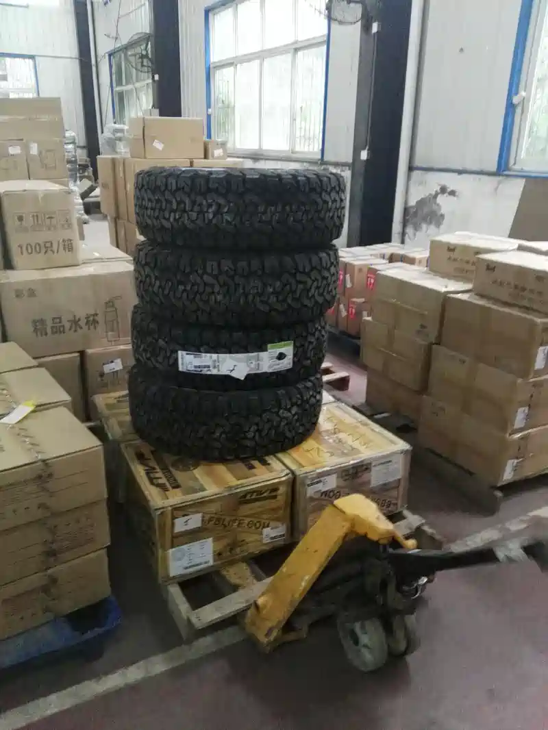

首先减震隔天到货,成都过来就是快,4天后轮胎、轮毂德邦同时送达,
货到德班,自提

原来KO为PR10,现在KO2为PR8
标签
白纸与侧面花纹的中间是轮胎最薄的地方,可能还是要注意
安装好的成品
百路驰KO2,,胎面比KO要软,安装后的试车,胎噪比佳通低的多。听说百路驰被米其林收购了,是不是搞得2代也像米胎讲舒适性了。
17年第50周的
有两个是17年48周的
