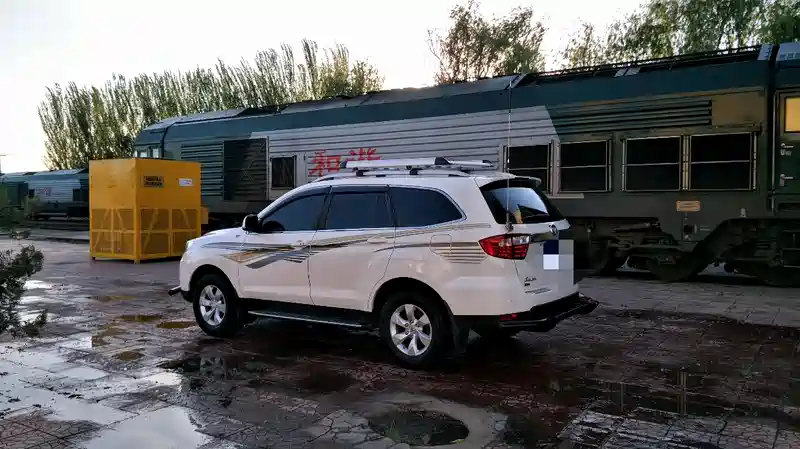

车入手有几个月了,一直在鼓捣加装电台·220交流·射灯·电子狗·行车记录仪设备,都是自驾出行必备之物,打造我的微型房车,拖家带口,呼朋唤友,随时都可以来一场说走就走的旅行。经过前期的测量,准备,购置设备,具体安装位置和布局,后期的实际操作和改进已基本完工,没有办法休息时间有限,利用休息时间历时3个多月,自己边琢磨边弄,比较喜欢自己都手,虽然不是什么高难,但也是有成就感的。欣喜之余发此帖子供车友参考。
先来张我的两个座驾。都是大家伙![]()
