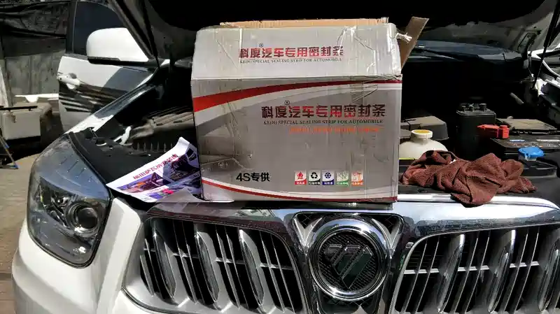

A柱风噪和玻璃异响非常让我头疼,参考车友的作业完美解决,从网上拍的萨瓦纳密封条,全车的,包括发动机舱和后备箱门,但是实际作业发现发动机舱和后备箱加装密封条没有什么意义,反而是一种负担,索性把剩下的密封条用来解决玻璃异响的问题,经过实际测试效果非常好,以下是实际作业过程,供车友们参考。
密封压条
开箱
