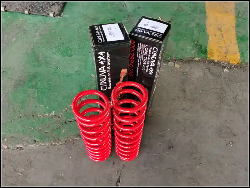

到货的斯瓦诺后减和花火弹簧
单独拍个后减
弹簧单独也来个

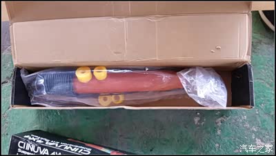

这个斯瓦诺后减的编号,应该不是萨瓦纳专用的吧
打开后减看看

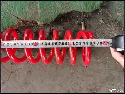

量下弹簧的尺寸,总高大约47cm。

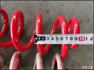

这花火弹簧也是变圈距的了,密的这一端,圈距大约5cm。
稀疏这一端的圈距大约6cm。
对比下换下派腾仕的弹簧,旧派腾仕的弹簧矮了1cm左右。估计新派腾仕的弹簧应该和这花火的弹簧一样高的,只是十万公里了,压缩1cm再怎么的,也是应该有的。

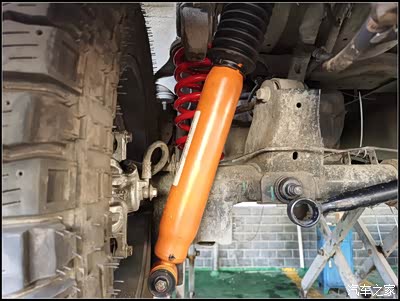

斯瓦诺后减装上,再把止推杆装上
完工

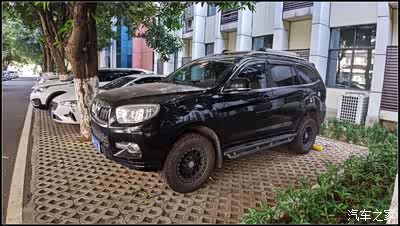

看看整车的升高情况,后侧方向
正侧面
前侧面
