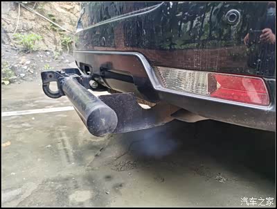

nnd,这下我的心不能平静了,仔细想了想我的黑大傻机器的运行情况,首先是怠速油耗现在也达到了0.6,而且冷车着火后排气管冒黑烟的时间变长了,好像要持续2分钟左右黑烟才能慢慢消失,前几天在成都被关了二十多天,不敢乱跑,又闲得蛋疼,那就折腾下喷油嘴哈![]()

这就冷车着火后的黑烟情况,这烟大约持续2分钟左右。

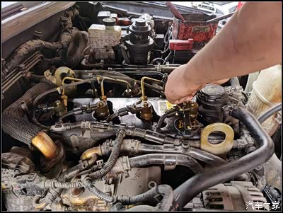

百度联系到河南小师傅开的小店,开车去,交涉几句就开始工作了。

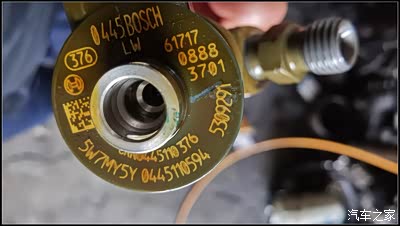

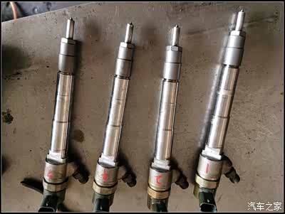

看看喷油嘴上的BOSCH,福田的零件号0445110376

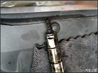

1缸,喷油嘴头上的积碳很少
2缸,喷油嘴头上的积碳也不多

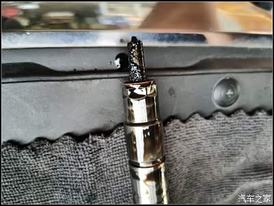

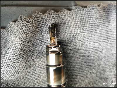

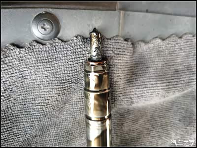

3缸,喷油嘴头上的积碳就比较多了
4缸,喷油嘴头上的积碳和3缸差不多,也比较多

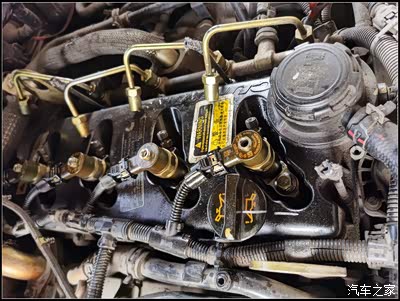

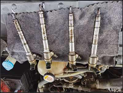

四个喷油嘴排好

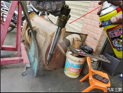

小师傅用化油器清洗液先把外表面清洗干净。
虽然博世可以不按缸数归位,但我要求还是必须按缸数归位,所以清洗完后用红笔标上缸数。

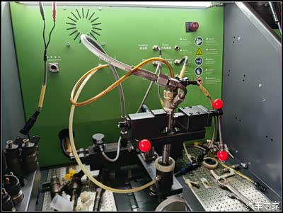

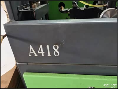

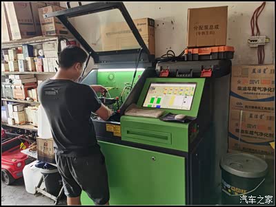

这就校喷油嘴的机器了,据小师傅说这台机器大约4万元
机器的型号
把喷油嘴安装好

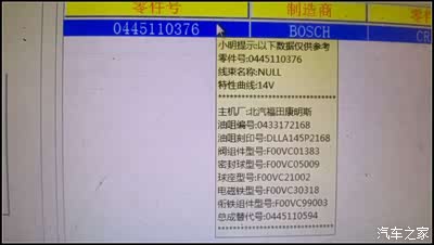

找到喷油嘴 0445110376,主机厂:北汽福田康明斯,等等各种型号就出来了。

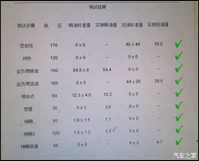

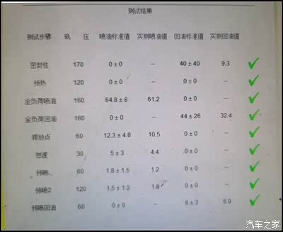

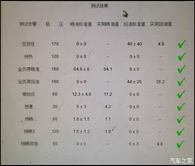

这是1缸喷油嘴测定结果,一切OK
这是2缸喷油嘴测定结果,巴适的板

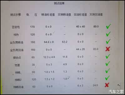

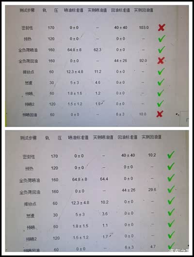

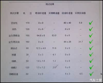

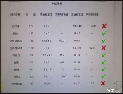

这个是3缸喷油嘴测定结果,密封性、全负荷回油和预喷回油刚好超上限。问了下小师傅,他说,我这个基本算好的,他这里检测的很多全负荷回油都到200对了。
这个是4缸喷油嘴测定结果,密封性刚好达标,全负荷回油和预喷回油刚好超上限。问了下小师傅,他说这个比3缸好,可以继续用,但这拆都拆了,肯定要换三。

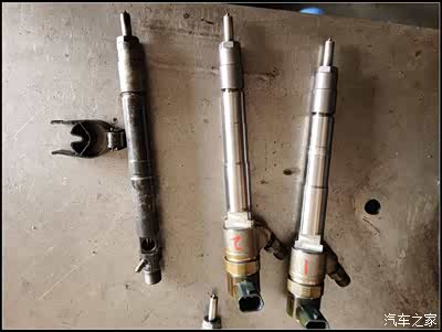

中间和右边的是我车上的1和2缸喷油嘴,左边的则是德尔福的喷油嘴,小师傅不错,不停的对比普及喷油嘴的知识。

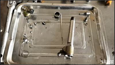

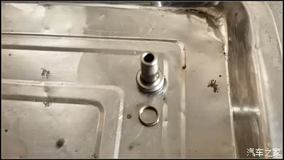

喷油嘴打散后的所有部件都在这个盘子里
这就是拆下来的阀冒

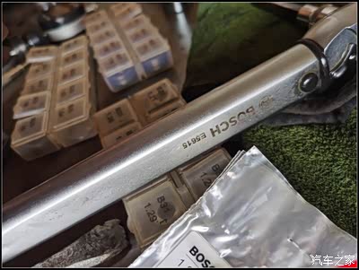

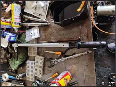

这是拆装喷油嘴的扭力扳手
喷油嘴是个精密件,这博世扭力扳手必须的

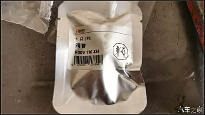

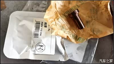

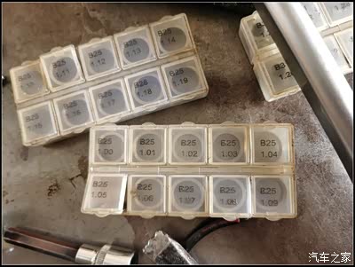

新阀冒,看logo不是博世的,心里有点儿不舒服啊
打开看这阀冒的颜色也不对,原喷油嘴是银色的,这个是黄色的,给小师傅交涉了下,一定要保证质量哦,这弄一支可是400元哦。

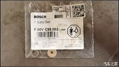

新阀冒配套的垫片,这个倒是博世的。
另外还用了一些上图的垫片,也不是博世的,小师傅说问题的,都这样的![]()

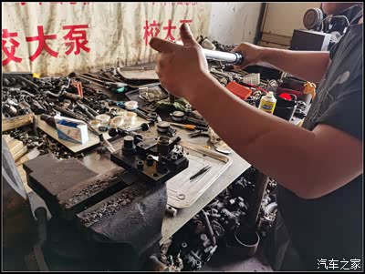

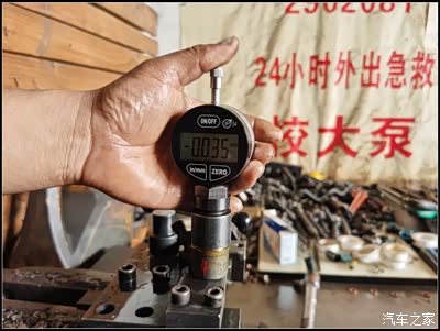

开始装配了,用这个小表几下就完工了
这是3缸喷油嘴更换阀冒后,喷油嘴的检测结果,全部在要求的范围内
这是4缸喷油嘴更换阀冒后,喷油嘴的检测结果,也全部在要求的范围内

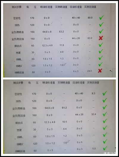

这是3缸喷油嘴更换阀冒前,和更换阀冒后,检测结果的对比情况。
这是4缸喷油嘴更换阀冒前,和更换阀冒后,检测结果的对比情况。
