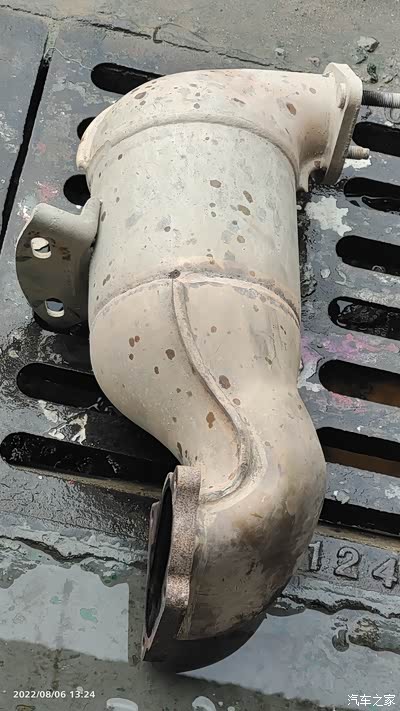

在福田兴红英4S由魏师亲自操刀治理这两台16年的萨瓦纳,我的银色车是五座柴油版,白色车是7座柴油版,我亲眼目睹大油门黑色的烟雾比我的车严重!。
三元催化器,里面黢黑,就说明燃烧不充分。这个部件卸下来费劲!

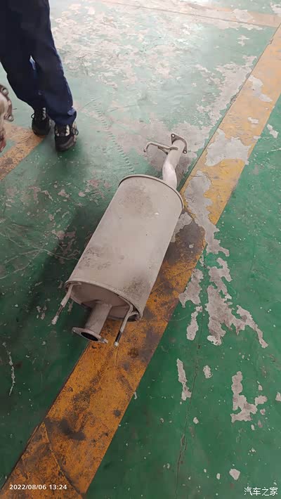

消音器先用高压气体吹,待安装好后用高压水枪灌水冲,在启动车3500-4000多转用发动机排除的气体喷干净消音器的积水!反复数次,冲的不见黑色流水为止!
注意这个三元催化器,从头到尾,反反复复都是用高压气体吹干净里面黑色粉末!根本没有用高压水枪清洗!三元催化器如果用水冲洗可能有损催化器内部结构吧,并引响排放质量。我也不懂相信魏师吧,他有经验!
没有及时拍到吹出来的浓浓黑烟状,没及时拍照。
记住:三元催化器用高压气体来吹。师傅没有用水哦!
太脏了

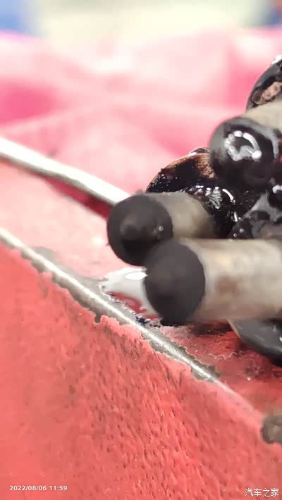

这个就是喷油嘴,共4支。
不敢直视喷油嘴的状况
柴油车校油嘴校正的是柴油车喷油嘴的喷油压力、喷油嘴密封效果、喷油嘴喷出柴油的雾化效果 ,因为柴油机的喷油嘴雾化状态不良及有漏滴现象,会造成尾气排放冒黑烟等现象。而高压油泵工作不正常,会造成发动机工作性能异常及动力下降等现象。(百度)
喷油嘴经过调校装车后,启动车用高压水枪冲洗里面的黑色粉末,直到流出的清水为止!

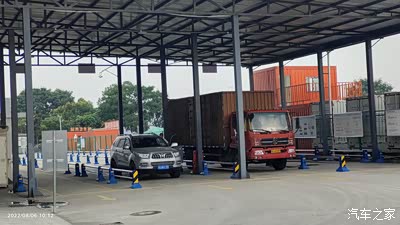

第二次上线检测环保项目,测尾气!
这张图片是第二次捅萨瓦纳的***了,注意图片上的时间08:47:21就已经开始了。
这张图是准备取下尾气检测探头,大概7分钟左右的时间。(这期间我的萨瓦纳遭受的磨难!只有车主心痛,因为这是客户的车!)
准备下线了!我想:为什么师傅们要在同一时间段要对我的车进行第二次测尾气?我宽心地理解为:第一,因为初次尾气不达标数据超限,治理后各项数据指标非常理想,可能师傅们不相信有这么好的数据,于是第二次捅萨瓦纳的***测试,以重新取值证实,第二,是不合格需重新索取数据证实,这个可能性较小,因为第二台白色7座萨瓦纳在兴红英车间里黑烟比我的车还严重,他是一次性通过环保检测!
