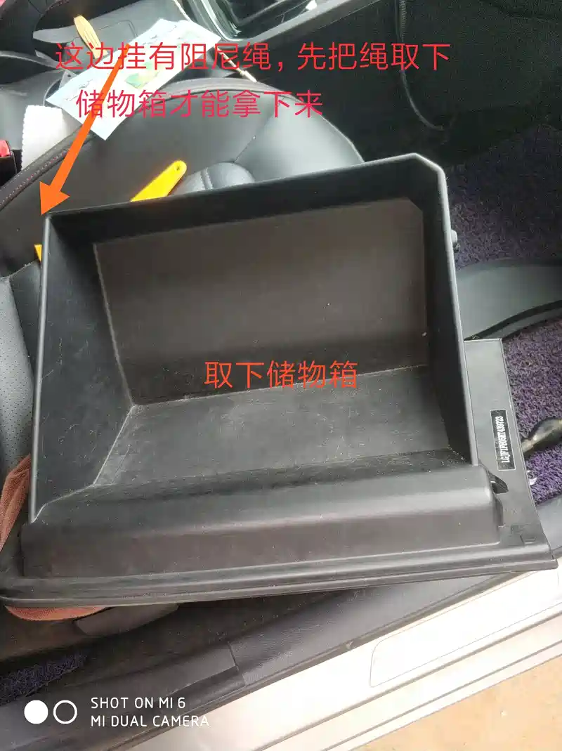

前几天只要打开风机。就听到。嘎嘎嘎嘎。不知道什么东西。刮到住了那个风叶。。非常郁闷。这个车也开没有多久啊,才一万多公里。怎么会出现这种现象。。但是那个暖风送风还是正常的。但只要一打开风机,异响无法忍受,。尝试着开低档,高档内循还。外风等还有送风方向等等。还是无法改变那个异响声音真烦人,心想拆开下来看一下。到底有什么异物东西刮到了风叶,拆机就如下图,尽管是很努力的去拆,首先拆掉了那个储物箱。发现有箱后面有老鼠屎,顿时就明白了,应该是老鼠带的什么杂物东西刮到了风叶?

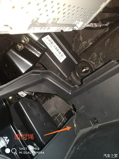

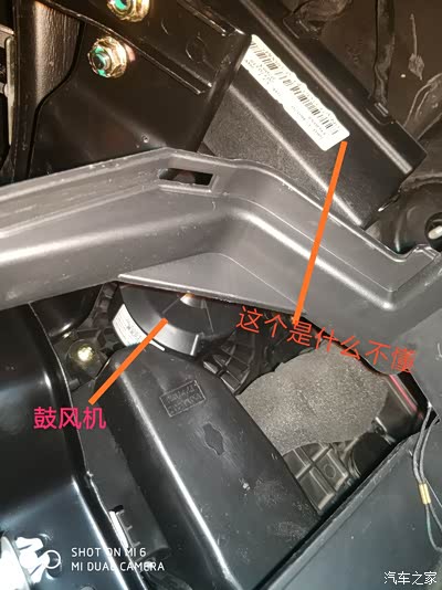

。然后再进一步拆就非常的困难。因为那个风机上面根本就没有螺丝。看不到固定在风机上面的螺丝。所以无从下手。就这样闲放了一天。,等有时间再慢慢的看。慢慢的琢磨,怎么样才拆下来。又个一,两天过去了。还没有找到很好的办法。就这样想着把那个总仪表台都拆了。但是那装饰板塑料怎么是一体的,固定的太紧了。又怕刮花了。怎么拆也拆不下来,很沮丧,。今天早上一发火,,打开风机开到最大的,。只听到光当的一声,,后面只听到呼呼的声音,以前那个嘎嘎响声顿时没有了,一片安静。只听到风机呼呼的声音。顿时惊呆了,原来就这样给我弄安静,我知道那个异物可能被甩飞到哪里去。但并不表示全部都好。但现在也只能这样,暂时不管他。因为要拆风机的话。根本就是大工程。以我的能力。恐怕是不行的。

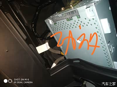

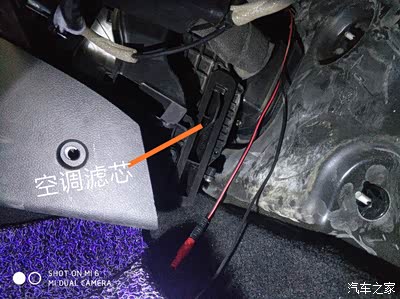

不过总不能白拆。总要看看。下面的一些配件的位置。。。那里有那个空调滤芯,也没有白拆一趟,总要洗一下吧。还有那个金属盒子在上面是那个。应该功放的。导航加功放一体
