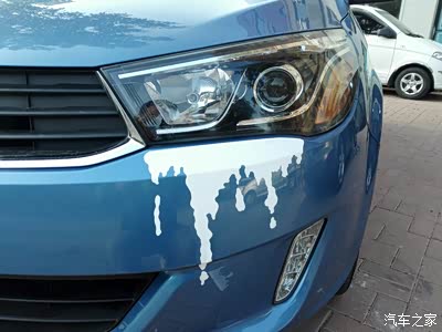

总有些倒霉的事让你想躲都躲不开!唉前些天,车在路边停着又被人给刮了,其实已经不止一次了,绕着车走一圈,起码有五六处伤了,都是停车的时候躺枪!只是这次比较严重,此人还算讲究,没走,最后陪了我240块钱!4S店打电话问换杠要1400!喷漆要480!我咧个去!还得搭几百,刚好这几天有些时间,自己动手吧!不过拆前杠也是第一次,摸索着来吧!

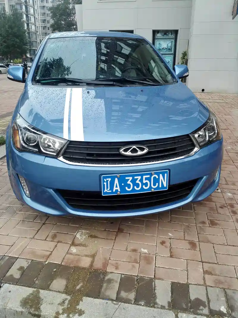

先上个纪念照然后开拆!

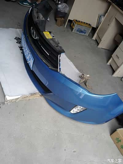

这个比较蹊跷,一点外伤也没有,列个口子!而且是在这次之前好久就裂开了!
被怼瘪了,虽然自己弹回来了,但依然有个坑!

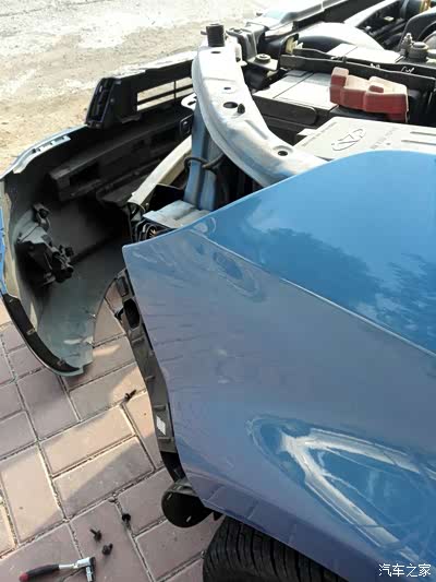

开始拆!左右叶子板下面各有三个螺丝,六角的,需要7个的套筒扳手拧下来!
前杠左右两侧下方各有两个螺丝!
下方箭头所指的三个地方有三个塑料卡扣!取下来基本就废了!
就是这个塑料卡扣
这是下面中间那个!

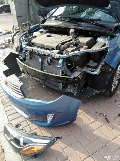

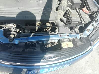

掀开机舱盖连接中网还有四颗较大的六角螺丝,需要十个的套筒扳手!螺丝就这些了,都拆下来之后就把两侧的塑料卡扣掰开前杠整个就下来了,但要注意一定要拿好了,以免掉在地上磕到车漆!还有就是拆下来之前一定要把连接日行灯的插头拔掉!

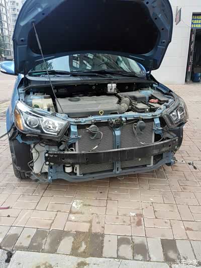

露出狰狞的面孔!
叶子板也有个坑,顺手把大灯也拆下来看看能不能处理一下!

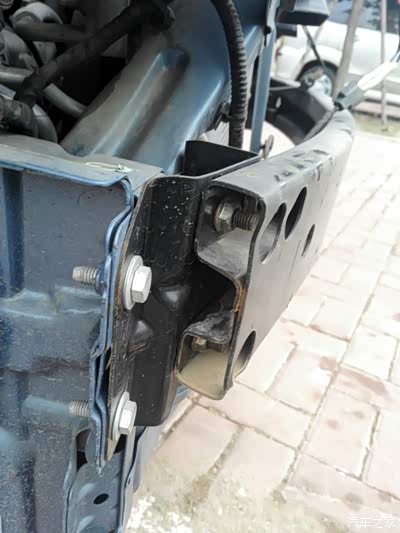

不得不说奇瑞还是很厚到了,前防撞梁很厚,看上去很结实!可是后防撞梁为什么不能也这么厚呢!
我是低配的,谁能告诉我散热片前面预留的插头是干什么用的?高配的车肯定能用上!

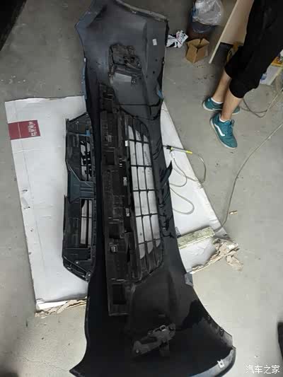

上手术台了!
本打算用电烙铁把裂缝焊上,试了两次都不行,裂开的地方受力比较大,焊不住,于是又用AB胶在背面打了个补丁,算是修上了!
之前拆下的螺丝再一个一个的安上!
还是可以看到裂缝,但起码不张嘴了!

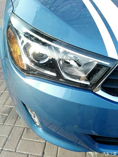

至于左侧的坑必须的喷漆修复了,为了个小坑整个都喷了也不值得,于是剪了个车贴贴上了!流泪了!大功告成!效果还算可以,比不修强,没白折腾!
