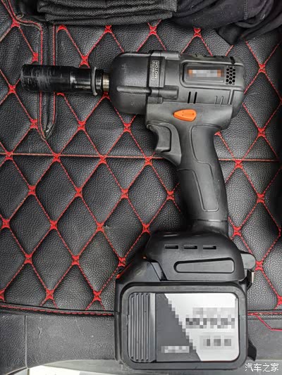

首先下手一个大功率的电动的风炮,这个东西一般常用于工地的架子工,大功率的扭矩很不错,入手时尽量的越大功率越好。

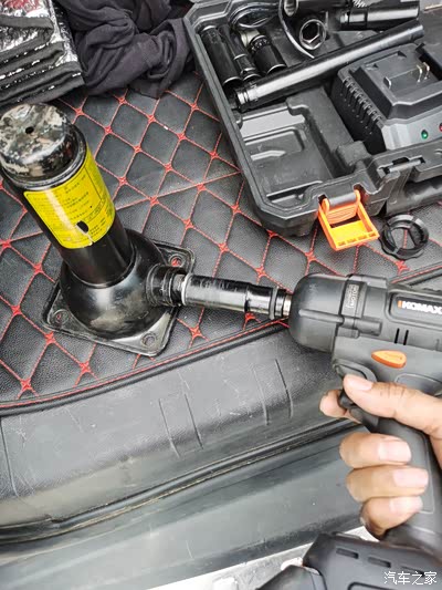

好,我们把刚刚做好的螺丝钉插入千斤顶。
19号套筒上。
败家来的电风炮连接19号螺丝。“突突突~~~”一般情况下几十秒千斤顶架好了。

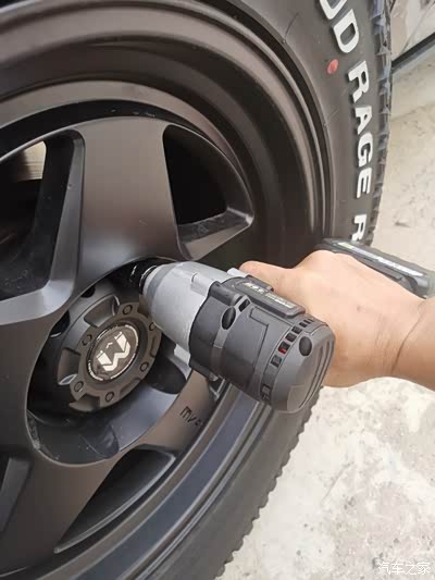

不要怀疑,这是我的H9轮胎,改装的,这几天有空再写一个改装作业吧,扳手还是原车的,轮胎螺丝也是原尺寸,19的,现在知道为何要选用19的螺丝了把。
不管怎么扭都省劲,对了,提醒一下,非常重要,非常重要,非常重要,非常重要,在用电风炮扭螺丝时,一定先用手把螺丝扭几扣,最好是手扭不动了在用风炮去上紧,因为风炮力量太大,防止打滑丝了螺丝。
19的套筒加电风炮,一炮在手,全部搞定。

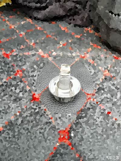

改装轮胎轮圈的,一定要上一个防盗螺丝,防止被偷,防盗螺丝也要和自己的螺丝型号一样。

有人问我的电动风炮的扭矩,忘了写了,加上吧,我的这个是880N的(有可能虚标)预算充足还是上大品牌的好不一定纠结在标示的扭矩上。
