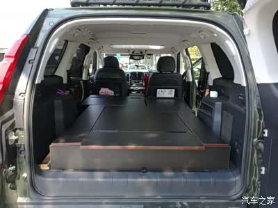

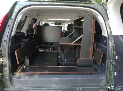

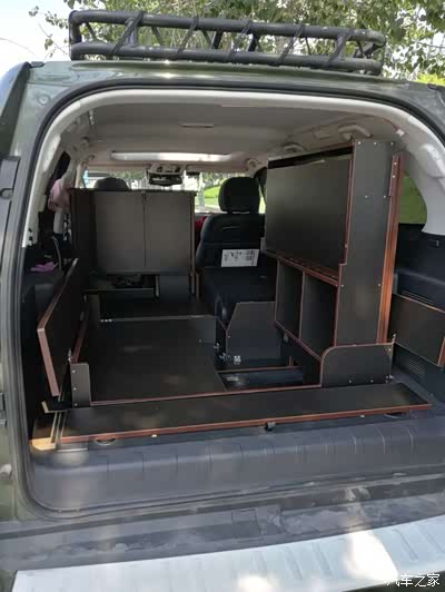

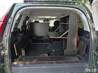

先来一张起居状态全貌图

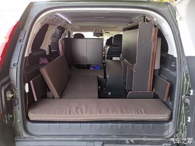

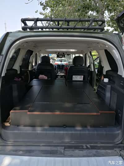

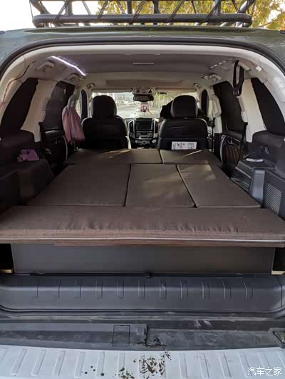

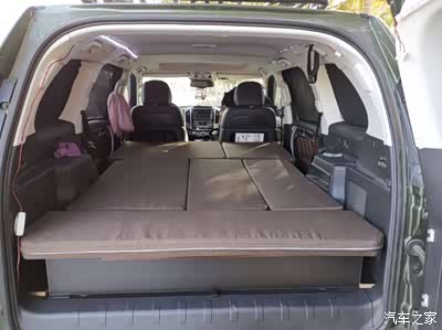

收纳后形成大床

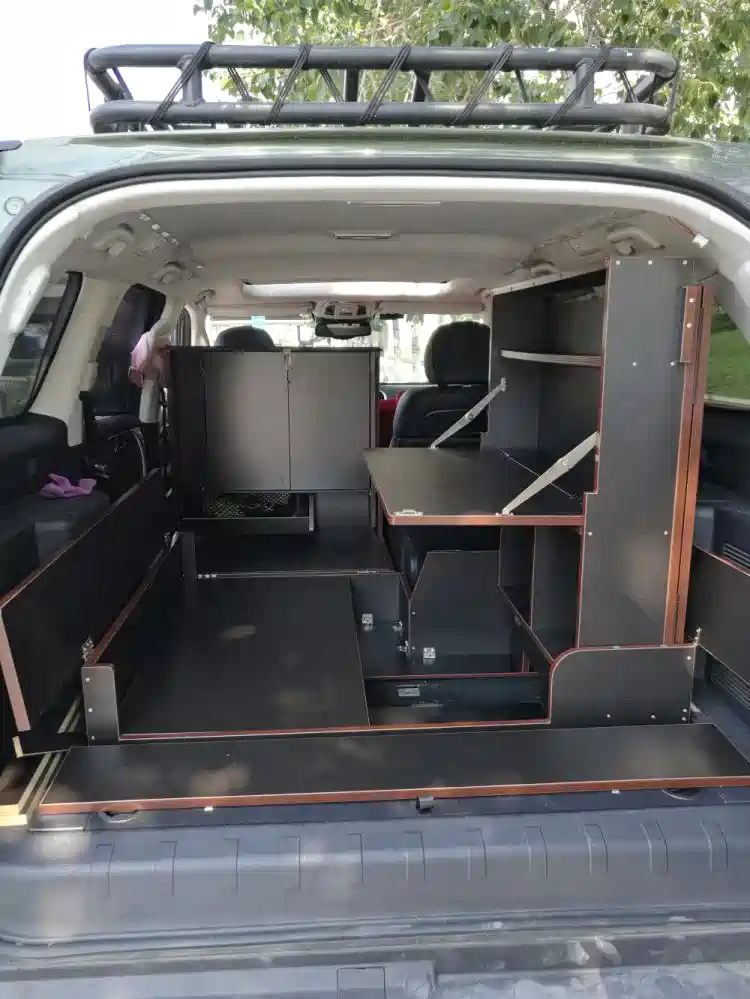

全面复工后,也没时间和心情回顾了。都在忙着弥补之前的工作损失,累啊。但是,既然开了这个系列,就要有始有终。之前经历了1.0到3.0的版本,形成了两人长途床车旅行的改造方案。4.0版是专为三口之家考虑设计,要有三个座椅,同时尽可能的保留之前版本的功能优势。废话不多说了,直接上图,比较懒未整理,大概能看明白,有些功能可参考之前的系列了解,这里就不在重复介绍了。

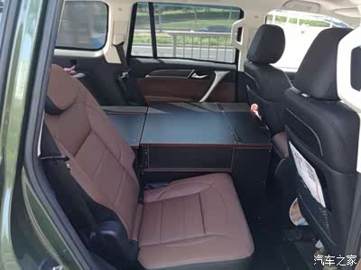

后排的座位翻出来

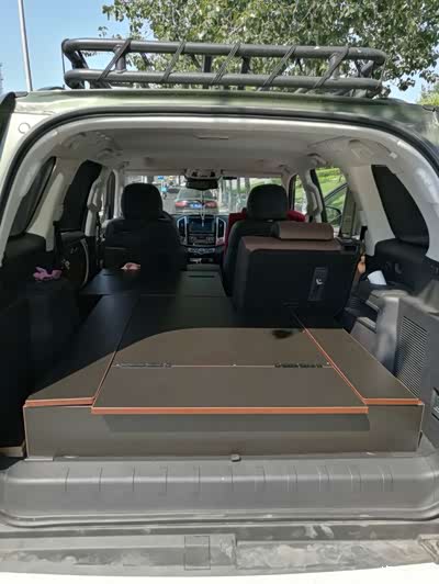

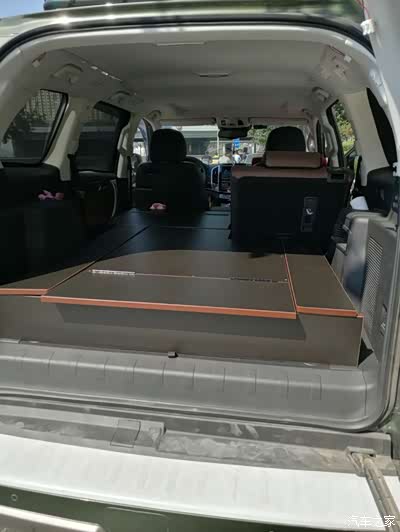

这是原车的座椅

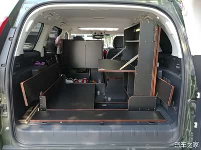

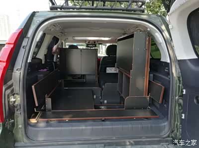

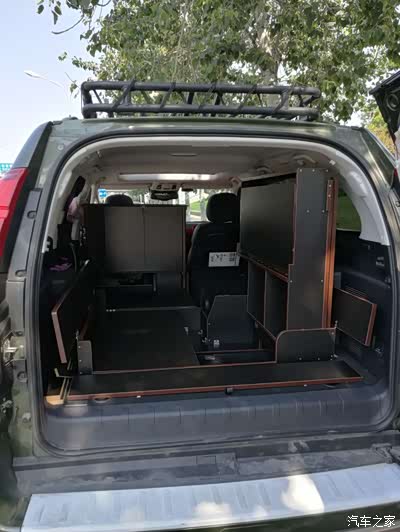

为了收纳第三个座椅,牺牲了车内高度空间。虽然看着空间很大,但是起居高度已局促。这里特别要说,那些看起来空间还不错的场景,真体验时差别很大,这就是图片带来的错觉。

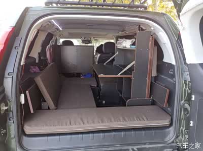

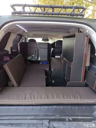

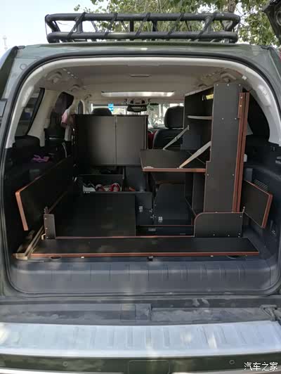

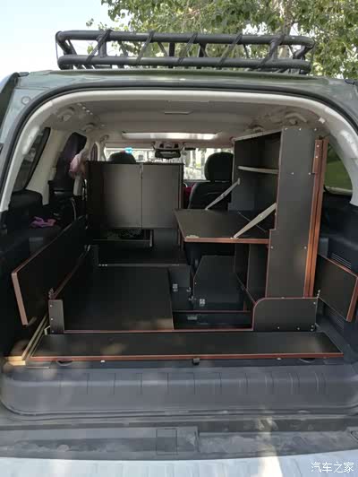

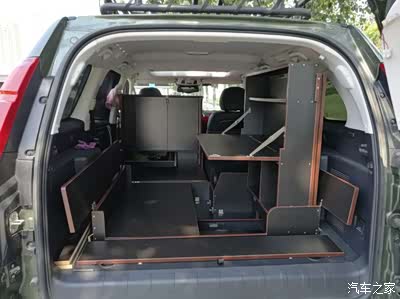

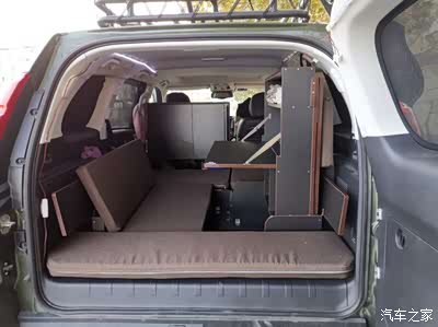

但是,我怎么能让车内失去起居功能这一关键优势呢!这就靠巧妙的结构设计来实现了,当打开隐藏结构后,又重新获得了宽敞的空间,使得在车内活动休息变得舒适。
两个翻折的壁柜,既有很多储物空间,又提供了桌椅结构,满足不同功能需要。

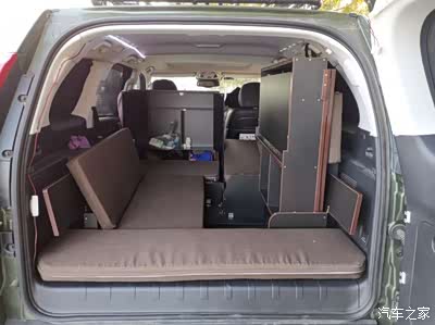

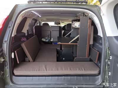

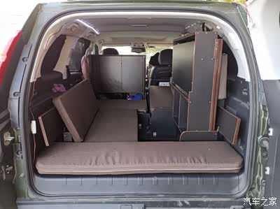

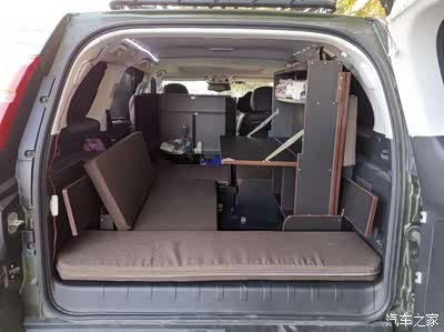

配上定制的高弹沙发垫,起居舒适。

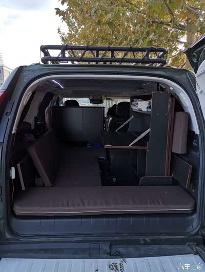

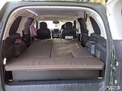

睡觉状态长宽都十分充裕,这得益于车子本身的尺寸优势。
总结,收纳状态由于增加了高度,使储物空间进一步增大。代价是睡觉的空间高度减少,但通过变形为起居状态,又再次找回了空间高度,使得在车内休息活动依然舒适。再装配好相应的水电系统(参见之前系列的介绍),又是一个精致的小房车了。
