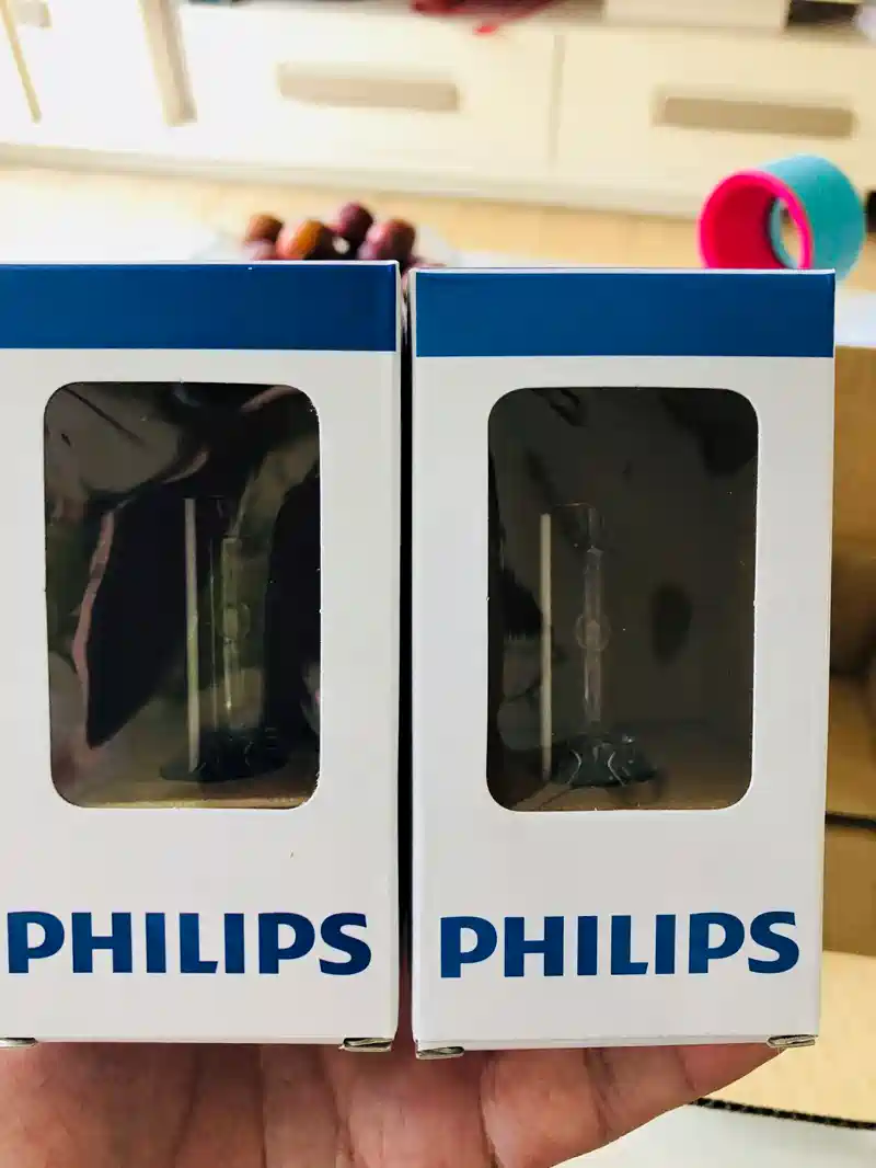

一对飞利浦氙气灯泡 某宝 买的,250包邮;
【型号规格】
H9的大灯灯泡规格为:D3S 35W; 原车色温:4300K
本次更换的色温:6000K(个人感觉有点白了)效果请看后面的图片;

飞利浦6000K灯泡
背部
灯泡
D3S接口
