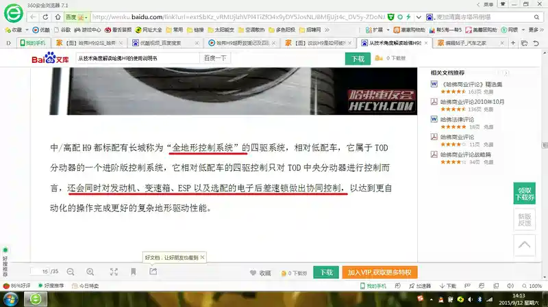

当您说到车子起步后,一会儿就走不动了,并加大加油门,这时车子屁股甩尾,停车后让同伴观察,发现除右后轮外其它3轮不转,开始倒车,车头往下甩。分析二。当您起步后(坡度比较平缓)后两驱勉强行驶,当到烂泥地段时,右后轮打滑,当车速慢下后,给油门并侧滑,停车,查看只有右后轮转,接着倒车,这时前轮方向向外,后退了一点,车头外甩。在这里您可能问了,解锁了后锁,那中差是要起作用的,也不至于前轴无动力,这一点就要探讨一下了。1.是否在4L模式下解锁后差的同时中差也解锁?虽然说明书里没说明,但有比较模糊的文字:图1
在这里我认为是:按下后差解锁的同时协同到中差也解锁了,H9认为你后差都不要了还要中差做什么?2.在您上山到出事地,也就是你用什么模式上山的,用了多少时间?这个中差是有热保护作用的,一旦断开,前轴是无动力输出的并且是单一后驱模式,况且你自己已经解锁后差速锁的了。符合其中的一条足以说明你是开着2驱去爬山。说明书图片看:图:2

红线说明这个系统可以和哪些原件协同作用
看红线说明
