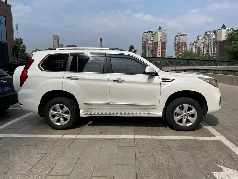

新款H9要上市其实我并没有感觉太激动,但是后来听说新款H9的配置中柴油版又重现江湖之后,作为一个柴油机的铁粉、两任柴油哈弗SUV车主,顿时来了兴致。我也知道当时有很多朋友与17款柴油H9擦肩而过,不想再错过这次机会准备入手新款H9柴油版,所以写了几个帖子分享了一下我的柴九的用车经历。有车友建议我开个帖子说一下关于颗粒捕捉器DPF,今天就从一个车主的角度跟大家分享一下我理解的颗粒捕捉器和用车过程中的一些建议。本人非专业人士,如有差错,还请车友们批评指正。
