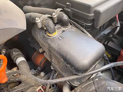

驻车加热常态化使用

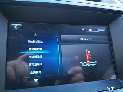

同样的冬天,同样的车,同样的人,却因为停车环境变化,用车方式也出现了变化。21-22的冬天,临近的商业综合体地下停车场提供白天免费停车服务,所以我们都把车子停在地下停车位,免受了冰冻之苦,上车就可以启动走人,更不用担心天冷难以启动。但是今年不一样了,车场24小时计时收费,5块钱一小时的停车费,一天按8小时计算就要40块,如果只是为了车里不冷的话我觉得还是不值。所以我们这个冬天又把车停在楼下的地面停车场了。实在是不想再听大九低温启动撕心裂肺的声音,于是就给手机定了时间:每天下班前半个小时启动预热。常态化的预热让大九启动的声音和夏天没什么大区别,水温上升的也快了一些。
驻车加热运行半小时 水温可以提升至50°左右

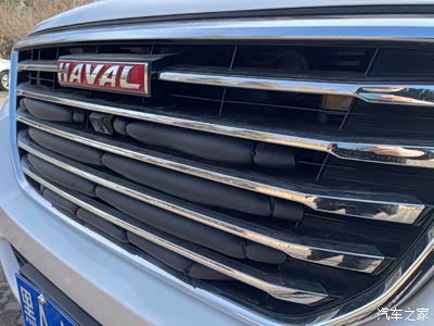

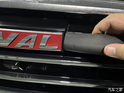

柴油车的特性就是水温升温慢,尤其是冬季。所以作为柴九车主对待这个问题这些年的冬天用了很多办法,比如最开始的在中网和水箱中间放上纸板,使用专用的定制面罩,使用胶条填充中网。最后发现胶条填充中网是一种效果较好、可靠性好(纸板只要一洗车就完蛋了)成本较低、使用方便而且基本不影响美观的方法。但是21-22冬天使用这种方法后又发现胶条偶尔有丢失的情况,所以这个冬天参考队友的做法做了改进——用绑带绑扎起来,这样就更加牢固了。

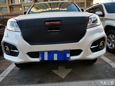

挡风效果最好  但是看着最丑的防风措施
上一个冬天 是直接拿胶条塞进去了
这个冬天 用绑带把密封条固定在中网上  不会脱落
有了中网挡风措施  水温能够保持的较好   但也不用担心水温会超高

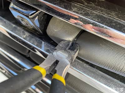

春天拆除的时候剪短绑带就好啦

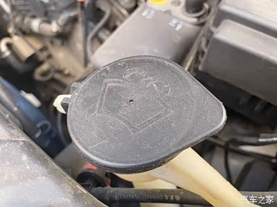

队里一名队友,入冬前忘了一件事情,就是把车里的玻璃水都放出来然后换上防冻的,结果开春发现管子裂了——玻璃水冬季结冰冻胀把管子胀裂的。好在我入冬前,把剩余的玻璃水都“浪费”的放掉了,加注了防冻玻璃水,安稳的过了一个冬天。
看准玻璃水加注口标志 千万别加错了  17款及以前还有一个大灯清洗液的加注口
东北的冬季  玻璃水是很容易被忽视的

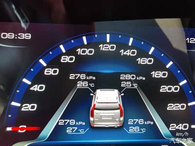

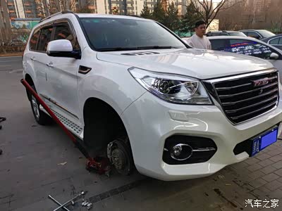

其实冬春的换季准备远比入冬前的准备要轻松的多。原有的防冻玻璃水可以一直用完,-35柴油也可以一直用到0号油上市位置。无非就是要及时换一下空调滤,另外换季冻融期间勤洗车免得有融雪剂沾染。对了,最关键的就是别忘了把雪地轮胎换成其他季节用的比如AT、HT轮胎。另外随着气温的增加,胎压可能会变高,必要的时候及时放气就行啦。
由于气温上升  冬季正常的轮胎气压在春季气温上升后很容易就升高

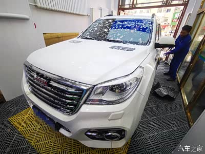

春季冻融期间  还是要勤洗车

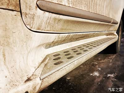

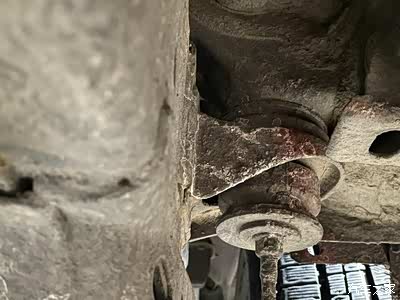

融雪剂对汽车其实很不友好
尤其是底盘要好好清洗  这融雪剂看的触目惊心

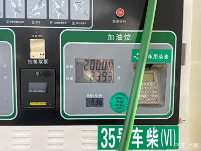

秋季——入冬的时候必须要及时更换燃油  但是冬春季节就不用了
及时更换轮胎,因为雪地胎太过柔软,又费油噪音又大,还容易被扎破
