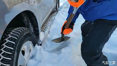

陷车了,又挖又垫,用低四自救。

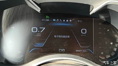

听说过跛行模式吗?我遇到了。
在东戴河到沙滩上玩了会,你想会有什么难度吗?可用沙地模式在上一个小侧坡时,出现了变速器报警,和这个以前没听说过的跛行模式,如图:
解决方法:
熄火重启动,这个报警就没了,至今一切正常。
跟车友们探讨这个问题,有个车友说的我认为是正解:
车有一瞬间转速过高,导致这个轮速失真报警,属于偶发误报,在轮胎时速相差超过13公里时报错,变速箱保护启动,这时电脑的判断是车辆已经失控了。。。。
这个只能继续观察了,希望不是什么大问题,据说有车友在沙漠挠沙子遇到过。
