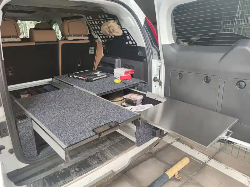

后备箱抽屉和置物架
增加收纳空间主要在后备箱想办法,前边可利用空间不大,而且H9本身收纳设计一般。抽屉+置物架相当于在后备箱内部包了一层出来,形成个360度的环形收纳空间。两个抽屉大小一样,左侧上盖板可以放冰箱拉出来,右侧上盖板动不了,中间多一块钢板,方便置物。(下图)
