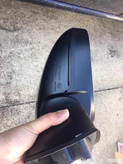

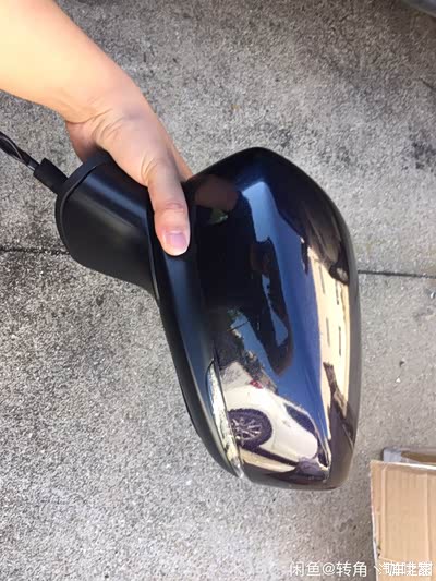

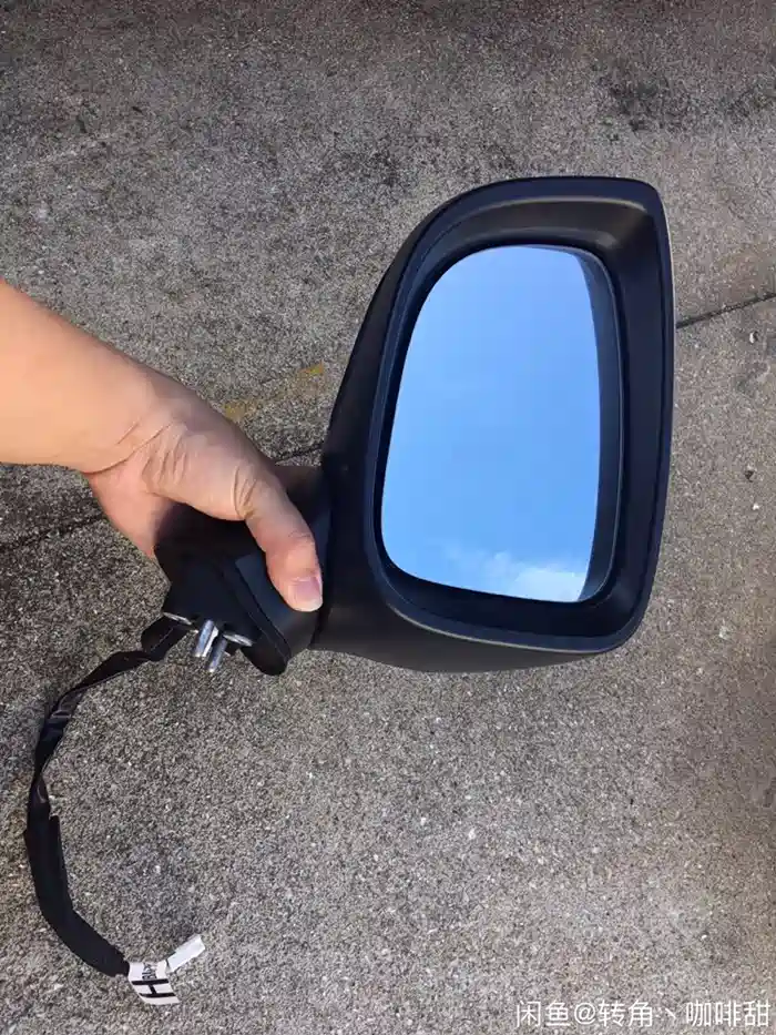

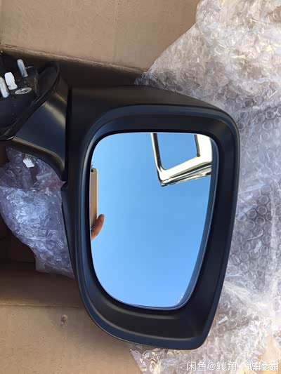

很早就想搞这个了,无奈没米!最近有点小米,就果断入手变道辅助了,由于我换了17款的后视镜,镜片用不了(出售老款盲点镜片),我换了一套17款顶配的后视镜总成,带加热折叠盲点的!代价有点大啊,不过拆下来的中配后视镜可以买点钱,左侧的后视镜,我才换上几天就又拆下来了,右侧的倒是用了有小半年了!(也顺便出售一套后视镜,带后盖镜片,还有折叠开关,忠诚卫士锁车折叠后视镜)拆换后视镜就不谈了,我来来回回拆了不知道多少次了。
拆下来的17款原厂后视镜,折叠加热
后盖,某宝买的满天星
原厂标识
右侧17款后视镜,折叠加热

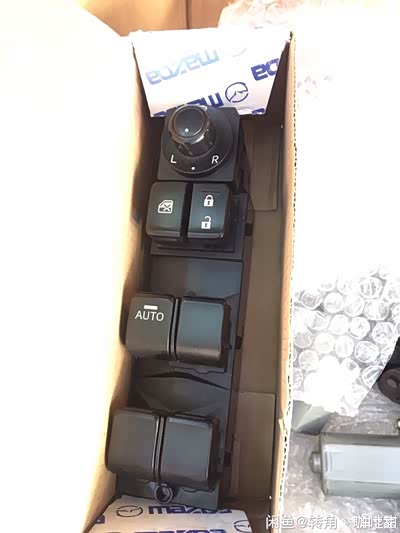

车门折叠开关总成

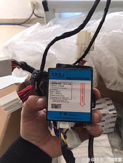

忠诚卫士锁车折叠后视镜

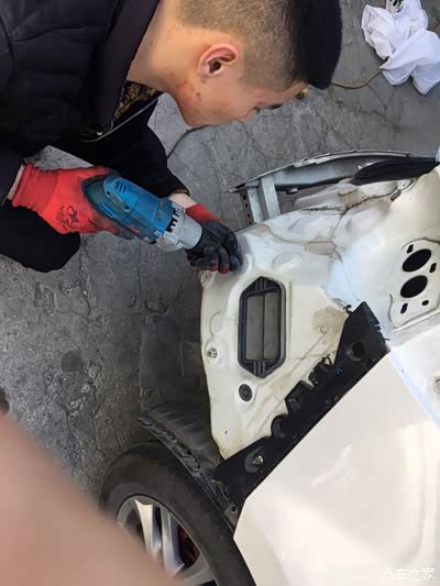

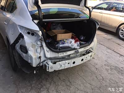

重头戏来了,后杠懒的拆,找修理厂花钱拆的。主要是没有工具钻洞!
拆了后杠的屁股,马自达还是够良心的,这么大的防撞钢梁

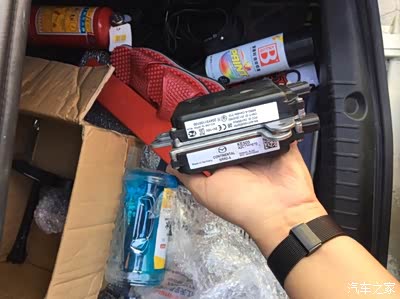

主角出场,变道辅助模块!德国产![]()
比好位置,开钻!

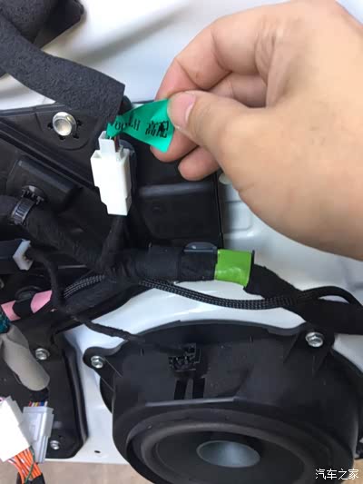

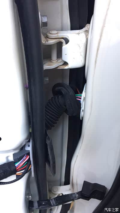

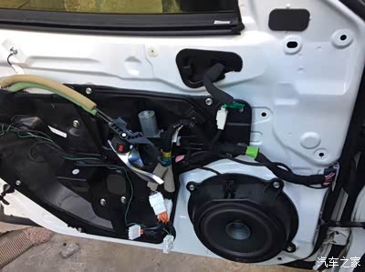

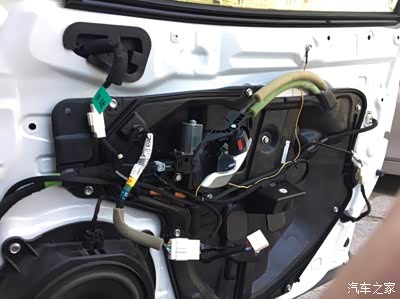

车门这个位置,比较难拆,拆了好久,要穿线过来到后视镜这,补一根线!左右都一样
补好线了,完美
高配后视镜,就不需要补线到镜片那边了,就补线到这个白色插头就好了
右边也一样,拆板补线

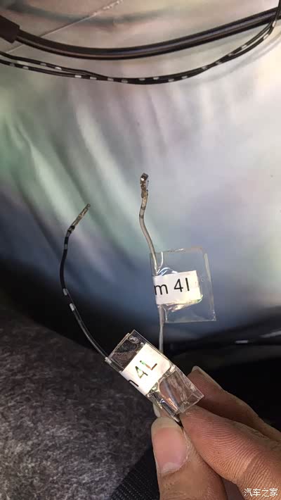

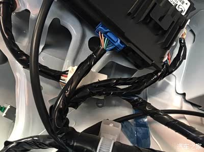

这是要补到BCM的两根线
感谢陈大爷的指导!让我少走了不少的弯路!
中间出现了一个小插曲,由于拔了bcm的插头,忘了没有插上去,我关了后备箱,结果,结果后备箱打不开了。纠结了半天。叫师傅过来看看,还好,右后这个位置的靠背后面,有一个开关,是把靠背打开,人可以进去把bcm插头插上。才结束了这个小插曲!

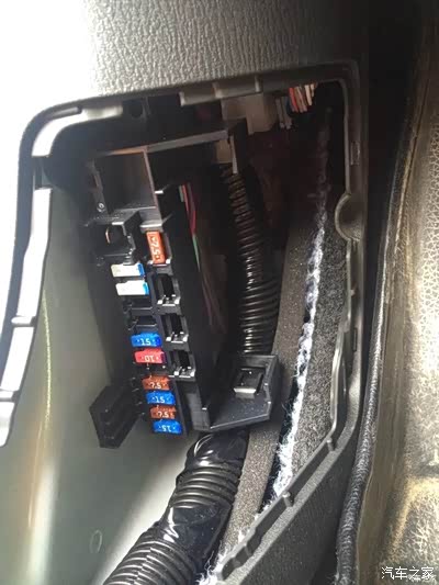

我的取点,是在保鲜盒这边,最下面一个蓝色的,ACC取点的!
