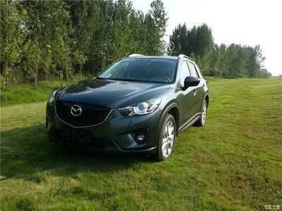

      格调灰,一个在厦门展车或者说销售口中透露的信息都非常少,网上实图也没有找到,当然现在都过了这么久,相信全国车友们也有像我一样喜欢格调灰的。最后我在一个网上找到了格调灰cx-5实图,没错!一眼认定了就是这个颜色,我感觉小昂的格调灰,灰的发蓝,灰的不彻底,如果真要说,我感觉更像宝石蓝的颜色。亮的不那么蓝,暗的的不那么黑。
附上喜欢已久的CX-5格调灰:(是不是很赞啊~

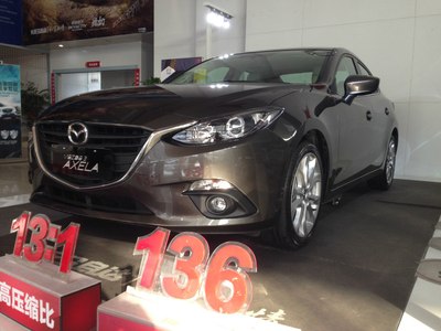

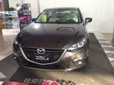

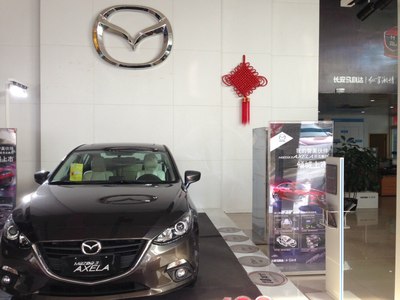

什么?展车何时换成琉璃棕了,好吧~还是挺好看的。
特么又是高压缩比13:1~不过运动版除了动力,就是这个18寸大轮毂可看。

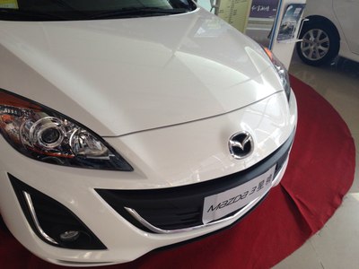

新星骋,吐槽下:还是那大嘴。

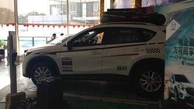

为什么你要cx-5拉花成这样~

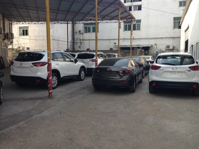

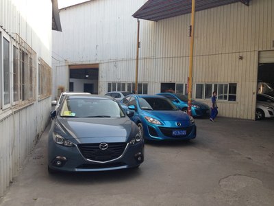

来后台,就看到这辆,不是很友善的感觉~(颜色:星际蓝)
猜猜哪辆是我的?
没有一辆 ,好了不墨迹了,车友们现在看到这里开始厌烦了~,切入主题。

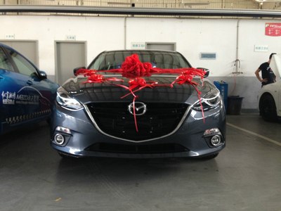

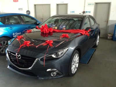

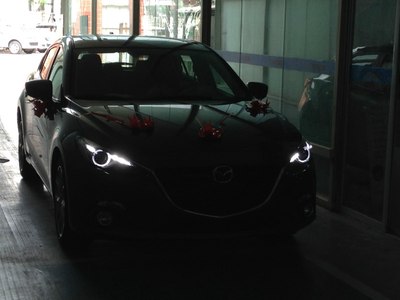

来了,猎豹眼 ,看看就觉得很激动~

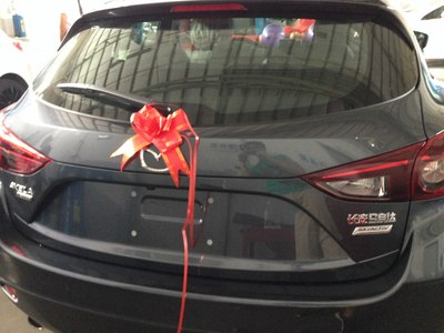

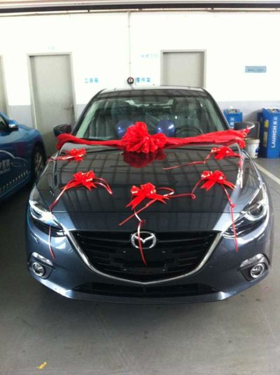

大红花什么的必须要,不然叫什么提车!!!!
可是发现,红花有点多啊!不管了。

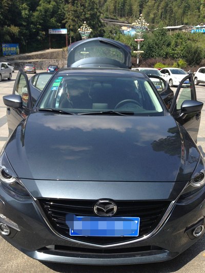

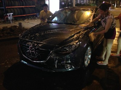

看车前,当然要先洗车啊。

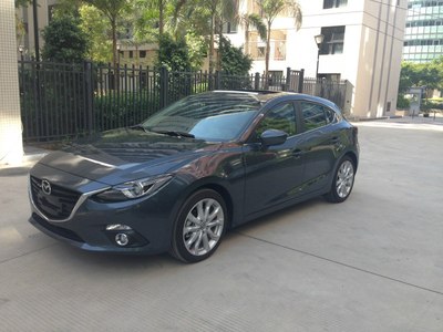

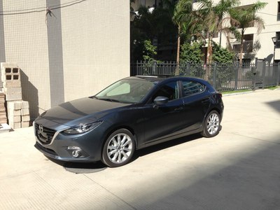

好的,来两张阳光下与非阳光下的对比照片。

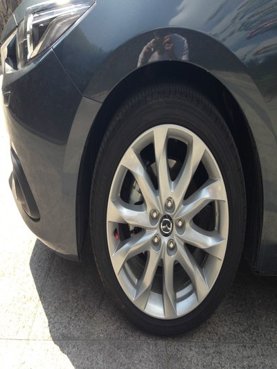

18寸大轮毂来袭。带红色铝合金气嘴,喜欢的朋友买起来~

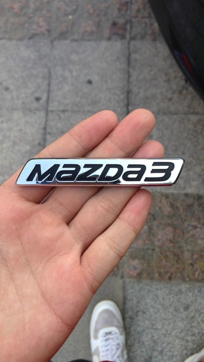

手上是什么?

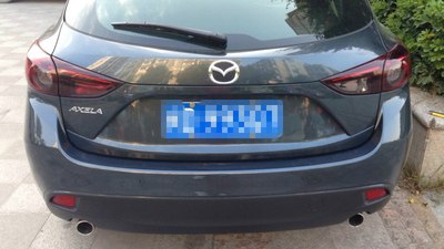

不要问我标去哪里了,自行补脑。

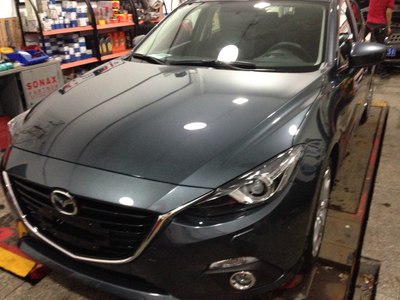

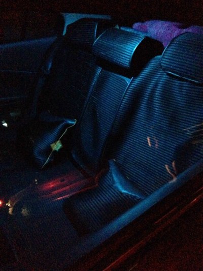

附上提车后,去镀晶后效果以及室内阅读灯效果:

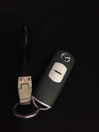

上认证钥匙以及大鹏展翅~

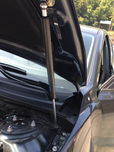

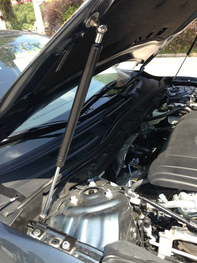

三、【液压杆简单安装教程】

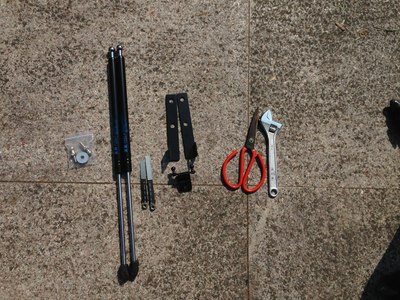

首先,在安装液压杆之前,我需要准备几样配件:液压杆两支、原配固定支架、CX-5固定支架、引擎盖滚珠固定件辅助工具(一段带螺母的铝合金条),螺丝若干等。如下图所示:

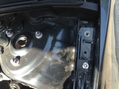

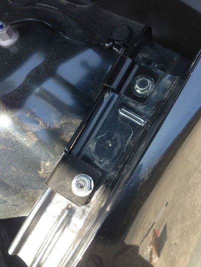

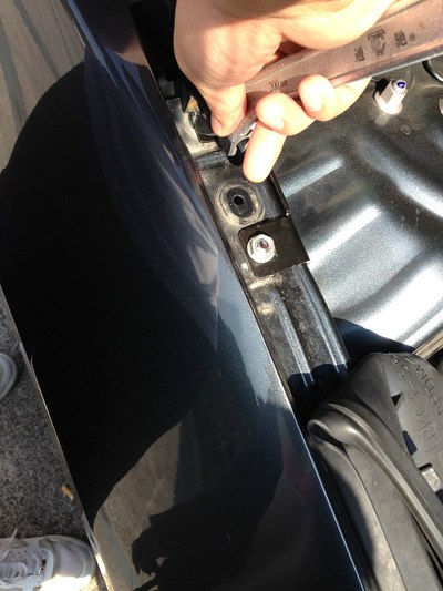

第一步,安装发动机舱固定支架。首先拆开发动机舱的防水胶条,找到原厂孔位,安装CX-5固定支架,效果如下图:
调整好支架位置后,其次安装原配的固定支架,注意旋紧螺丝。

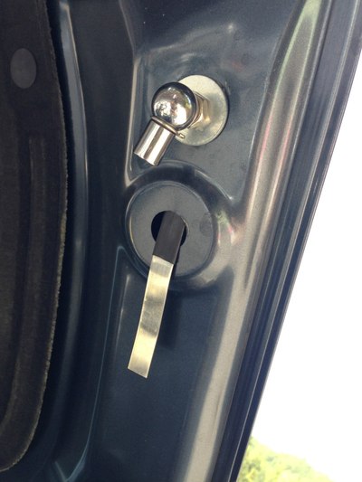

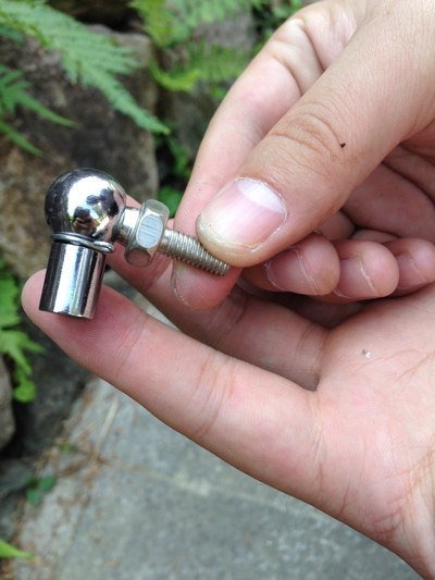

第二步,安装引擎盖滚珠固定件。将液压杆上的铝合金滚珠旋下,嵌入预先准备的铝合金滚珠螺丝,并用卡扣针锁紧。
其次,用辅助工具(带螺母的铝合金条)将滚珠固定件安装在引擎盖上,注意压稳辅助工具的位置。

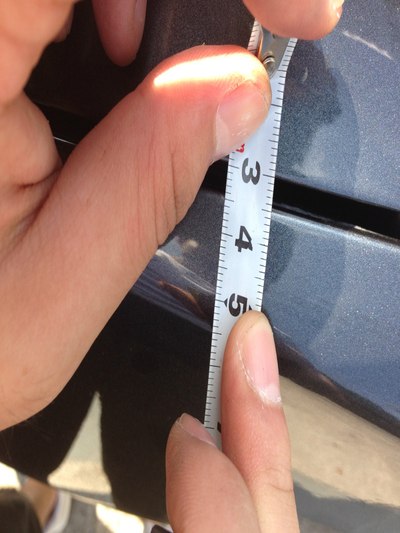

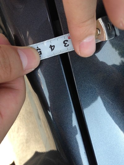

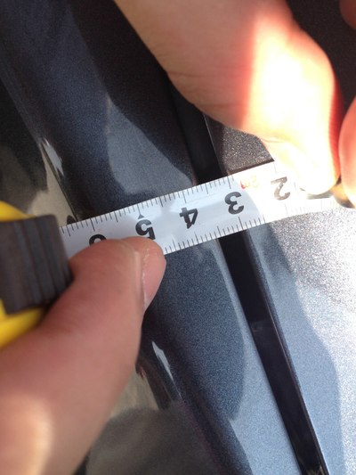

这里,我们并不急着安装液压杆,而是使用尺子测量安装前引擎盖与发动机舱的间隙。
测量结果,左:0.6cm 右:0.7cm 这里不得不吐槽下,毕竟长安正品。

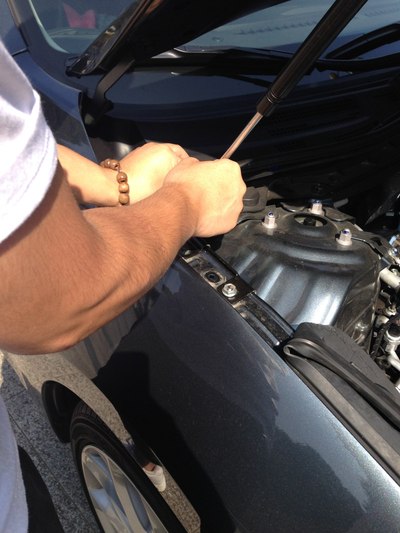

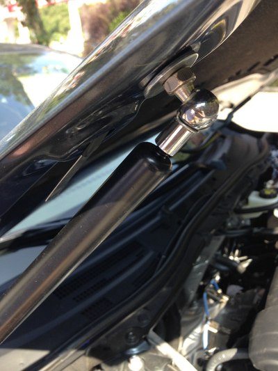

第三步,安装液压杆。这步很简单,主要注意安装的顺序:先旋上引擎盖端的滚珠固定件,再扣住发动机舱固定架滚珠。

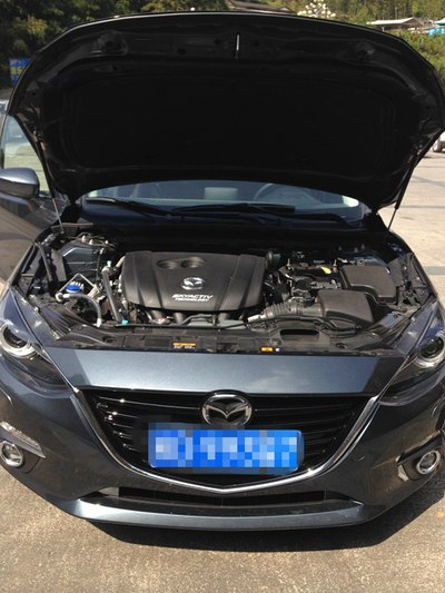

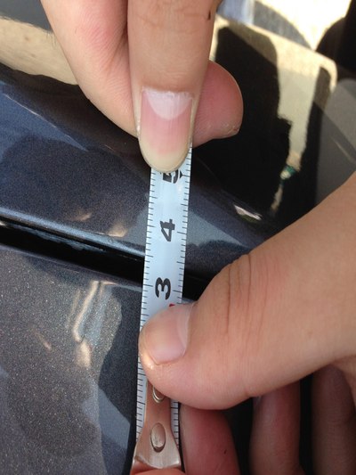

盖上发动机盖,测量安装后数据:
测量结果 左:0.6cm 右:0.75cm 在可接受范围内,安装成功。(解释下为何会有0.05cm的偏差,这个偏差取决于:安装的器材不是精密的仪器,以及固定支架、滚珠固定架的位置误差)
摩擦摩擦,似魔鬼的步伐,瞬间**不是提升一点点!GIF还没来得及拍,事后补上哈~
 很简单吧,小昂的车们,赶紧动手哦~
