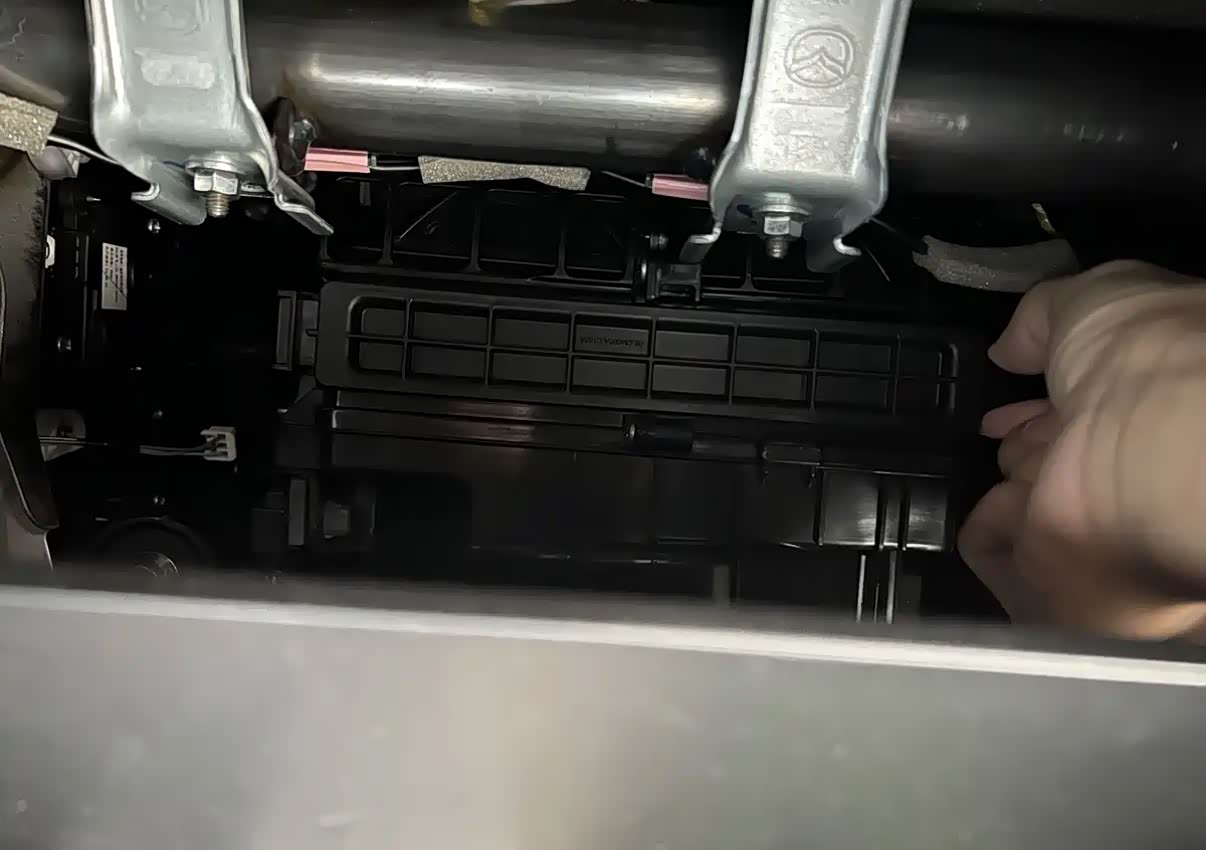

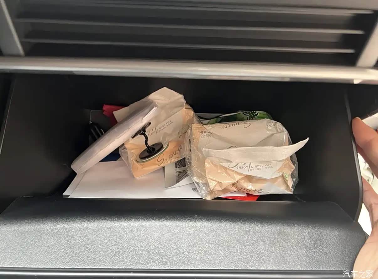

 换这个空调滤芯还是很强简单的。空调滤芯在副驾驶前的储物盒里面,需要打开储物盒,然后就是我手碰那个位置,左右一起按,往副驾驶座位方向一拉就取下来了。(左边和右边的位置一样,左右手一起按压)
然后就可以看见空调滤芯的位置,哪里有一个盖板,右边有一个卡扣,用手按住,往后一拉就可以轻松取下。

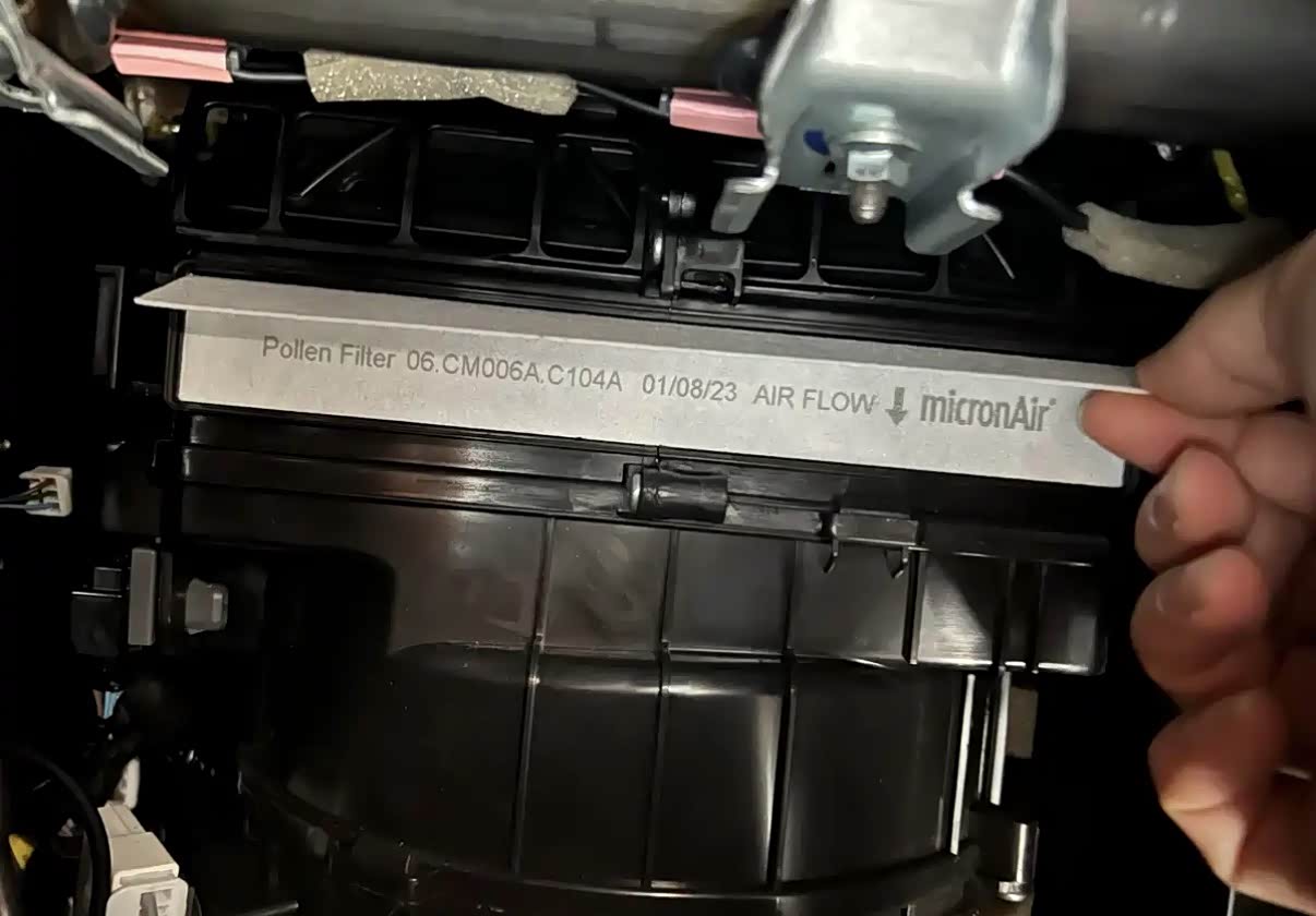

盖板取下来就可以看见空调滤芯了,然后拉出来,旧的空调滤芯就取下来了。取的时候看一下位置是怎么装的,空调滤芯上面有一个拉提,拉开看一下箭头的方向。记住箭头的方向 装的时候也要这样装。

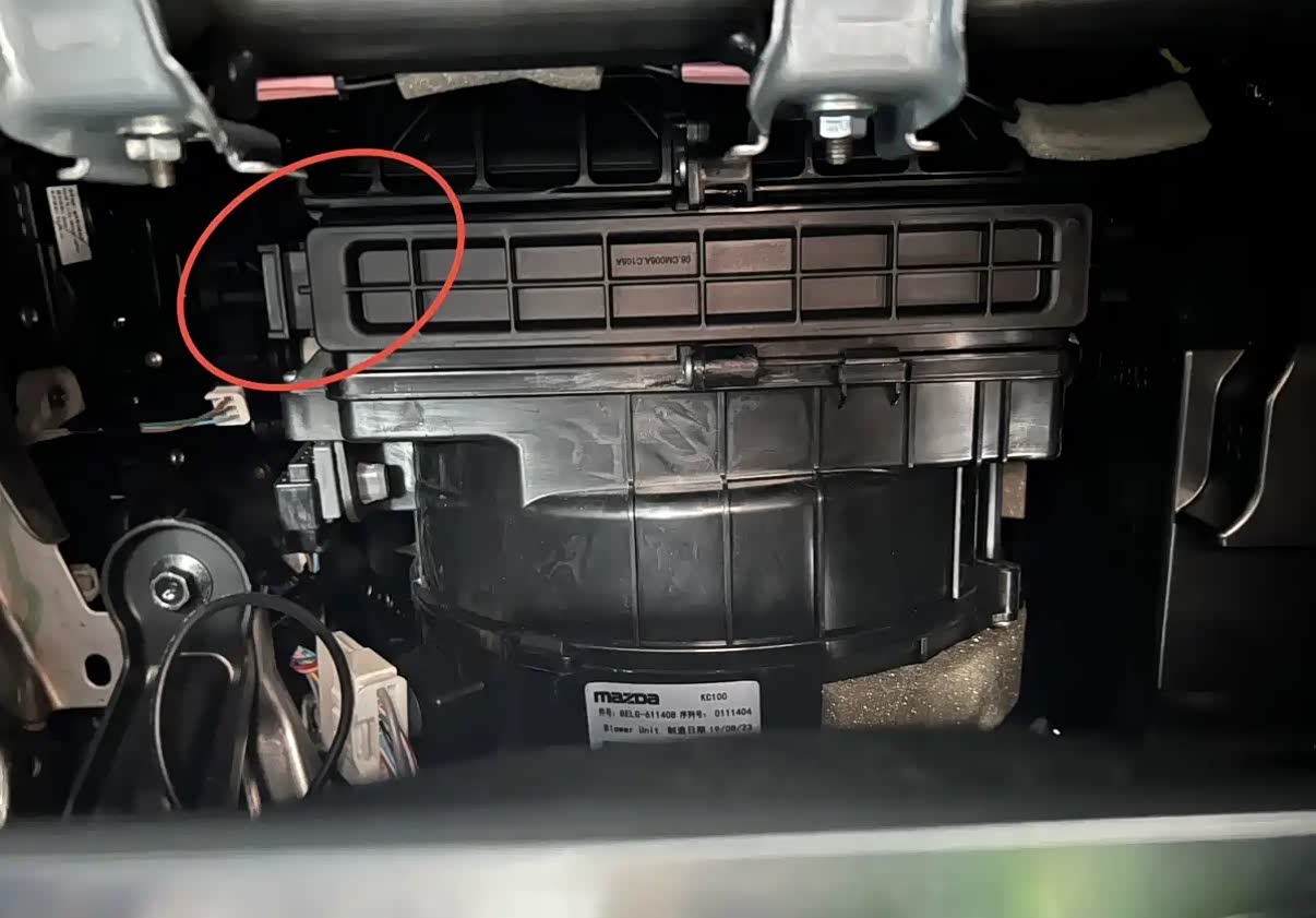

拿出我们自己购买的空调滤芯,找到有箭头的地方,箭头朝下装入空调滤芯,然后装上盖板,先把下图画圈的地方装进卡槽,装到位后,然后直接用手按压右边,按到位后就大功告成。
