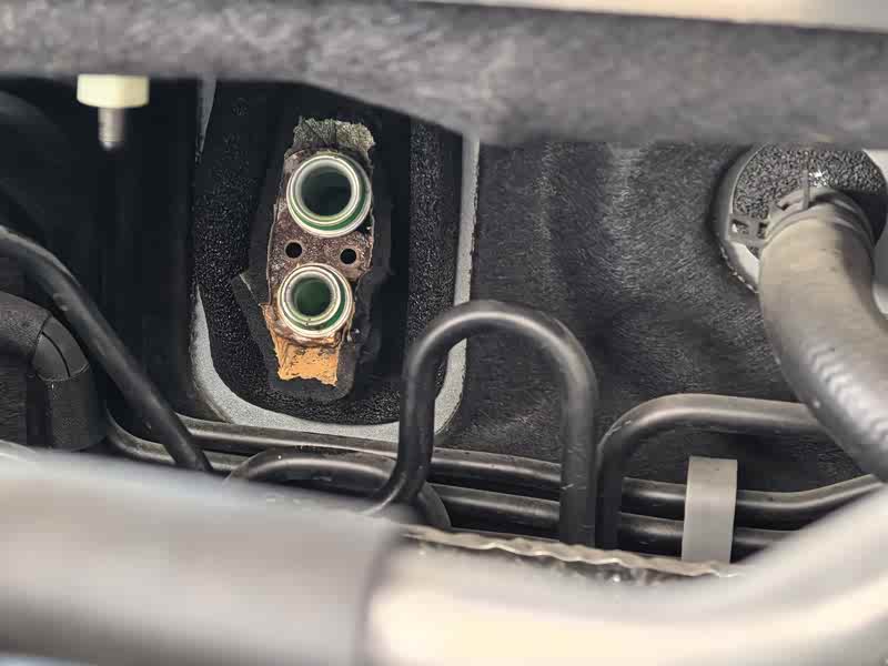

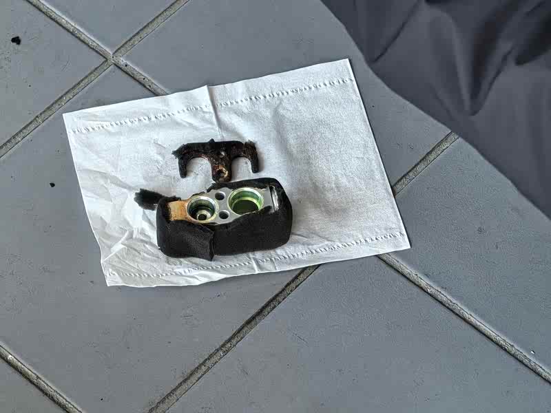

2025年年初,就已发现空调制冷力有不逮,年中保养时,还自费500¥,补加了制冷剂,未曾想到夏天都有没熬过去,空调就又不行了,熬着熬着就熬到了冬天。

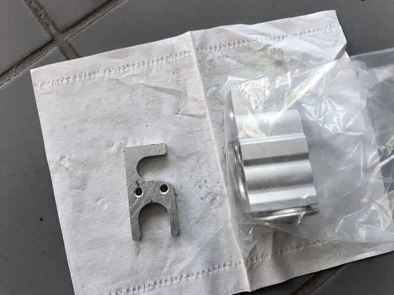

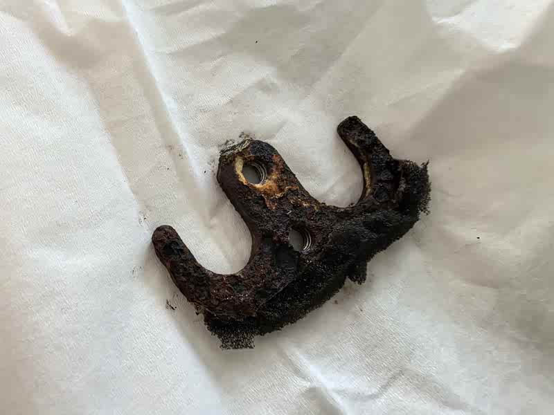

正想着该怎么应付26年夏天时,惊闻次世代马三有一通病,名曰空调膨胀阀垫片生锈,23年7月之前生产的车皆有此缺陷,并且可能已经发生故障或者即将发生故障,该故障会导致制冷剂泄露,空调制冷失效,同时得知有车友开始组织大规模投诉了,马自达官方也给出了解决办法,读作免费更换,实则做了召回之举。

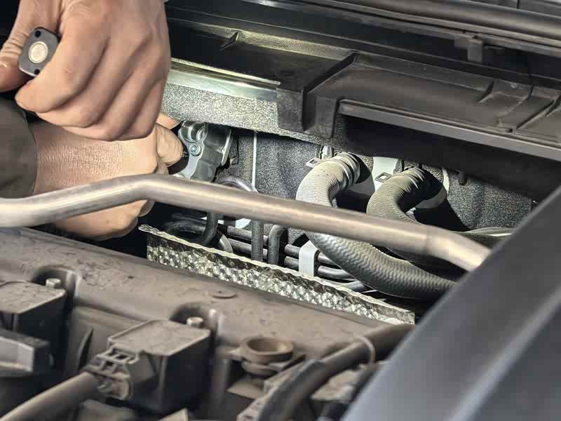

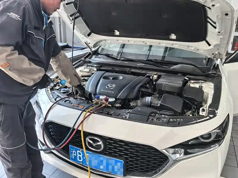

更换过程还算顺利,一小时解决问题,需要注意的是,21年及之前生产的次世代马三,空调膨胀阀用的双密封圈技术,安拆都会花费更多时间精力,也更考验技术。
话不多说,请看上图,结果么还是光明的,算是皆大欢喜吧。
