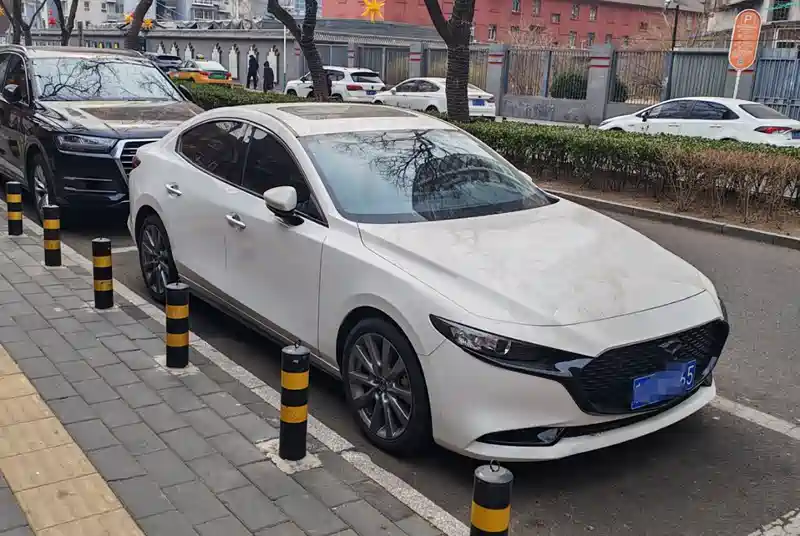

近日接到北京马3车友的要求,想给他 的爱车增加后排座椅防护钢板,现在的车因为成本的原因 大范围的简配了此项配置,后排乘客与后备箱硬物,仅仅是一块大海绵进行分隔。
上门找车友测量尺寸,指定产品方案
