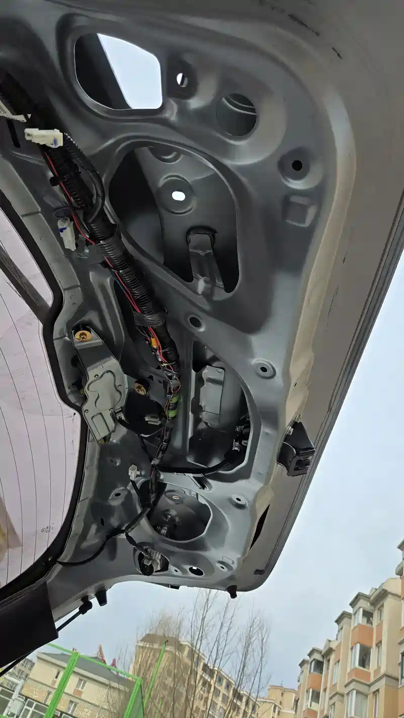

so开拆第一部
拆开饰板,里面有三个固定螺丝,一个是尾灯的,另外两个是外面装饰条的都卸开,各种卡子,拔开漏出灯体
侧面还有卡子都取开,最后有一个金属脚插在里面,拔出来即可。
