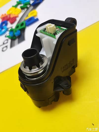

打开App享受高清视频体验 后视镜折叠又卡了 删除 推荐精华 置顶 取消置顶 关闭回复 打开回复 推荐编辑 楼主禁言 移动帖子 重置头像 操作记录 诸葛超超 0播放 · 2025-06-30 11:37· 发布于四川 唉,没出保前两侧都索赔了,上周去洗个车回来又卡了,开不到位,也关不到位 举报 精彩热门 更多 MG 4X提车作业分享 极氪8X提车作业分享 黄姚古镇探寻明清遗存 骓1200使用体验分享 摩托车运动相机怎么选 第一台弯梁的诞生 查看更多 全部回复 只看楼主 诸葛超超 楼主 关禁闭 已屏蔽 0 自己动手换了折叠电机已经解决!旧的折叠电机已经拆解,原因是磨损了,阻力大,润滑不到位,导致转不动!并不是之前怀疑的进水了 2025-07-07 23:19 来自四川 回复 沙发 举报 删除 取消删除 禁言 重置头像 哈尼2012 关禁闭 已屏蔽 阿特兹 0 没事就不用一直动那后视镜啊 2025-07-08 10:00 来自山西 回复 板凳 屏蔽此人 举报 删除 取消删除 禁言 重置头像 诸葛超超 楼主 关禁闭 已屏蔽 0 已拆解,跟最初怀疑的进水没关系,磨损+润滑不到位,阻力超级大,转动轴在干磨,设计得不好,并且压紧弹簧超级紧,需要这么大力?? 2025-07-08 17:13 回复 地板 举报 删除 取消删除 禁言 重置头像 还想在主楼增加内容?点击续写主楼内容 登录 参与更多互动 发表回复 打开App,查看更多评论 首 页 上一页 下一页 末 页 跳 转 取 消 还想在主楼增加内容?点击续写主楼内容 登录 参与更多互动 系统故障 发表回复 图片最多上传9张 微信好友 微信朋友圈 新浪微博 QQ好友 QQ空间 取消 相关推荐 加载中
