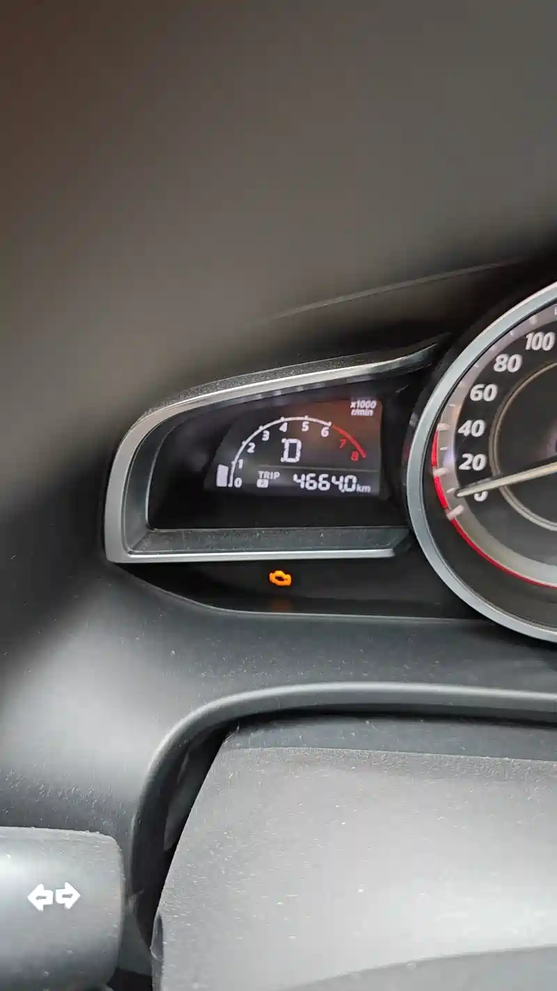

问 15年车21万公里P0421故障,除了换三元催化还有救吗? 删除 推荐精华 置顶 取消置顶 关闭回复 打开回复 推荐编辑 楼主禁言 移动帖子 重置头像 操作记录 蝎子Wen 0浏览 · 2025-03-27 15:55· 发布于广东 15年的车现在21万公里了,P0421故障码怎么解决呢,修车店说只能换三元催化,各位大神还能有其他方法吗? 举报 打开汽车之家 阅读体验更好 相关问题 更多 问马自达昂克赛拉除锈 0回答 问马自达昂克寒拉 0回答 问请教一下大佬 0回答 问雨刷问题 0回答 问老马三氧传感器 0回答 问声音大和顿挫 0回答 全部回复 只看楼主 山东的小伙 关禁闭 已屏蔽 宝骏560 车辆报p0421故障属于三元催化器老化失效的故障。第一,像这种故障可以做一下三元催化器的清洗和修复,有专门的清洗剂和三元催化器的修复剂。第二,如果清洗和修复之后还是报p0421故障呢,这种情况说明,三元催化器内部相关的过滤性能失效,彻底解决,只能更换新的三元催化器。 2025-03-27 15:57 来自山东 回复 沙发 屏蔽此人 举报 删除 取消删除 禁言 重置头像 共有条对话 > 头一辆车 关禁闭 已屏蔽 飞度 不是三元就是后氧 最好加一箱95以上汽油再加一个原厂小黑瓶 如果超过3000转以上拉15分钟没有用。那就试试屏蔽后氧吧。原厂的三元应该是5000多,副厂的也得2000。 2025-03-27 16:08 来自河北 回复 板凳 屏蔽此人 举报 删除 取消删除 禁言 重置头像 共有条对话 > 骚大侠 关禁闭 已屏蔽 探岳 一个三元可贵了,要几千块钱呢,马自达的质量还是很可以的。如果没加过私油的话三元是不会废的。你读一下电脑,看看是不是传感器坏了 2025-03-27 16:13 来自宁夏 回复 地板 屏蔽此人 举报 删除 取消删除 禁言 重置头像 共有条对话 > yu_rixin 关禁闭 已屏蔽 马自达3 昂克赛拉 先清洗积碳和前后氧传感器,再检查氧传感器和线路。不行后再判断是否要清洗和更换三元催化器。清洗三元催化器不要用药水,用干式清洗法清洗。药水清洗过的三元催化器,用不了多久三元催化器就废了。 2025-03-28 09:59 来自江苏 回复 屏蔽此人 举报 删除 取消删除 禁言 重置头像 共有条对话 > 龙雨行 关禁闭 已屏蔽 我的CX-5也是这个问题,花了不少钱,最后在长沙一个修理厂搞定了,换三元原厂滤蕊(2500元)包三年十万公里。现在全正常了,发动机喷水,动力也强了! 2025-03-31 11:19 来自湖南 回复 屏蔽此人 举报 删除 取消删除 禁言 重置头像 共有条对话 > 心悦翔宇 关禁闭 已屏蔽 宝来 除了更换三元催化器,解决P0421故障码的方法还包括清洗和修复三元催化器、检查和更换氧传感器、清洗积碳和前后氧传感器等。具体操作步骤如下:1、清洗和修复三元催化器:可以使用专门的清洗剂和三元催化器的修复剂进行清洗和修复。如果清洗和修复后仍然报P0421故障,说明三元催化器内部相关的过滤性能失效,可能需要更换新的三元催化器。2、检查和更换氧传感器:氧传感器故障也可能导致P0421故障码的出现。因此,建议检查氧传感器和线路,必要时进行更换。3、清洗积碳和前后氧传感器:积碳和氧传感器的堵塞也会影响三元催化器的效率,建议先清洗积碳和前后氧传感器。这些方法可以帮助你解决P0421故障码,避免不必要的三元催化器更换费用。 2025-03-31 23:11 回复 屏蔽此人 举报 删除 取消删除 禁言 重置头像 共有条对话 > 晓闫 关禁闭 已屏蔽 就是洗积碳时候药水把三元污染坏了,不换三元基本没救 2025-04-06 16:57 来自北京 回复 屏蔽此人 举报 删除 取消删除 禁言 重置头像 共有条对话 > evansgjd 关禁闭 已屏蔽 是不是平时油门踩狠一点就不会有这故障? 2025-09-03 15:00 来自贵州 回复 屏蔽此人 举报 删除 取消删除 禁言 重置头像 共有条对话 > Mosaik 关禁闭 已屏蔽 马自达3 昂克赛拉 估计要换,我14年的26万公里也出问题了,什么清洗之类的应该不用尝试,传感器也不太可能,就是寿命到了 04-09 16:00 来自上海 回复 屏蔽此人 举报 删除 取消删除 禁言 重置头像 共有条对话 > 还想在主楼增加内容?点击续写主楼内容 登录 参与更多互动 发表回复 打开App,查看更多评论 首 页 上一页 下一页 末 页 跳 转 取 消 还想在主楼增加内容?点击续写主楼内容 登录 参与更多互动 系统故障 发表回复 图片最多上传9张 微信好友 微信朋友圈 新浪微博 QQ好友 QQ空间 取消 相关推荐 加载中
