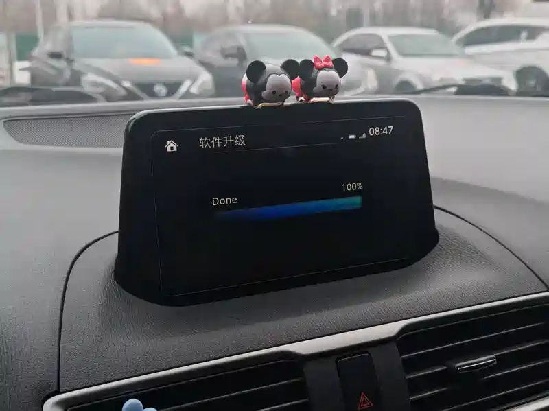

昂克赛拉已经使用五年了,当时的悦联主机功能太少使用不方便,咨询了4S店说不能升级。就自己在论坛查相关文章,也在某宝搜了改装配件,最后决定买固件自己升级。
第一步先升级固件,整个升级过程有十几分钟。
固件升级好后就拆机飞线,需要用一个10mm的套筒和T8内六花螺丝刀,使用安卓手机只需要主机飞线就可以。
升级之后连接手机操作界面就出现了Carlife功能。
 按说明操作完成各项功能正常使用,需要注意升级后马上拆机飞线,要不的话倒车影像不显示。
