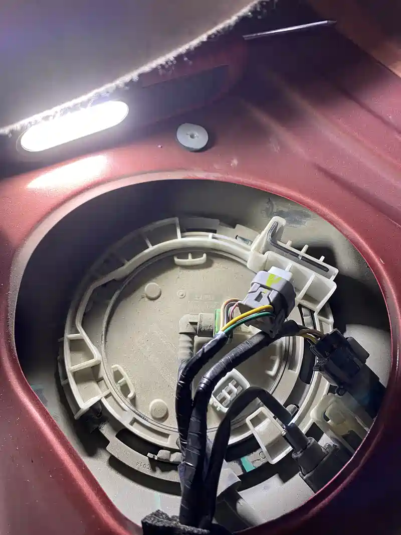

很多人也关心汽油滤芯是否需要更换。我常年中石化,6万公里拆解下来是非常干净。看不出任何脏东西。所以可以开到报废都不用更换。并且我问过中石化的加油站的工作人员,告知我加油机里面人家是自带滤芯的。并且是定期就要更换。私营加油站就不好说了。
次世代的汽油滤芯价格是最贵的,原厂340+300工时费。
另外不要道听途说,不懂装懂的人说所谓的积碳。别去暴力驾驶。。 恨不得油门焊死那种开车方法,伤以上这些易损件。只要烧油,都会有积碳的。国外做过测试,暴力驾驶用力轰油门,积碳根本没任何反应。油管上有相关视频。

更换之前必须汽油用完。提示没燃油了也要继续开30公里。拆开里面还有很多汽油。估计能开100公里。
这个滤网不是脏。
千万别以为滤网脏。这个并不是。
砸开塑料壳子,才能看见汽油滤芯。常年中石化,真的很干净。无需更换。
6万公里的中石化。常年中石化,感觉开到报废都不用更换。
多角度。
